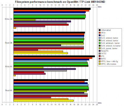

Begi
Intruder2k5 #14660 üzenetére
Én is azon gondolkodtam, hogy lecserélem az ext3-at erre
vargalex
Igen, érdemes azt használni! Rádob a sebességre néhány %-ot.
Speeedfire #14658 üzenetére
Ez az unformatted jó gyorsnak néz ki... Majd ha egyszer lesz 1043-asom, szerintem ezt fogom használni!
vargalex
Hi!
Igen, már volt és ebből az OpenWrt topic-ból származik.
