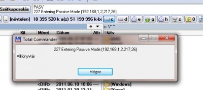

Az látszik, hogy a PC-dre nincs port forward (átirányítás). Tehát ott mindenképpen passzív maradsz. Ha a transmission-ban az 51413-as port van beállítva, akkor a routeren aktív kell, hogy legyél.
Bucicimaci
Nem rég kezeim közé jutott egy ilyen router. Fel is tettem rá az openwrt-t ez alapján, minden működik korrektül, kivéve a torrent. Tettem fel rá transmission-t, de ugyan ez a helyzet utorrentnél is a gépen, alig seedel. Néha néha csatlakozik egy-egy leecherhez, és akor annak tölt fel max sebességgel. Mitől lehet ez? Tűzfal?

TC-ben aktív módba???? ott azon van!!

kispal1980
#13757
Tedd aktív módba! A passzív módnak kell egy csomó másik port is, ha jól tudom...

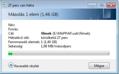

TP LINK TL-WN350GD
szerk: bocs hogy csak bedobtam múltkor a képet csak ugye ez nálam álandó visszatérő cumizás hogy mint a tetű tudok csak wifin másolni...
Viszont most már nem is kell mindig másolni mert tudok hálón lejátszani eddig nem tudtam..Ezúton szeretném én is megköszönni a fáradozásod tényleg klassz lett az FW és van olyan hüje biztos mint a dd...
még én is feltettem elsőre anélkül hogy megint téglát csináltam volna....
Kérdés: port fovard hogy van rajta?
Másik kérdés: annak idején volt probléma ftp script ugye nem ment... most megoldható? Már hogy automatikusan futtassak openen x seccenként fájlfeltöltést ftp-vel adott könyvtárból adott tárhely könytárába???? -
