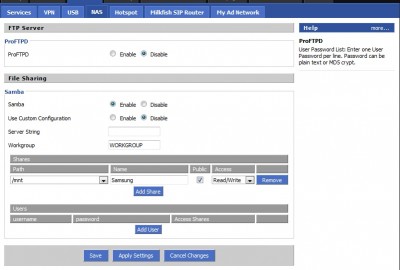

A WORKGROUP ugyanaz, mint a gépeken, megadtam neki a Server String-et is, így utólag, és most már el is érem a winyót, a \\192.168.1.1\Samsung cím alatt, viszont a hálózatok között így sem jelenik meg, ami azért gond, mert így az O!Play médialejátszóm nem látja.
Köszönöm a segítséget, ez már fél siker. -

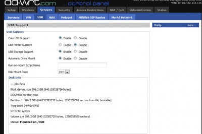

Van egy TP-Link WR1043ND router-em, amin DD-WRT-t (Firmware: DD-WRT v24-sp2 (06/14/11) std) használok.
Csatoltam rá egy külső winyót, engedélyeztem a Samba-t, de valamiért az egyik gépemen sem jelenik meg a hálózatok között.Légyszíves írjátok meg, mit ronthatok el, sajnos nagyon amatőr vagyok még a témában.

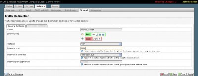

Valaki tudna segíteni portforwardban?
Vargalex féle, 0.7 firm van fent,és sehogy se megy,már kezdek megőrülni.
Eddig bármilyen felületen kellett állítanom (dwrt,tomato,gyári felületek sok más routeren),gond nélkül ment,de az openwrt kifogott rajtam.A cél az lenne,hogy van itthon egy szerver,annak a gépnek fix ip-t oszt a router
192.168.1.101 , és ennek kellene nyitnom egy bármilyen portot.
Eleve nem találtam olyan menüpontt ,hogy portforwarding. A Tűzfal beállításoknál láttam egyedül port állítási lehetőséget,ott hiába állítottam ugyanúgy be,mint pl a transmissionnál van,mégse megy.itt egy kép róla:
[link]A destination-nál most éppen lan van írva,de az is volt már minden lehetőségre állítva,meg a source is,de semmi.
