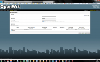

Destloler
vargalex #12980 üzenetére
Hali
Lenne megint egy pár kérdésem:
1, a "bonyolultabb megoldás" nál nincsen valami olyasmi hogy egyszer beállitom és onnantol kezdve oda telepít?
2, a vinyot se sikerült beállitaniom valamit elrontottam mert megint nem enged ra írni
3, jelenleg 128 mb memori van a gépemben de csak 64mb ismer fel, olvastam is forumban hogy mit kellene vele csinálni de valamiért nem szereti azt a megoldást és a legutobbi ilyen esetnál "A 128MB ram beállításai nem tetszettek neki ezért kellett a 9-es pin."
4, Gondolom tudod hogy a Wl-700gE CPU gyárilag 264 Mhz ketyeg, ( 2 ilyen routerem van és mindkettön ment az openwrt-t, de egyikre se én ratam fel, a régebbit egyik haver csinálta és ő meghuzta a cpu 300, de sajni ennek elszált a tápja és nem mukodik meg sohase szerette az openwrt és mindig elfelejtette a beállitásokat) viszont a jelenlegi nincsen meghuzva. Érdemes lenne meghuzni a CPU. Mostani routeremet viszont kicsit féltem mert ez egy 8mb,128mb ra bovitett WL700gE. -

vargalex
Destloler #12974 üzenetére
Hi!
1. Mivel 10.03-at használsz, így csak a bonyolultabb megoldás jöhet szóba. Luci-ban annyi csatolási pontot tudsz beállítani, amennyit akarsz. Szintén itt kapcsolhatod be a swap-ot.
2. Jogosultságot kell adni a könyvtárra:
chmod -R o+w /opt
A samba-nál Shared Directory-nak csak a könyvtár nevét kell megadni, az eszközé nem kell. Tehát esetedben /opt.

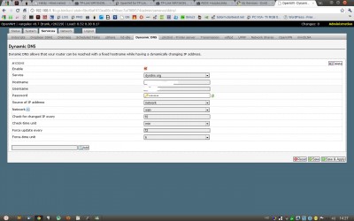

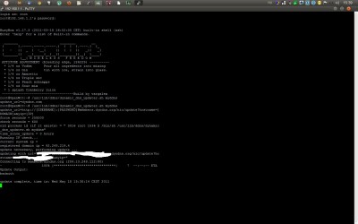

BStorm
BStorm
Viszont, jelszo modositasa utan lefuttt jol a parancs, es frissitette az IP-met. Tehat az URL-be amit generalt nem szerette a @! jeleket... De meg mindig nem ir semmit a jelenlegi IP-hez, de mostmar jo!
Koszi a segitseget!
(Elozot mar nem tudtam szerkeszteni elnezest) -

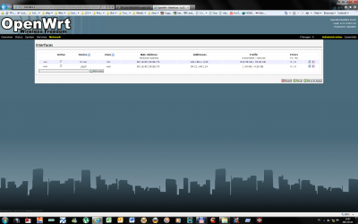

BStorm
vargalex #12956 üzenetére
Jelszot megfogom probalni egyenlore pihentetem, szar hogy holvan holnincs net, a wifi basztatas, meg a rebootok miatt
Viszont wifivel se minden oke, probalok ra kapcsolodni, de nem kap ip-t a gep, csak vakar a win7 hogy azonositsa meg ilyesmi, de nem akar rendesen mukodni valamiert...
Nekem ez a router a doboza szerint v1.8as, van barminemu hardveres elteres a kulonbozo verziok kozott? -

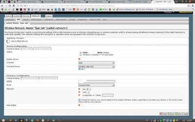

BStorm
vargalex #12949 üzenetére
Letiltottam(hatha...) majd ujra engedelyeztem, azt mentette epp, de minden ugyanigy van/volt beallitva es nem mukodott/mukodik...(mar reboot is volt)
Wireless is disabled or not associated (ismetelt reboot utan is ezt irja)
Logban talaltam egy ilyet:
May 18 14:08:12 OpenWrt user.info sysinit: Configuration file: /var/run/hostapd-phy0.conf
May 18 14:08:12 OpenWrt user.info sysinit: Channel not configured (hw_mode/channel in hostapd.conf)
May 18 14:08:12 OpenWrt user.info sysinit: Could not select hw_mode and channel. (-1)
May 18 14:08:12 OpenWrt user.info sysinit: wlan0: Unable to setup interface.
May 18 14:08:12 OpenWrt user.info sysinit: Failed to start hostapd for phy0
Ez mit jelent? -

BStorm
Valamint az is érdekelne hogyan tudom bekapcsolni a wifit. Értem mit ír a router, nem vagyok se hülye, se analfabéta, de egyszerüen nem talalom az opciót hogy hol is kellene bekapcsolnom
BStorm
Nekem ismét adodott egy apro problemam, dyndns.org-on van "host"-om, beállítottam mindent a routerba a Dynamic DNS részen, értem ezalatt kipipáltam, valamint a felső 4 rublikát kitöltöttem, viszont mégsem müködik. Mit hagytam ki?

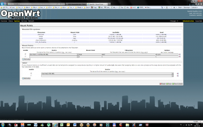

Soma01
Intruder2k5 #12940 üzenetére
És hogy csatoljam le hivatalosan ha már kirántottam 1x? Nincs erre valami automatice dolog? Gondolom linux nem olyan, hogy ha direkt vagy véletlenül kihúzol egy penderive-ot majd visszadugod, akkor indíthatod újra a rendszert!
Ha visszadugom sdb lesz és azt sem csatolja már. Restart kell.

vargalex #12924 üzenetére
Az, hogy nem megy automatikusan, klikkelgetni kell. Hiába állítom be 1x. Ha másodjára dugom rá a pendrive-ot, akkor már nem csatolja fel. Észere veszi, hogy van, de más semmi.
unmount-olnom kellene lehet, de akkor meg nem nevezhető automatikusnak. Nekem úgy kellene, hogy amit rádugok az menjen, amit kihúzok azt mg csatolja le, mindenféle gomb és klikk nyomkodás nélkül.
Jól láttam, hogy az fstab-ban "auto" beállítás is van a fájlrendszer beállításánál?

Soma01
Ez az USB meghajtó ki-be húzgálás nem okoz "mount" gondokat senkinél, csak nálam (vargalex fw)?
A DD-wrt olyan szépen csinálja autómatikusan ezt a dolgot, csak a magyar ékezeteknél bukik el. A vargalex-féle fw meg jól kezeli az ékezeteket, de a mount-tal gondja van nálam. (persze, mert nem linux fájl rendszereket használok)
Nem lehetne ezt a kettőt összehozni valahogy? Nekem mindegy, hogy melyiket "gyógyitjuk meg" csak legyen egy jó! -
