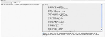

[global]
netbios name = |NAME|
workgroup = |WORKGROUP|
server string = |DESCRIPTION|
syslog = 10
encrypt passwords = true
passdb backend = smbpasswd
obey pam restrictions = yes
socket options = TCP_NODELAY
unix charset = UTF-8
client code page = 852
dos charset = 852
display charset = UTF-8
character set = ISO8859-2
preferred master = yes
os level = 20
security = user
guest account = samba
invalid users = root
smb passwd file = /etc/samba/smbpasswdDe ismétlem, a fájlmegosztás nincs bekapcsolva, mert úgy nem tudom elérni.
(Természetesen amikor bekapcsoltam, vagy amikor kikapcsoltam volt reset mindig. De nem változtatott semmin.)
vargalex
r3dsnake #15570 üzenetére
Hi!
A /etc/samba/smb.conf.template-t a Luci-ban is tudod szerkeszteni a Services->Network Shares oldalon az Edit Template fülön:
Mi az, hogy alapból nem osztasz meg semmit? Átállítod Luci-ban és úgy? Újra is indítod a samba szolgáltatást? Egyébként ha nincs csatolva a külső meghajtó, akkor is van /mnt mappa (hiszen oda fogod csatolni) és a transmission létre is hozza oda a könyvtárakat, illetve a config file-okat, amennyiben automatikus indításra van állítva. Valamint a samba is megosztja természetesen ezt.
Mielőtt belehülyülsz, bemásolhatnád a samba config-odat, illetve a /etc/samba/smb.conf.template tartalmát (a fenti módszerrel Luci-ból is jó).

r3dsnake #15532 üzenetére
Hi!
Akkor, ha jól értem, neked inkább user szintű azonosítás kell a samba-hoz (a gyári is ezt használja). A többség viszont pont nem ezt szeretné, ezért is került így a firmware-ba (mellesleg OpenWrt alatt is ez már a default).
Ahhoz, hogy user azonosítás legyen, a /etc/samba/smb.conf.template-ban asecurity=share
sort cseréld le a
security=user
sorra. Ekkor már az smbpasswd-vel beállíthatod az user jelszavait.
Az, hogy a Run Command menüpontban ennek végrehajtására nem kapsz vissza semmit, teljesen normális, ugyanis az smbpasswd parancsnak nincs kimenete!Ha lehet, ne használj NTFS filerendszert, illetve torrentezés esetén mindenképpen használj swap-ot.
A System->Mount points menüpontban a swap file-od nem fog külön kiválaszthatóként megjelenni, ugyanis az (ahogy az elnevezése is mutatja) a rendszer számára egy teljesen átlagos file. Beállításához a Device lenyíló listában válaszd a -- custom -- lehetőséget, majd add meg a swap file helyét (pl. /mnt/swapfile).FTP-hez: ssh-n az adduser paranccsal tudsz új felhasználókat létrehozni, a -h kapcsolóval be is állíthatod a home könyvtárukat. Azon felhasználókat, akiknek engedélyezni akarod ftp hozzáférést a /etc/vsftpd.users file-ban kell felsorolnod (soronként egy felhasználó).

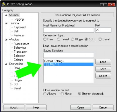

r3dsnake #15546 üzenetére
Látni a free parancs kimenetében lehet például, a PUTTY-ban...
Persze, elviekben megoldható a PenDrive + HUB, de ez legalább olyan kényszermegoldás, mint maga az NTFS! A Pendrive egyrészt lassú, másrészt a flash meghajtók gyakrabban hibáznak is, ami esetleg rejtélyes, és megmagyarázhatatlan hibákat okoz(hat) majd a működésben, Neked ezzel további szívást okozva! Akármennyire is nehéz rávenni magad, sajnos el kell fogadni, hogy ez Linux, aminek ennek megfelelő filerendszert kell biztosítani, különben lassú, és instabil lesz.

r3dsnake
vargalex #15521 üzenetére
Igen, a te fw-det használom. Minden oks vele, csak ez a fájlmegosztás és ftp nem akar összejönni.
A torrent viszont szuper, egyből sikerült!
Tényleg bocs a hülye kérdésekért, de nem próbálkoztam még ilyennel. Pár cisco-s alap parancsot tudok, és ennyi.
Intruder2k5: köszi! ez wifin is megy, vagy kábeles kapcsolat kell?
Update: wifin be tudtam lépni, be is írtam a parancsot, smbpasswd samba asdasdasd, és ugyanúgy nem enged be a \\192.168.1.1\mnt-nél.
r3dsnake #15522 üzenetére
Töltsd le EZT a programot, csomagold ki, indítsd el, és klikkelj rá ide 2x...
Itt kérdez majd 1-2 dolgot, ezt mind csak okézd le, meg yes, meg hasonlók... Ezután add meg a root nevet, majd egy nyomj egy ENTER-t, ezt követően pedig írd be a jelszót is (ezt már nem fogod látni) majd még egy ENTER. Így belépsz a routerbe, ahol már használhatod a fentebb kapott parancsokat...

Hi!
Jaj. Az smbpasswd nem windows-os parancs. Ezt ssh-n kellene.
De milyen firmware-t használsz? Az általam build-eltet? Ha igen, akkor ott a default samba user a samba. Egyébként ha jól rémlik, a Win7-en kell valamit állítani a hálózati biztonságnál, hogy ne akarjon mindenképpen jelszóval authentikálni.ftp-hez is ssh kell.

vargalex #15517 üzenetére
Köszi a választ, de az smbpasswd-re ez jön be:
usage for openwrt_smbpasswd -
smbpasswd USERNAME PASSWD
smbpasswd -del USERNAMEinnen hogyan tovább? beírtam, hogy smbpasswd guest (gondolom ez a user a sambahoz) meg egy jelszót, de erre ezt kaptam: No valid user found in /etc/passwd
Az ftpnél van valami parancs, ahol be tudom állítani a konkrét mappát? /mnt/network/ftp kellene
Köszi, és bocs, de nagyonhülye vagyok ezekhez a parancsokhoz

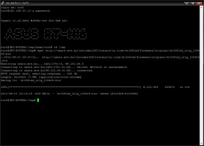

Intruder2k5 #15508 üzenetére
Sikerült
A putty lehetett megbolondulva mert mindenre ezt írta ki utána
Már fent is van a gyári és be is van állítva.
Köszi a segítséget

Intruder2k5 #15506 üzenetére
A neve már jó de így pedig HTTP1/1 Not found :S Pedig már vagy 10x leelenőriztem és jól írtam pedig, ha ftp van az elején akkor pedig beragad a connecting kiírás után
Ötlet?
Putty ki-be kapcs és másol
