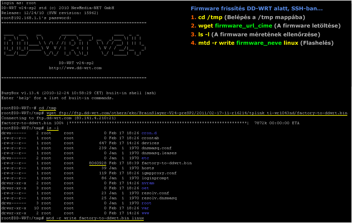

A második kép szerint csinálod?
Begi
Intruder2k5 #11062 üzenetére
Hmm...
Ezt kapom:
Could not open mtd device: firmware
Can't open device for writing! -

Már csak azt kéne kitalálnom hogy az openwrt fw-t hogy rakom rá
Oh, közben eszembe jutott hogy talán pendrive az megy... Meg is nézem.
Begi
Jelenleg DD-wrt van fent, Sajna nem műxik a 3G. A USBs modemet felismeri, de szerintem nem jól, CD-ROM-nak és nem modemnek. Ehhez esetleg hol találok segitséget? (T-Mobile)
De ha megoldható, akkor áttérnék OpenWrt-re, csakhogy ugye az alap fw-hez net kell, de nekem csak 3G van jelenleg (1-2 hét és lesz normális). Sajnos ahogy nézem az alap fw nem támogat ilyesmit. Erre valami ötlet?
Illetve hogy lehet dd-ről openwrt-re átállni?
