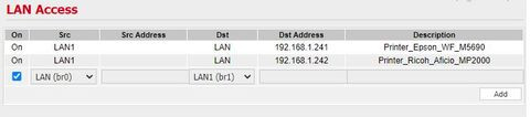

Amikor külön hálózaton van a laptop és a nyomtatót, akkor a tracert "nyomtató ip címe" mit ad vissza?

Amikor kikapcsolod a LAN Access fülön mind2 szabályt, akkor milyen IP-n van a laptopod? Nem lehet, hogy ugyanabban a hálózatban?

"Ami érdekes, hogy a LAN access nevű fülön ha kikapcsolom mindkettőt, akkor is van ping-re válasz." Valami tényleg nem kerek.

#10110
Sajnos nem működik
És nagyjából most már semmit sem értek,mert akárhogyan is nézem nem látom, mi a gond.
A nyomtató fix ip címe: 192.168.3.104 (áttettem a belső alhálózatra)
ping-re válaszol de a nyomtatás csak akkor jön ki, ha azonos alhálózaton van a laptop és a nyomtató
Beállításaim:

#10105
Ami itt látható, az azt jelenti, hogy
1. sor = LAN1-ből elérsz minden eszközt a LAN2-ben
2. sor = LAN2-ből 192.168.2.101-es eszköz elér minden eszköz LAN1-benTehát ez nem jó, ez nem az, amit akarsz.

#10103
"a 2-es alhálózaton lévő nyomtatót lássa az 1-es alhálózat és a 2-es alhálózaton lévő minden eszköz,"
Ezt úgy kell, hogy legyen 1 sorod:
1.
- on
- Src=LAN
- src address= üres
- Dst=LAN1
- Dst Address=nyomtatód IP címeutána "Add" gomb, végül "Save"

Most, hogy gondolkodom, attól tartok, hogy amit akarok az logikailag nem lehetséges:
- a 2-es alhálózaton lévő nyomtatót lássa az 1-es alhálózat és a 2-es alhálózaton lévő minden eszköz,
- de közben a 2-es alhálózaton lévő többi "kiváncsi okos eszközeim" el legyenek zárva az 1-es alhálózattól, csak a WAN-t lássákSzerintem ez így logikai bukfenc, nem?
Esetleg a nyomtatót át kellene tenni egy 4-es alhálózatra, amit láthat 1-es és 2-es alhálózat is? vagy e nélkül is megoldható, hogy mindenki nyomtathasson?szerk2:
LAN br0: ez az 1-es alhálózatom
LAN br1: ez a 2-es alhálózatom -
tjsz
Lasersailing
#10101
Küldj ide a fórumba egy screenshot-ot az Advanced - Lan access beállításaidról (itt lehet beállítani, hogy melyik lan-ból melyik lan-t hogyan érd el).
Lasersailing
Előre is köszönöm, hogy ismét segítesz!AP isolation: Disable
1-es wifin nem tudom pingelni a 2-esen lévő nyomtatót. (request timed out)
Viszont rosszul írtam: 1-es etherneten sincs válasz a pingre (gondolom tegnap azért volt válasz mert wifi be volt kapcsolva és 2-eshez kapcsolódott laptopMagyarán az 1-esről semmit nem látok a 2-es hálózatról.
