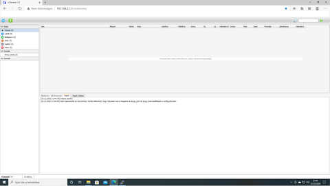

Ha reset volt, akkor az alap a root név, de webfelületen ha kiszeded előle a pipát, akkor már admin. Ezt lehet, hogy régen megcsináltad valamikor, és sokáig adminnal használtad, ezért emlékeztél úgy, hogy adminnal kell belépni.
Ezt a rutorrentet nem ismerem. A Transmission mindent a HDD-n tárol, így miután elindítod megmaradnak a torrentjeid. Feltételezem, hogy ez is így működik. -

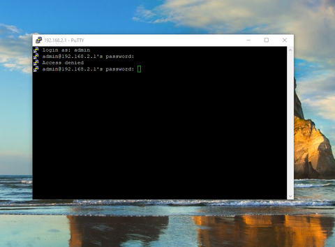

dozó
Dzsekó
#10327
Semmit sem csináltam miután elment, router reset volt de nem lett jó, igy inkább ne csináltam volna, mert a router beállításaival elment egy kis idő, nem ez az első alkalom, kb.1,5 éve is volt ilyen akkor újra telepítés oldotta meg.
A root login névvel már működik a putty köszönöm neked és Intruder2k5 -nek, a portot le ellenőriztem az jó, ha van még valami ötlet azt szivesen fogadom.
Ha más nem lesz újra telepítem , csak akkor itt lenne valamilyen lehetőség hogy a torrentek megmaradjanak? -
dozó
Sziasztok
Ezt szeretném helyrehozni
da a putty sem akarja az igazat vagy csak már nagyon régen volt dolgom vele és én rontok el valamit
a felhasználó név és jelszó amit megadok az jó. valahogy ki lehet kapcsolni hogy ne kérjen jelszavat?
A router Neatgear R7000 FreshTomato Firmware 2018.3.018 -beta K26ARM USB AIO-64K
Minden segítséget előre köszönök. -
