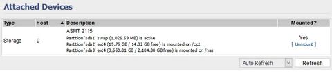

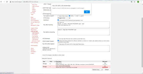

A válasz a kérdésemre, hogy nem viszi a FreshTomato a GPT-t sajnos. Két külön routerrel, két külön GPT-s SSD és HDD kipróbálva, ugyanazzal az eredménnyel. Toastmannál van egy log a GPT implementálásáról, de ezt FreshTomato nem vette át sajnos. Tehát aki 2TB-nál nagyobb kapacitású HDD-t szeretne a Tomato routerre aggatni, az vegyen NAS-t.
Dzsekó #10042 üzenetére
A fejlesztés nem állt le, a jelenlegi utolsó verzió a 2020.5 (2020-07-17), tehát nincs még egy hónapos. Az eszköztámogatás már más kérdés, lehet az mostanában tényleg kicsit lassabban bővül mint régen.
Sajnos nincsen usb támogatás a routeren és a jffs sem játszik a 8 megás flash miatt.
Csak a cifs csatolás működne. Fel is csatoltam a nas egy üres mappáját /opt-nek a routeren és ebbe wgeteltem a tomatousb oldalon található cuccokat. Majd amikor indítanám csupa Operation not permittedet dob... Meg vmi ipkg modult nem tud betölteni. Annó dd-wrt alatt csináltam ilyet. dd-vel létrehoztam egy partíciót a nas mappájába, formáztam talán ext2-be és ment, de itt nincs olyan modul, amivel formázni lehetne...
