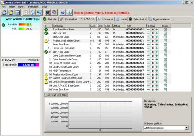

A memóriateszt három órája fut, úgyhogy szeritnem nem az lesz a baja (csak 1.65-öt találtam hirtelen, amit cd hiányában tudtam usbről bootolni).
Viszont az event logban lemezhibás bejegyzések vannak. Ahogy elindítottam egy hibaellenőrzést, egyből elszállt (aztán utánna pesze kétszer is lefutott, csak hogy ne legyen biztos).
Most hdsentinel-lel nézem, és nekem nem tűnik nagyon egészségesnek a lemez:Kondíció: 58% Kiváló :U
A lemez felületén található 33 hibás szektor, mely(ek) tartalma a tartalék területre lett áthelyezve.
A lemez önteszt során talált 8 hibás szektort.
Az szektorok javításának számából ítélve a hibás szektorok összefüggő területet alkothatnak.
A lemez felületén található 8 gyenge szektor, mely(ek) későbbi használat során áthelyezésre kerülhet(nek).Szóval szerintem kinéz egy vinyócsere
