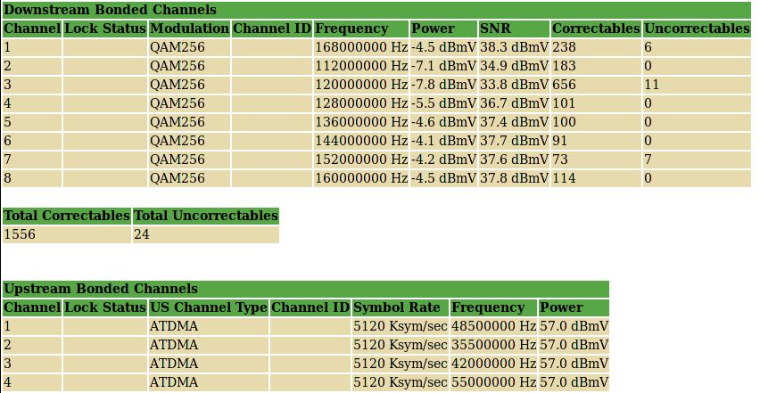

DaddyGood #19568 üzenetére
Köszi a képet. Ellenőrizd, hogy a lakásba bejövő kábel van-e az in bemeneteben.
Az out kimenetén lévő tévés kábelt hpf szűrővel együtt tekerd le és kösd át hpf szűrővel együtt a -8dB kimenetre, a modem kábelét (amelyiken nincs szűrő) pedig a -8dB-s kimenetről kösd az out kimenetre (hpf szűrő nélkül), így javulni fognak a modemértékek és lehet nem lesz uncorrectables csomag. -
