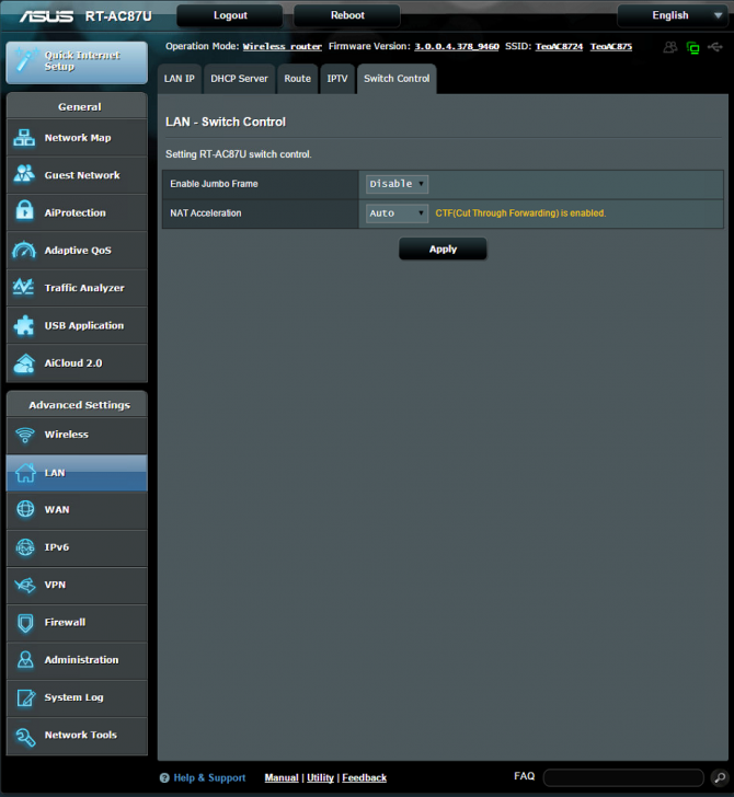

Flow offload (fasttrack, nat boost stb mindenki másképp hívja a hardveresen gyorsított natolást) mellett nincs jelentős eltérés.
Kapcsold ki a "nat acceleration"-t, és úgy teszteld le
