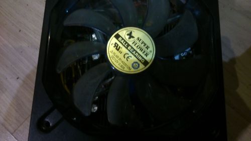

Megvolt,de a venti adatlapja nincs rajta.Mármint a ventin sem.Ami biztos,hogy szintén super flower néven van benne,ennyit sikerült kiderítenem(képekről),de nem tudok a méretén kívül semmit róla.Ja,de,kéken világít,ha ez irányadó lehet valakinek.
Van itthon egy Enermaxom,arra terveztem cserélni...de azért tartok tőle kicsit,hogy még közelítőleg sem bír olyan értékekkel.A tápot meg haza vágni nem akarom egy elbaltázott hűtéssel. -

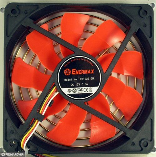

Egy Enermax Twister Pressure UCTP12P szerintem jó lenne a tápodba!
Az viszont érdemes lenne vásárlás előtt megnézni, hogy ugyan ott vannak-e a csavarhelyek... -

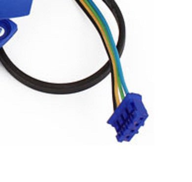

Köszönet az ötletért sympatex-nek! Cserének én is beépítettem egy Arctic Cooling F12 PWM PST CO ventit, szintén egy FSP BlueStorm II 400-as tápba került.
Érdekes, elvileg ugyanaz a ventilátor, de az én ventimen más volt a kábelezés. A GND fekete, +12 piros(!) (nem a sárga), a pwm kék.Ez a három egy 4 pin-es, toldóval kombinált csatiba bekötve.
Úgy mint kraven54 fenti képén a jobboldali kiosztás.
A fordulatszám jel sárga, ez egy külön 3 pines csatin árválkodott magában. Az egy szál fordulatszám drótot megtoldottam egy normálisabb vastagságú kábellel, kivezettem a tápból és egy nem használt alaplapi 3 pin-es csatira kötöttem. Most ha akarom nézegethetem a tápventi fordulatszámát is.
(Olyan 700 körül megy) -

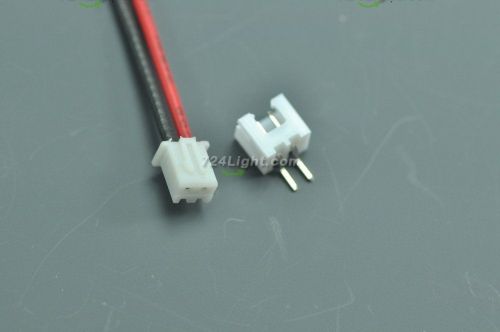

Egyébként 2 pin-es konnektorral csatlakozik a venti. A táp ventik általában 3 vagy 4 pinesek. Olvastam a zsugorcsövezést, kábel összetekerést, forrasztást, Stb.. De nem lehet egyszerűen a szükséges két kábelt kihúzni a 3 vagy 4 pines konektorból és csak úgy simán átdugni egy üres 2pin-es konektorba?

Meg is van... Hátha másnak is kellene...
HT-202B KRIMPELŐ FOGÓ
TÁPCSATL. 2.54mm ANYA CRIMP.
ÁPCSATL. 2.54mm 2P ANYA HÁZ -

Enermax ECO80+ 620W-os táphoz a gyári venti helyett szükségem lenne egy kompatibilis ventire vagy ugyan ilyen ventire :-). Kis méretű 4 Pines csatija van a ventinek, képek között látható a pontos adatok melyek a ventin vannak.
12 CM Modell : ED122512H -12V-0.3 A
Tesztben ezt írták róla:
Érdemes szót ejteni a ventilátor áramellátásáról, ami dupla 12 voltos. Az egyik ág a lapátokat forgató motort hajtja, a másik a vezérlőelektronikát. Tudni kell, hogy a tápoknál a ventilátor fordulatszámát a feszültség csökkentésével szabályozzák. Ha ez nagyon alacsonyra megy, akkor a hangtalan üzem mellett megtörténhet, hogy az elektronika károsodik, esetleg nem is indítja el motort. Ha viszont az elektronika külön tápot kap, akkor a motor feszültsége még tovább csökkenthető, még halkabb működés érhető el.
Képek közöttt látható milyen venti van benne milyen csatival!
Minden ajánlatot, ötletet szívesen veszek ezzel kapcoslatosan gondolom ilyet nem kapok, milyet és hol lehetne venni bele, vagy ha valakinek véletlen van olyan ami jó lehet PÜ-ben várom az ajánlatot !
Köszönöm !
