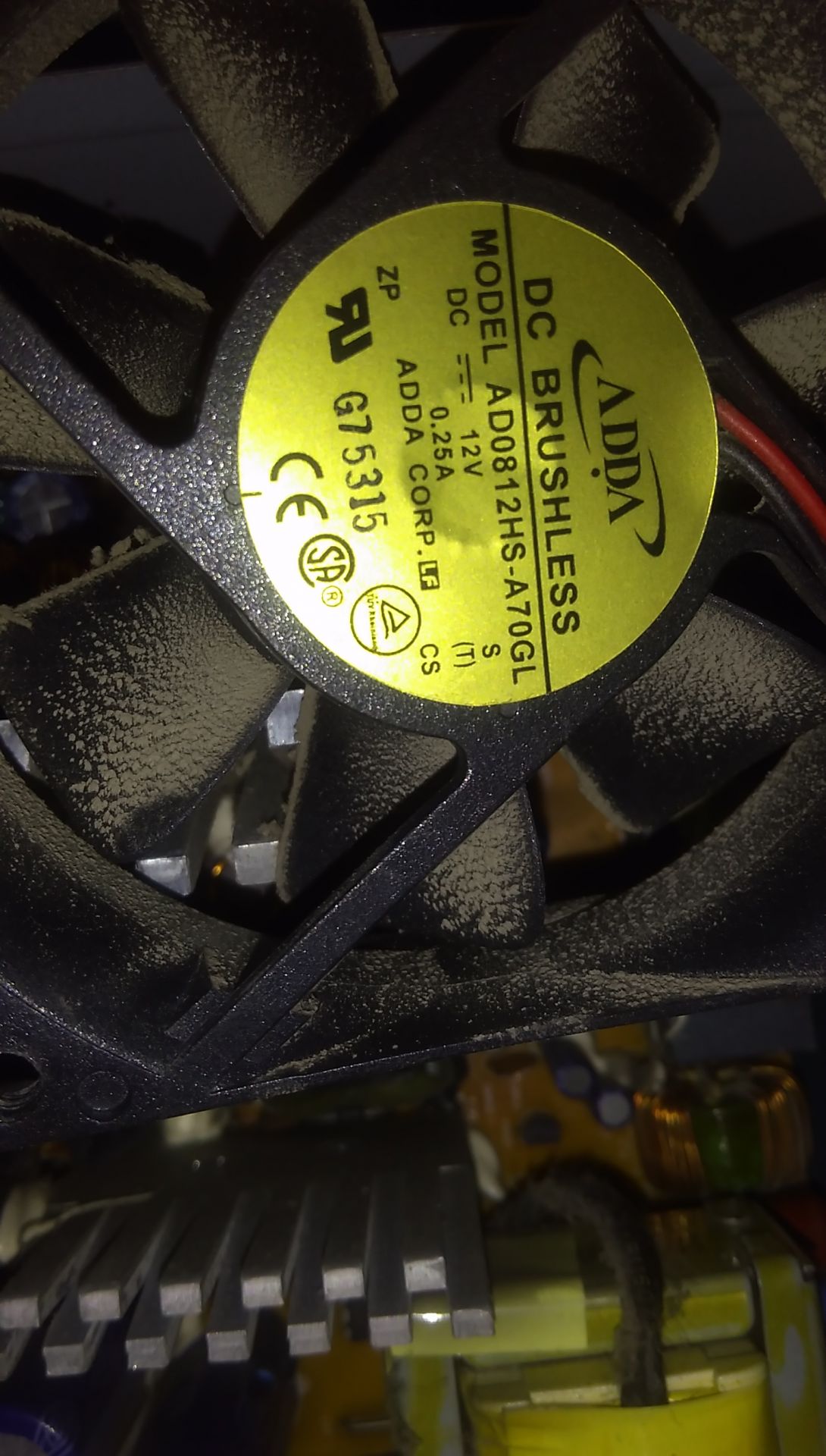

Graphics
Jómunkásember
Amúgy én ezt a ventit nem cserélném le.
Ha olyan mint a nagytesó, akkor alul-felül két golyóscsapágy, ezeket kicserélném és kész, vagy zsírt és műszerolajat neki és ámen- nem golyós, benéztem, sleeve bearing.Az új ventinél elképzelhető, hogy ugyanolyan erővel fogja pörgetni, mint ezt a régi, halkabb nem lesz, mert ezek a régi tápok még nem terhelés és/vagy hőmérséklet vezéreltek, hanem fix fordulatosak voltak
0,25A még mondjuk nem túl nagy motorerő. De kérdéses lesz, hogy az új ventinek mennyi az indítófeszültsége.
12V
0.25A
3.00W
3010 rpm
38.6 CFM
34.4 dB/AEzek az ADDA adatai.
ló úr
takacsbotond #2755 üzenetére
Jolvan. Akkor a BQ-t rendelem. Csaknemakarom, h elpukkanjon szegény táp a kisebb hűtésteljesítmény miatt
Egyébként BQ gyári adatai szerint mindkét venti ugyanannyi légszállítással bír -
takacsbotond
ló úr
takacsbotond #2752 üzenetére
Akkor aztmondod a BQ elég lenne? Mert még vissza tudom mondani és megrendelni a BQ-t
takacsbotond
Motorhangja lesz, és alapból sem egy halk venti...
4-pines ventit egyébként sem ajánlott tápba venni (az ENERMAX UCTP12P kivétel jobb alternatíva híján)..
A gyári adatokat felesleges nézni, (bár a bq egész reális értékeket közöl) a legtöbb gyártó hatalmas túlzásokat szokott írni, illetve nincs értelme a gyárinál nagyobb légszállítású ventinek, (főleg mert a statikus nyomás a mérvadó, amire ugyan ez érvényes) ugyanis semmivel nem fog többet tudni a táp.
Hidd el, ha lenne jobb venti a bq-nál azt ajánlanám. -
