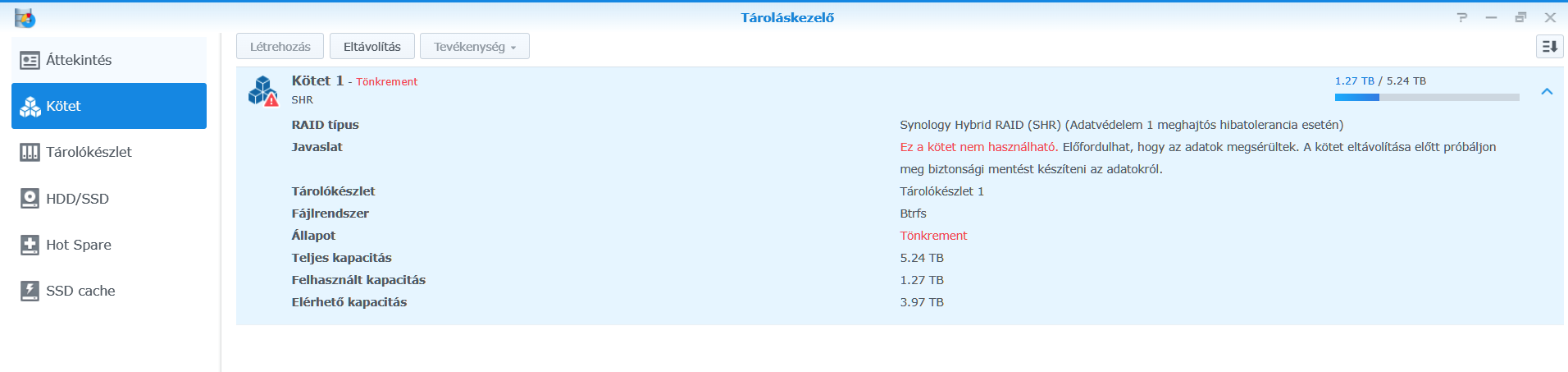

Belefutottál az SHR kötet csapdájába. Ugyanis ez a biztonságra megy rá, és most a 4TB-os lemezedet letükrözi a 6TB-osra, és 2TB parlagon marad: [link]
Csak úgy tudnád a tárhely méretét 10TB-osra növelni, ha erőről kezded a dolgot, és RAID0-t állítasz be. Ugyanakkor az tudnod kell, hogy ez azt jelenti, hogy bármelyik lemez tönkremegy, minden adat elvész.
most csak annyit tudsz csinálni, hogy
- A jelenlegi adatokat lemented róla a PC-re külső lemezre,...
- Törlöd a "Storage Pool 1" Volume-ot.
- Új Volume-ot hozol létre, ahol nem SHR-t, hanem RAID0-t állítasz be. -

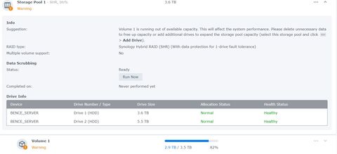

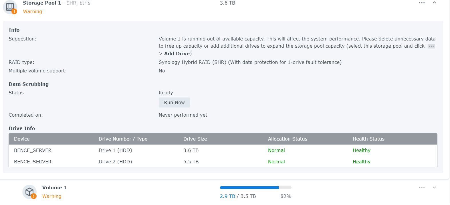

Van egy NAS-om, DSM 7 rendszerrel.
Eddig egy 4 TB vinyó volt benne, tettem mellé egy 6 TB-osat.
Szerettem volna megnövelni a tárhelyet.Erre valamiért (gondolom én voltam béna) berakta egy storge pool-ba.
Maradt a kevés tárhelyem, de ha a 6 TB-et kiveszem, visít, hogy kiesett egy vinyó.
Mit tudok ilyenkor tenni?Hogy tudnám a 6 TB-ot a tárhelyhez adni?
Köszönöm! -

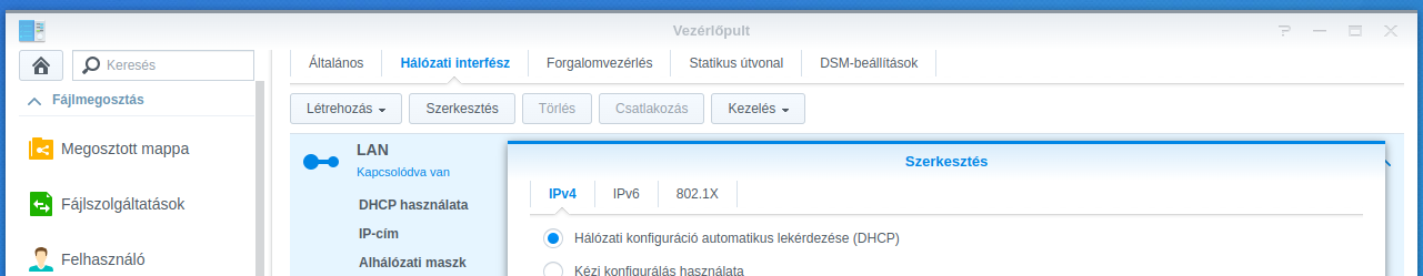

Honnan tudom, hogy a NAS DHCP-n kap IP-t? (Beef írta: Ha a NAS-od DHCP-n kap IP-t, akkor ott nem kell semmit állítani csak a routerben).
A NAS-on jelenleg ezt látom:

Ha a NAS-od DHCP-n kap IP-t, akkor ottt nem kell semmit állítani csak a routerben, ha fix IP-s, akkor igen.
Egyébként meg semmi értelme ezekkel a szolgáltatói DNS címekkel vacakolni, mindig csak a gond van velük. Be kell írni a routerbe ezek közül, hogy pl: 8.8.8.8, 8.8.4.4, 1.1.1.1, 1.0.0.1 -

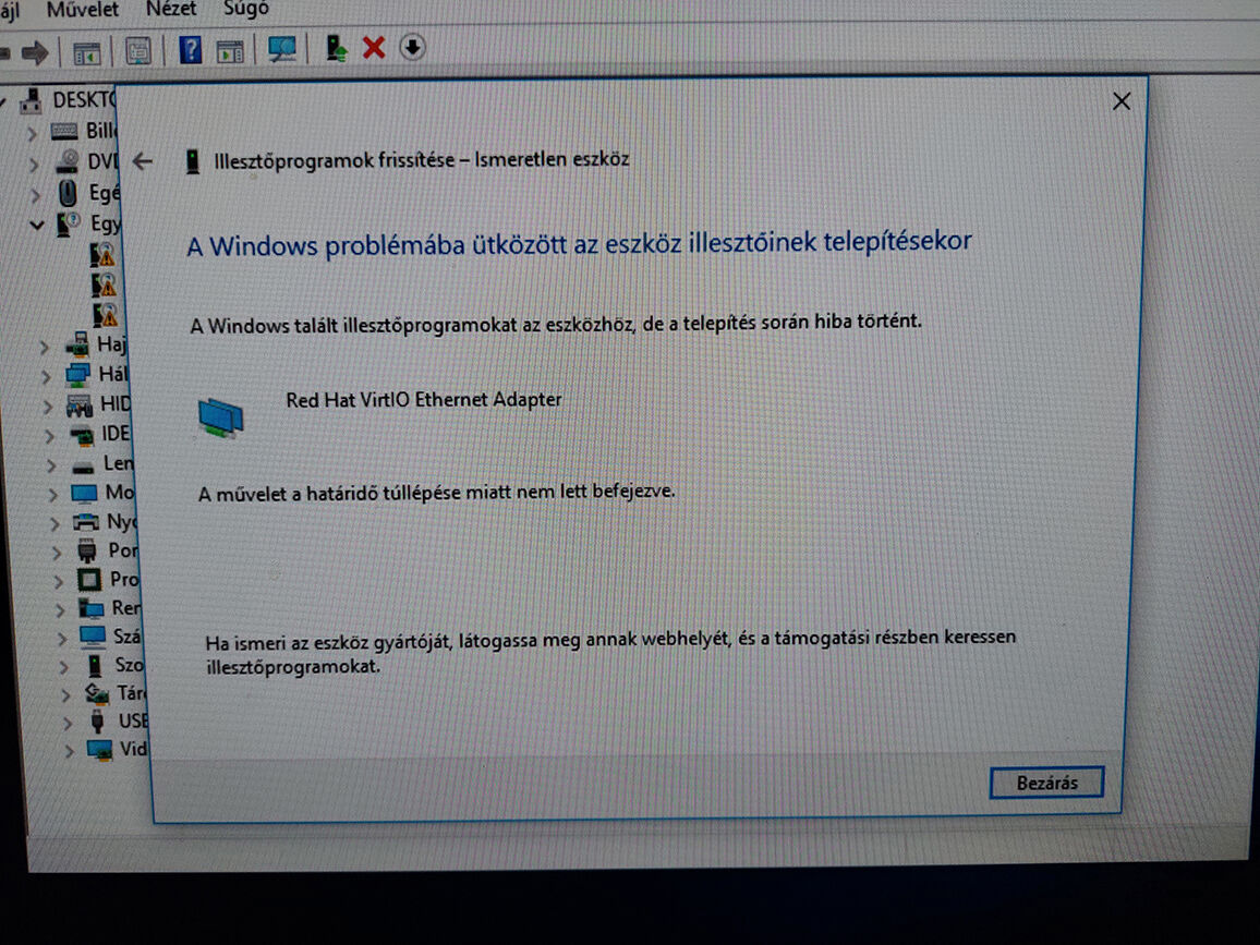

Igen, eddig kettő w10 (HUN) verzióval kísérleteztem, illetve:
Synology_VMM_Guest_Tool_1.5.3-0015.iso
virtio-win-0.1.217.iso
virtio-win-0.1.118.iso (mint régebbi - külhoni fórumokon emlegették mint megoldást)És még ilyenekkel is próbálkoztam már:
virtio-win-guest-tools.exe
virtio-win10-prewhql-0.1-146.zipAmi jön még az a w11 illetve az angol w10 is megérne egy próbát. (Csak idő-idő...)

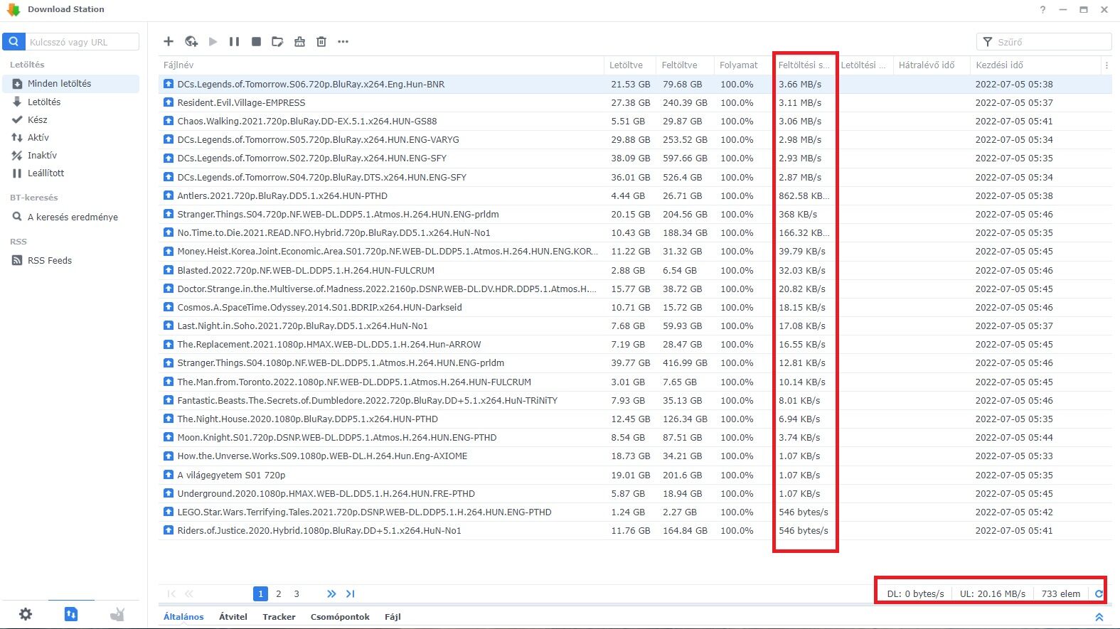

Egy DS218 LAN-on csatlakozik a switchez. Tegnap a DSM Download Stationba került pár torrent fájl, azonban nem indult el a letöltés, de nem foglalkoztam vele; gondoltam, csak seed probléma. Ma újra ránéztem és még mindig semmi. Másik 3-4 különböző torrentet is hozzáadtam DS-hez (amik nagyon frissek és sokan seedelik), de semmi; egyiknél sem indult el a letöltés.
Ezután vezérlőpult/hálózat/hálózati interfész menü: azt írja, hogy a LAN csatlakoztatva; statikus az IP cím, stb. Viszont nagyon úgy tűnik, hogy nem csatlakozik a netre.
Ezután teszt: a NAS LAN portból kábel ki; bedug egy laptopba, de semmi probléma; a laptopon ment ugyanazon a kábelen és switch porton a net.
Nem állítottam el semmit; már 2 éve így megy, csak tegnap jött elő ez a probléma.
A NAS LAN portjánál - ha be van dugva az RJ45 csati - nem villog a zöld (sárga?) led. Nem emlékszem, hogy van-e itt led egyáltalán, ami a működést hivatott mutatni. Elszállt volna a LAN port?
Viszont ennek ellentmond az, hogy az otthoni hálózaton (minden eszköz ugyanazon a hálózaton van), pl. egy TV-n elérem a NAS-t és a rajta lévő tartalmakat.
Mi lehet akkor probléma? -

Helló!
Folyamat tételesen végigjárva. Frissen letöltve a hozzávalók, stb...
Szépen megy minden nagyjából a végéig, (w10-re szavaztam) amikor is a VirtIO driver telepítésnél azt regéli, hogy:
- talált drivert az eszközhöz (öröm!)
- majd egy idő után azt közli, hogy "határidő túllépés miatt a művelet nem lett befejezve "
- megnézve az eszközt, a korábbi 56-os hiba most így 28-as...
Megnézem ugyanezt vallásosság kedvéért w11-el is de ezt csak a jövő hét lesz már.

Most egy órája ütemes, halk sipolásra ébredtem. Kiderült, hogy a NAS-om jelez, a Status led sárgán ég.
E-mail-ben a következő üzenetet kaptam;A(z) NAS állomáson futó 1 (SHR) kötet összeomlott, így előfordulhat, hogy több fájl is megsérült. További információkért lépjen a Tároláskezelő > Kötet menüpontba.
Ki majd bekapcsoltam a NAS-t. Megnéztem a HDD-ket, 37 illetve 39 fokosak. 718+ -om van.
Gondoltam, hogy a torrent letöltés miatt, lehet ez, mert egy elég nagy állományt töltök le, most viszont az meg leállt. Most észbekapott a NAS-om is és kiírta, hogy a KÖTET1 tönkrement. A lemez információknál, mint ahogy írtam, magukat a winchesterek hibátlannak írja ki.
Közben mentem, amit lehet, a kérdésem a következő;Elég eltávolítani a kötetet, és újra létrehozni? (mivel a winchestereket jónak írja.)
Nem befolyásolja majd az új kötet létrehozását, hogy nekem a régi 6.2-es DSM-em van? (Nem akarok váltani, mert Logitech Media serverem van és azt már a 7-es nem támogatja. Mindenképpen az újat fogja felrakni?) Szeretném mindenképpen a régit felrakni, esetleg részletes leírást kaphatok, ha szükséges.A csomagkezelőben persze már hibásak a csomagok illetve leálltak.
Mentés után kikapcsolom a NAS-t, és várom a szakértői válaszokat. Köszönöm előre is.
