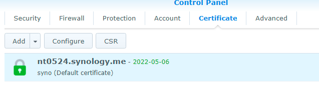

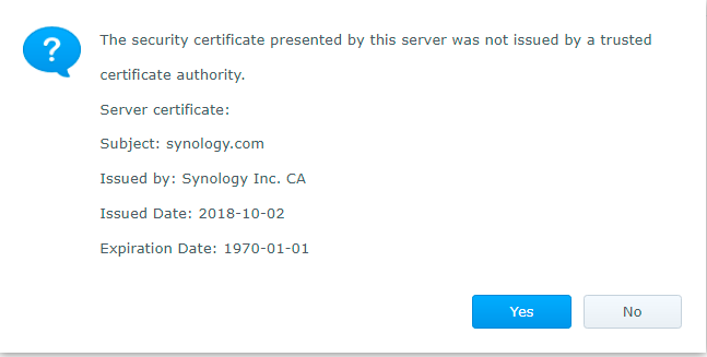

nt0524
Patice #76958 üzenetére
Köszönöm szépen a tanácsot, kipróbáltam, hogy a cert megújítására kinyitottam a két portot, de sajna a helyzet nem változott.
Esetleg telepítsem újra a nas szoftverét? lehetséges egyáltalán? Most 6.2 dsm van rajta, nem gondolom, hogy érdemes 7.0-ra áttérni (már elég régi a cucc 414j). Vagy Ti mit gondoltok? Esetleg ez segíthetne?
Vagy töltsek le másik cert-et? (nem nagyon tudom, hogyan kell... :-( )és közben feljött egy ilyen hibaüzenet (mellékelem a képet, és mellékelem a cert-ről készült képet is...)
