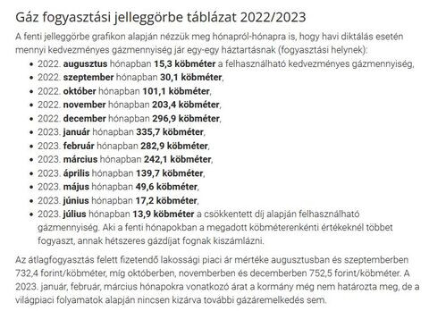

Azt ugye tudjátok, hogy az MVM a folyó évi tényleges napi átlaghőmérsékletek alapján számolja a hőmérsékleti tényezőket? A húszéves átlag kb. csak tájékoztatás gyanánt van. (Na jó, van pár dolog, amit a húszéves átlag alapján becsülnek, de utólag mindent elszámolnak a tényleges napi átlaghőmérsékletek szerint.)
Gabesz25
Floyd80
tototos #4246 üzenetére
Következő leolvasnál kb. 17 m3-t tudsz elszámolni I-es árban, nem diktálnék többet.
Az emre által linkelt jelleggörbékkel az a baj, hogy nem egyéni. Az éves összeg és a korrekciós tényezők fixek, de a diktálási napok eltérősége miatt mindenkinek kicsit más jön ki.
Nekem szeptemberre már lesz kb. 47 m3-em ami I-es ár, mikor diktálok október 5-én, neked szeptember közepén csak 17.
Innen lehet leszedni az excelt:
emre
tototos #4239 üzenetére
Nem 251 MJ jut 13 napra, hanem 1541, mert valaki bediktált 44 köböt, hogy szép kerek összeg legyen a fogyasztás.
Amiből arra az időszakra 251 támogatott áron van, 1290 meg versenypiaci.
Ha jól számolom 7m3 körül még elfért volna a diktálás és akkor nem lenne a versenypiaci árat tartalmazó sor a számlán.

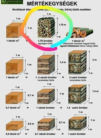

A tüzifa sem lesz olcsóbb, meg nincs is annyi. Már most hiány van.
Egy erdei köb keményfa (akác, bükk, tölgy) 40.000Huf körül van szállítási költség nélkül.
Kályha-készre feldolgozva köbméterenként még 5000Huf. Érdemes utánaszámolni, hogy havi 1m3 fa árából egyéb fűtéssel meddig tudsz elmenni.
Itt még játszik hogy át is basznak vele, ha mázsára veszed vizes lesz amivel nem fűtesz idén, ha köbmétere akkor meg csak az erdészettől érdemes rendelni, mert biztos nem annyit visznek amennyit rendelsz.
Ha vegyeset rendelsz akkor meg jobbára puha fát kapsz aminek nincs parazsa.
