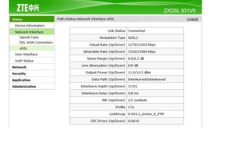

ssarosi
Elmentem ismerősömhöz, ennyivel megy a fritz:
A zte pedig:
Otthon egyelőre 20/1-em van, de tudom, hogy a zte a 25/3 -at 6/6 marginnal hozta létre.
Akkor ezek szerint a fritz azért nem szinkronizál, mert rossz a vonalam, vagy gyengébb a modem része?
Mint előbb írtam, a speedportot kikötöttem, 20/1 -en vasárnap 2x is úgy lefagyott, hogy áramtalanítani kellett.

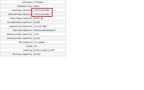

ssarosi
Nem, maradt VDSL2-n.
Firmware frissítéssel kezdtem, mert volt frissebb.
Ráadásul egy fórumtárs írta, hogy az A/CH verzió és az international verzió firmware teljesen megegyezik, én is letöltöttem mindkettőt, és a fájlokat összehasonlítottam tartalom szerint. Igaza volt.A jelenség valóban azt feltételezi, hogy rossz a fritz.
Amikor a speedport és a zte kb. 25/3-al szinkronizál, akkor a fritz azt írja, hogy nincs a kábel csatlakoztatva:
Amikor a VLAN=32 elfelejtettem (mert nem tudtam hogy be kell) beírni, akkor más volt a hibaüzenet:
De a szinkron meg volt:
Most ugyan 2 Mbittel kisebb a profil (nem tudom miért, de mindegy). Itt is írja hogy VDSL2
Itt meg hogy 17a profile:
A vonalam nem a legjobb, azt elismerem:
Egyelőre nincs más ötletem, mint hogy kipróbálom egy sokkal jobb vonali paraméterekkel rendelkező helyen, aztán majd meglátom.

A ZTE 931 kb. 10 perc után resetel és nem szinkronizál többet, folyamatosan újra indul.
Pedig ez a legjobb a 3 VDSL modem közül.ZTE 931 VII v2.0 szinkron 20638/1279 kbit/sec, le és feltöltés 19,3/1,2 Mbit/sec.
Speedport W724V szinkron 20635/1279 17,7/0,52
Fritz!Box szinkron 20616/1280 16,2/0,50Ha a ZTE-n bekapcsolom a pass-trough üzemmódot
(csak a PC-m van rajta és nem frissít) akkor 16,36/0,56Minden mérést vagy 10x elvégeztem és minimális eltérések voltak a mérések között.
A Fritz!Box-ban nincs xDSL transfer mode állítási lehetőség, csak a VLAN ID.
