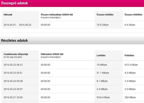

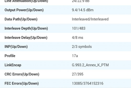

Mégis csak volt valami "hozama" a házon belüli szakaszrövidítésnek/áthelyezésnek, már 110 óra folyamatos üzemben vagyunk, attól függetlenül, hogy a csillapítási értékek sokat nem változtak.
~5-6 GB adat volt forgalmazva ezalatt a 110 óra alatt ahhoz képest ezek a CRC és FEC értékek soknak számítanak? Elég hosszú, az alsó számsor.

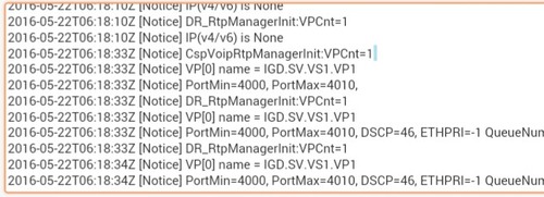

Korai volt még az öröm.
Házon belül mostmár szinte "nincs" is kábelezve. A szakadozások viszont folytatódnak.

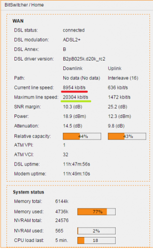

Itthon minden ok.Kb 5 méter kábelem van.Volt már kint szerelő.A lépcsőházunkban átnézte a kötéseket.De mondta,hogy ami már bejön a lépcsőházba,az is k@ki.Megigérte,hogy szétnéz,hátha talál valami értelmesebb "vonalat".De csak ugy csendben megjegyezte,hogy igazából müködik és ez a lényeg.Szóval azon múlik a további,hogy mennyire jó fej ember
Legnagyobb sebességem 8,5 Mega volt.
Majd csökkent 7,5-6,5-most 5,2 amit mérek.De ez stabil ugy néz ki.
Az a vicc,hogy a kedves telekom,tőlünk kb 100 méterre értelmes sebeségre képes.Az utca túl oldalán.Nálunk semmi modernizáció

Múltkor írtam róla, hogy a dsl vonali paramétereim elég erős mértékben romlottak le!
Azóta voltak a földkábelesek, akik megállapították, hogy a 73 megabitet maximumon nyújtó vonalból, azért lett 32 megbit/s-t maximumon nyújtó vonal, mert biztos sokan rendeltek nagyobb sávszélességű internetet és ezáltal a törzskábelben 1 nap alatt akkora átthallástöblet keletkezett, hogy ezért csökkent a sávszélesség.
