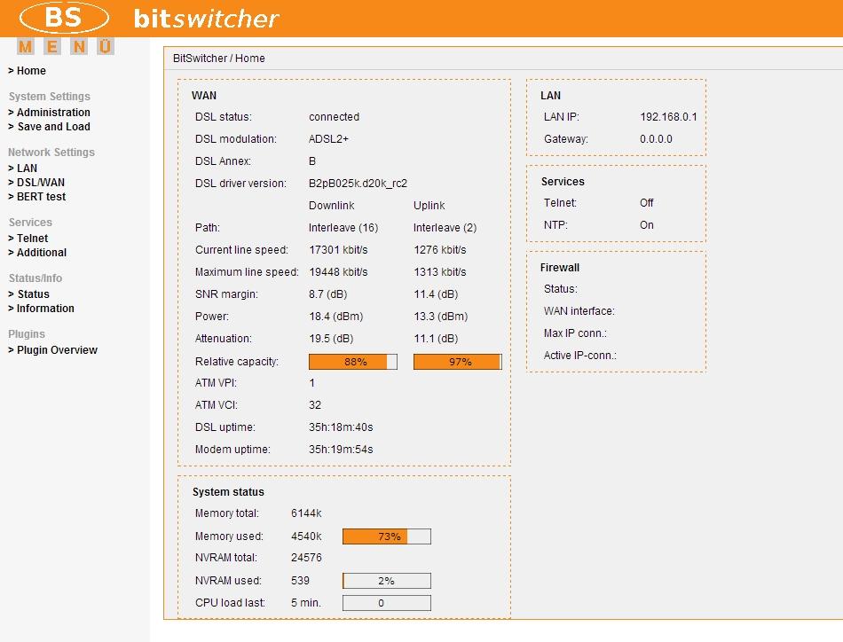

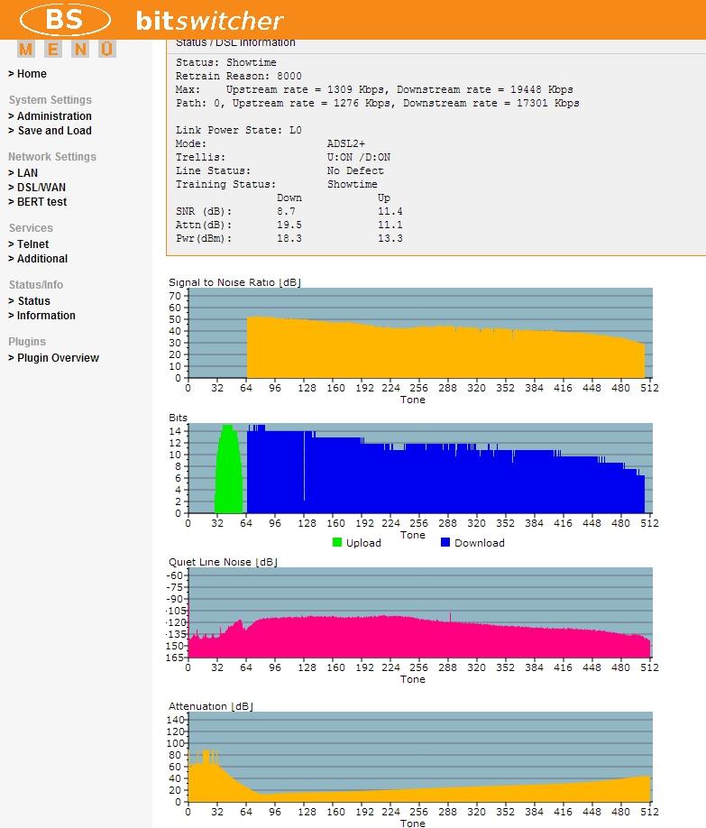

35 óra menet után...
Status / DSL information
Status: Showtime
Retrain Reason: 8000
Max: Upstream rate = 1313 Kbps, Downstream rate = 19456 Kbps
Path: 0, Upstream rate = 1276 Kbps, Downstream rate = 17301 KbpsLink Power State: L0
Mode: ADSL2+
Trellis: UN /D
N
Line Status: No Defect
Training Status: Showtime
Down Up
SNR (dB): 8.6 11.4
Attn(dB): 19.5 11.1
Pwr(dBm): 18.3 13.3
ADSL2 framing
MSGc: 51 18
B: 122 111
M: 2 2
T: 5 1
R: 6 16
S: 0.4542 5.5652
L: 4438 345
D: 16 2
Counters
SF: 7865289 615155
SFErr: 992 118
RS: 1120803752 1194880
RSCorr: 16214 19
RSUnCorr: 9176 0HEC: 869 84
OCD: 0 0
LCD: 0 0
Total Cells: 898809818 2196605333
Data Cells: 80055295 1875938149
Drop Cells: 0
Bit Errors: 0 43998313ES: 930 578744
SES: 0 0
UAS: 34 204801
AS: 127284INP: 0.08 0.37
PER: 16.18 16.69
delay: 1.81 2.78
OR: 28.17 11.50Bitswap: 16791 22
Total time = 1 days 11 hours 22 min 38 sec

dchard
pszichiater #2054 üzenetére
Tehát ez az i24k előtti állapot ha jól értem.
Kíváncsi vagyok az i24k-s állapotra nagyon....
Amúgy kiderült, hogy az i24k nem BCM specifikus: az ADSL2+ szabvány ha nem is kötelezően de tartalmazza a 24K méretű interleaving memóriára vonatkozó részletes leírásokat, megtaláltam
Ez még inkább a bekapcsolását teszi ajánlottá.
Dchard
dchard
pszichiater #2030 üzenetére
Én mindenkinek ajánlom az i24k-t bekapcsolni. Ha megteszed, azért majd számolj be, hogy mi lett az eredmény.
Sőt: a legjobb az lenne, ha csinálnál egy Info gomb kimenetet előtte, meg utána is, és akkor össze lehet hasonlítani. Ha megtennéd nagy szolgálatot tennél a népnek
