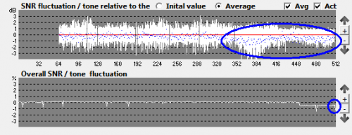

...amit még valószínű javítani kellene a programon, az a kapcsolat megszakadásának kezelése (mármint a modem és a DSLAM között). Ezt nem nagyon mertem tesztelgetni, nehogy a túlbuzgó DSM miatt a végén még 64kbps legyen a download-om, 16384-es interleaving depth mellett.
De úgy rémlik, hogy mikor egyszer széthúztam a kábelt még a régi firmware-nél, az adatok nem változtak a programomban vagy legalábbis nem eléggé (pl. az "adsl info --show" ilyenkor elég szűkszavú emlékeim szerint és arra nem készültem fel, hogy SEMMILYEN adat nem lesz amit ekkor be lehet emelni a programba - pedig ilyenkor a program General ADSL infó mezőjében illene legalább minden mezőben "-"-t vagy "N/A"-t megjelenítenem).

...szóval hogy érthetőbb legyen: az előbbi képen a felső grafikon a 11.5 órányi mérés TELJES szummája (tehát valóban nem ANNYIRA nagy az a beleböffentés a többi csatornához képest sem, a 480. csatorna környéki púp - mint szélsőérték - már alig lóg ki a sorból), az alsó viszont csak az utolsó 2 óra 8 percnyi időszak. A korábbi eredmények az alsó grafikonon már kigördültek balra, itt még nem oldottam meg a vízszintes kicsinyítést, cserébe viszont minden mérés külön látszik átlagolódás okozta torzítások nélkül.
Azért nem a teljes 12 órás végeredményt szórtam be egyébként, mert pár perccel a fenti kép után bejött egy hibás mérés. A telnet kapcsolat során adott intervallumonként (5-15-30-60sec) kiadom a lekérdező parancsokat és figyelem a puffert, hogyan érkeznek be az adatok. Ha legalább 200 millisecundumig nem változik a puffer tartalma, úgy tekintem, hogy minden lekérdezett adat beérkezett. Erre nagy ritkán nem elég ez a 0.2sec, ha a modem épp egy kicsit elfoglaltabb, és ennél hosszabb időre megtorpan az eredmények kiírása. Azóta ezt megemeltem 250millisec-re ill. állíthatóvá is tettem (egészen akár 2 másodpercig).

Olyan nagy "beleböfögés" azért nincs. A probléma az hogy nem látom a zaj nagyságát, nem átlagot, hanem abszolút minimumot/maximumot kéne mérned. A jó időszakok adatai elhúzzák a mérési eredményt, mi nem erre vagyunk kíváncsiak.
A zaj forrását kéne megállapítani, és amennyire lehet eltűntetni.
