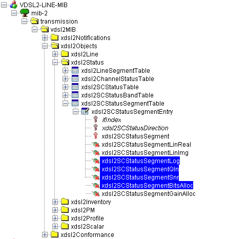

    válasz dchard #2751 üzenetére
    Én azért még bízom az SNMP-ben... :)
    Nem hinném, hogy az csak vonali irányban menne (ha egyáltalán TUD arrafelé menni), a helyi ethernet felől meg tiltva lenne. Sokkal jobban tartok attól, hogy esetleg nem ismeri VDSL2 MIB-et, hanem csak valami nagyon alap SNMP-t tud: pl. kiolvashatod az InOctets, OutOctets és hasonlóan épületes változókat.

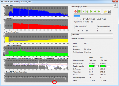

  • J.K.F.
    válasz dchard #2728 üzenetére
    Majd kipróbálom, mi a helyzet most a vonal megszakadásakor, egyelőre hagyom "járni" még pár napot.
    A scrollozhatóság nyilván megoldható lenne, egyszerűen csupán 8x ilyen széles grafikonokat kell legyártani, amit aztán be kell tenni egy 512 pixel széles láthatatlan szegélyű keretbe, majd egy scrollbar használatakor az összes grafikont és feliratot a kívánt irányba jobbra vagy balra léptetni, hogy a látható 512 pixel széles "ablak" területére kerüljön a vizsgálni kívánt rész. Egy másik megoldás az lehetne, hogy a grafikonok továbbra is csupán 512 pixel szélesek, csupán a skála kezdőpontját állítaná a scrollbar, ekkor újra kéne számolni a kijelzett értékeket az új kezdőpontra viszonyítva.
    Kérdés, hogy mire kell egyáltalán a PNG fájl, hacsak nem demonstrációs célokra (pl kinyomtatni). Mert ha távsegítség nyújtásához kell, akkor egyszerűbb és célszerűbb a mérést tartalmazó fájlt küldözgetni, az sokkal nagyobb szabadságot ad: így ugyanis tetszőleges időpillanatot lehet vizsgálni a mérési időtartamon belül, nem csak egy kiragadottat.
  • J.K.F.
    válasz J.K.F. #2726 üzenetére
    ...amit még valószínű javítani kellene a programon, az a kapcsolat megszakadásának kezelése (mármint a modem és a DSLAM között). Ezt nem nagyon mertem tesztelgetni, nehogy a túlbuzgó DSM miatt a végén még 64kbps legyen a download-om, 16384-es interleaving depth mellett.
    De úgy rémlik, hogy mikor egyszer széthúztam a kábelt még a régi firmware-nél, az adatok nem változtak a programomban vagy legalábbis nem eléggé (pl. az "adsl info --show" ilyenkor elég szűkszavú emlékeim szerint és arra nem készültem fel, hogy SEMMILYEN adat nem lesz amit ekkor be lehet emelni a programba - pedig ilyenkor a program General ADSL infó mezőjében illene legalább minden mezőben "-"-t vagy "N/A"-t megjelenítenem).

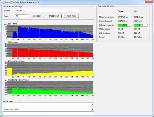

    Ide töltöttem fel a DLink DSL-360R T1E-hez írt monitorozó programomat: ADSLinfo.zip

    válasz J.K.F. #2712 üzenetére
    Kék színnel bekarikázva egy "böfi", a mérés 5:34:24 időpillanatában (tehát a kék pöttyök jelzik az adott időpillanat mérési értékeit):
    Ilyenkor persze az SNR grafikonon is látszik egy parányi horpadás, de mivel ott 1 pixel 1dB-t jelez függőlegesen, nem látszik ilyen hangsúlyosan mint ezen az ábrán.
  • J.K.F.
    válasz J.K.F. #2711 üzenetére
    ...szóval hogy érthetőbb legyen: az előbbi képen a felső grafikon a 11.5 órányi mérés TELJES szummája (tehát valóban nem ANNYIRA nagy az a beleböffentés a többi csatornához képest sem, a 480. csatorna környéki púp - mint szélsőérték - már alig lóg ki a sorból), az alsó viszont csak az utolsó 2 óra 8 percnyi időszak. A korábbi eredmények az alsó grafikonon már kigördültek balra, itt még nem oldottam meg a vízszintes kicsinyítést, cserébe viszont minden mérés külön látszik átlagolódás okozta torzítások nélkül.
    Azért nem a teljes 12 órás végeredményt szórtam be egyébként, mert pár perccel a fenti kép után bejött egy hibás mérés. A telnet kapcsolat során adott intervallumonként (5-15-30-60sec) kiadom a lekérdező parancsokat és figyelem a puffert, hogyan érkeznek be az adatok. Ha legalább 200 millisecundumig nem változik a puffer tartalma, úgy tekintem, hogy minden lekérdezett adat beérkezett. Erre nagy ritkán nem elég ez a 0.2sec, ha a modem épp egy kicsit elfoglaltabb, és ennél hosszabb időre megtorpan az eredmények kiírása. Azóta ezt megemeltem 250millisec-re ill. állíthatóvá is tettem (egészen akár 2 másodpercig).
  • J.K.F.
    válasz dchard #2710 üzenetére
    Öööö, bocs, ezek szerint félreérthetőek a grafikonjaim.
    Az 5. grafikonon:
    - a piros vonal az mérési időszak abszolút átlaga (minden egyes csatornára külön kiszámolva), hogy láthassam, ehhez képest mennyi volt a kilengés fel-le. Lehetne éppenséggel a mérés indításakori érzékekhez is viszonyítani (erre szolgál az "Initial value" a grafikon fölött), de az félrevezető lehet, ha az induláskor szélsőségesen jó vagy rossz volt a "vétel"
    - a kék az aktuális érték (az átlaghoz képest)
    - a fehér pedig az abszolút szélsőérték a mérési időszak alatt (az átlaghoz képes le ill. fel).
    (A 6. grafikonon még dolgozok majd egy kicsit egyelőre az jobbról-balra kigördül, ahogy visszanézem a "videót", vagyis a felvett adatokat és időskálát se írattam még ki, de 1 képpont vízszintesen egy mérési periódus - mostanában 15 sec).
    Példa (azóta már átméretezhető lett a grafikon manuálisan, hogy "elférjenek" a szélsőséges adatok is):
    Ezen is láthatóak a lefelé mutató "tevepúpok" a 384 ill. 448-as csatornákon, ezek egy picivel kisebbek már itt is mint korábban (igaz, itt felére kicsinyítettem a skálát függőlegesen!) és azóta már mérséklődtek a ehhez képest is (főleg a magasabb frekvenciatartományban). Ez egyébként egy 12 órás mérés 11.5órájának felvétele. A szomszédos szobában a modemtől 1 méterre volt egy kombikazán, arra gyanakodtam, de 2 órára kihúzva azt továbbra is bejött ugyanez a zaj. A 2-3 méterre lévő DECT telefon kihúzása a konnektorból sem változtatott ezen. Viszont a modem messzebb helyezése a faltól és/vagy az utolsó 2 méter Cat5e-re cserélése némi javulást hozott. Az is lehet, hogy ez már a kábelen bejön, semmi köze a saját hálózatomhoz.
    Az alatta lévő grafikon 2 óra 8 percet ölel fel, ott a lefelé mutató apró tüskék között 8-9 perc telik el, és olyankor a kék pöttyök (amik az aktuális SNR szintet ábrázolják az átlaghoz képest) is lejjebb ugranak a 384 ill 448 környéki "púpok" közepébe.
    De ez a kevésbé fontos része volt az eredeti kérdésemnek, ami jobban érdekel, az a bit-allokációs tábla. Eddig azt hittem, azt mutatja, hogy az egyes csatornákon aktuálisan hány bitet tud átvinni a modem ill. a DSLAM. Ha ez nagyságrendileg ugyanannyi mint korábban, hogy lehet az eredményül kapott sávszélesség sokkal kisebb? Mi lesz a többi bittel? Hibajavításra lefoglalja őket a rendszer, vagy tartaléknak?

    Fontolgatom, hogy esetleg 20/1Mbps (Netmánia M) csomagba kérjem át magam a jelenlegi 10/0.5Mbps-ből (Netmánia S). Légvonalban kb 800 méterre vagyok a központtól, de a kábelnyomvonal ennek többszöröse is lehet, meg hát a kábelezés minősége is kérdéses a környéken.
    Ki lehetne valamelyik vonali paraméterből okoskodni, hogy kb. milyen sebesség várható az esetleges áttérés után, vagy ez lehetetlen a sok változó (pl. Telekom központ oldali beállításai) miatt? Az "Attainable speed"-ben valahogy nem nagyon hiszek, gyakorlatilag nem láttam még olyan screenshot-ot, amelynél az aktuális sebesség akár csak 10%-on belül is lett volna ahhoz (na jó, 100-ból ha 1 képen van ilyen - sőt, olyat is láttam már talán, amikor az aktuális sebesség volt a nagyobb érték :DDD ).
    A vonali paraméterek egyébként ilyesmik:
    Bocs a kezdetleges felületért, de nem mertem firmware-t cserélni, inkább összedobtam ma az utóbbi két délután egy kis lekérdező programot a módosítatlan firmware-ű DSL-360R T1E-re. Szebb is lehetne (lehet, hogy majd még csiszolgatok rajta), de tőlem ennyire telik, nem vagyok valami gyakorlott programozó.
    Vizsgáltam az itthoni kábelezést is, hátha azzal lehetne kicsit tuningolni a vonalon: van vagy 35 méter, több darabból áll. Próbaképp ehelyett egy tized ilyen hosszú, tehát 3.5 méteres fali Cat5e kábellel is bekötöttem a modemet közvetlenül a Telekom házfalon lévő dobozába - vagy 20 éves darab, még csavaros rögzítésűek az erek, a földkábel oldali kábelvégek környéke eléggé oxidált, de azt inkább nem piszkáltam (nehogy letörjön vagy ilyesmi), csak a továbbmenő kábelt kötöttem ki -, de a "nyereség" elenyésző volt: 26.0dB helyett 25.5dB lett a letöltési csillapítás és valami 200kbps-el magasabb Attainable speed.
    Az SNR margin a feni képen valamivel jobb a szokásosnál, 6dB szokott lenni, de láttam már 4.3dB-n is.
    Ja igen, és az mitől lehet, hogy ha kikapcsolom a modemet majd vissza, akkor az Attainable speed kb 15200kbps-re áll be, míg ha ezután kihúzom a vonalat a modemből és fél perc múlva visszadugom, akkor 17700kbps-re? Nagyjából minden más paraméter ugyanaz marad (legalábbis a modem gyári webfelületén - amikor ezt próbálgattam, még nem volt kész a fenti programocska, amivel a grafikonokat is össze tudtam volna hasonlíani), csak az elmélet max sebesség nő meg.
