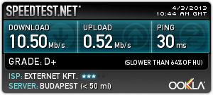

AstraCDX
Sziasztok !
A múltkor a villámcsapás után voltak nálam mindenféle anomáliák, tööbek közt kaptam egy SNR lockot is ~8Mbit/s-re .
Azóta van új routerem, már nem vágja a sávszélességet ~2,5Mbit/s-nél .
Amikor beüzemeltük, (kb 1 hete) még megvolt az SNR lock .
Gondoltam, majd bejelentem hibára miután már az új router konfigurálva megy egy hetet .
De ma néztem a speedtest.net-et, és teljes sebességgel jön a 10Mbit .
Van ilyen, hogy hibabejelentés nélkül újra visszaáll a teljes sávszélesség, eltűnik az SNR lock ?
Ez nekem nagyon szokatlannak tűnik !

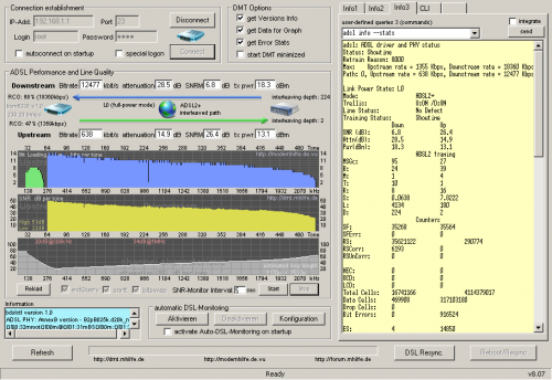

Hahó Szakik !
Két kérdés .
A DSL-360R modem dchard firmware-rel webes felületén a Network settings / LAN settings alatt mi ez a beállítás : "Get settings via DHCP" ?
A dmt jobb oldali nagy sárga ablakának tartamát, hogyan tudom módosítani, hogy induláskor azt mutassa amit én ott látni akarok ?

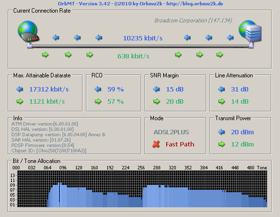

Hahó Szakik !
A módosított firmware-ű D-Link DSL-360R-rel már nem működik együtt az OrbMT ?
Nálam nem megy vele ?
Üdv.
Astra
AstraCDX
tévelygő #2347 üzenetére
Két modemem van, a régebbi D-Link DSL-380T, és egy új, D-Link DSL-360R .
Mindkettő saját tulajdon, akkor is problémázhat vele ?
Az a gond, hogy diagnosztizálni csak a DSL-360R-el, és a módosított firmwar-rel tudok .
A DSL-380T sajnos nem alkalmas diagnosztizálásra .
Akkor viszont, hogyan fogom látni, hogy a szükséges javító változtatások megtörténnek-e ?
Látni akarom, hogy a Downstream rate, az általatok írt 12475kbit/s-ra áll be .
Most jut eszembe, hogy a Downstream rate a DSL-380T webes felületén is figyelhető, de a Path/Interleavig depth már nem biztos .
A szervizes, hogyan fogja látni, hogy módosított firmware van a modemen ?
Itt helyben, vagy távolról belelát ?

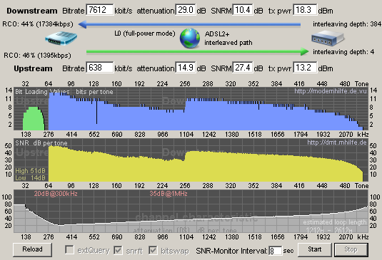

Ahhoz, hogy én a Speedtest nettel 10Mbit/s letöltési értéket tudjak realizálni, mennyinek kell lenni a Downstream rate-nek ?
10235kbit/s elég, vagy több kell ?
A 10Mbit/s csomaghoz T-Com területen "hivatalosan/szabványosan" milyen Downstream rate érték kell, hogy tartozzon ?

Externet ECHO 10M .
Status / DSL information
Status: Showtime
Retrain Reason: 8000
Max: Upstream rate = 1374 Kbps, Downstream rate = 16492 Kbps
Path: 0, Upstream rate = 638 Kbps, Downstream rate = 7612 KbpsLink Power State: L0
Mode: ADSL2+
Trellis: UN /D
N
Line Status: No Defect
Training Status: Showtime
Down Up
SNR (dB): 10.7 27.0
Attn(dB): 29.0 15.0
Pwr(dBm): 18.3 13.2
ADSL2 framing
MSGc: 95 27
B: 18 39
M: 1 4
T: 8 1
R: 16 16
S: 0.0793 7.8222
L: 3529 180
D: 384 4
Counters
SF: 15269 15315
SFErr: 0 0
RS: 12337592 125220
RSCorr: 1608 0
RSUnCorr: 0 0HEC: 0 0
OCD: 0 0
LCD: 0 0
Total Cells: 4406535 4010982698
Data Cells: 0 314976972
Drop Cells: 0
Bit Errors: 0 913220ES: 0 14850
SES: 0 24
UAS: 33 749899
AS: 245INP: 6.96 1.42
PER: 16.02 16.13
delay: 7.61 7.82
OR: 50.41 16.36Bitswap: 0 1
Total time = 5 min 18 sec

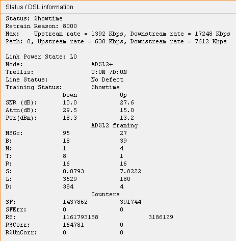

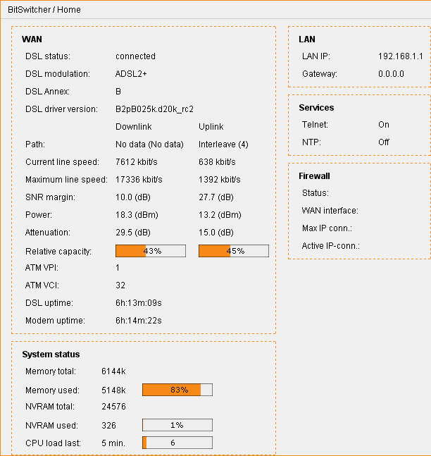

Ezen a képen pedig látszik az ami a fentin nem .
ADSL2 framing alatt, a D után .
Egyébként az ADSL2 framing alatt lévő betű oszlopból melyik mit jelent ?
MSGc:
B:
M:
T:
R:
S:
L:
D:Az utolsó a "D" az Interleaving depth, vagy mint a fentebbi képen a Path . De a többi ?

No, fellapátoltam a dchard féle firmware-t .
Így már tudom használni a DMT-t .
Végeztem jó néhány vonaldiagnosztikát, és azt gondolom, hogy a hiba nem nálam van .
Így kezdődött a dolog .
Az 1. vonalamon a Downstream bitrate ~6140kbit/s körül volt, amivel betonbiztos volt az 5Mbit/s, 5,1-5,2-ig is felment .
A 2. vonalamon eleinte a Downstream bitrate ~10235kbit/s volt amivel 8,95Mbit/s volt elérhető .
Én ezt is kevesellettem, aztán a Downstream bitrate, és az elérhető letöltési sávszélesség is csökkenni kezdett .
Először lecsökkent a Downstream bitrate ~8955kbit/s-re, ekkor ~7,6Mbit/s az elérhető letöltési sávszélesség .
Mostanra még lejjebb ment a Downstream bitrate ~7612bit/s-re, most ~6,5Mbit/s az elérhető maximum letöltési sávszélesség .
Nem értem mi okozta ezt a "lelépegetést" .
A vonali paramétereim szerintem nem indokolják ezt .
De kérem a hozzáértőket véleményezzék ezt a vonaldiagnosztikai képet !
Mennyinek kellene lennie a Downstream bitrate értéknek, hogy a 10Mbit/s elérhető legyen ?
Illetve egy 10Mbit/s ADSL csomag esetén mennyi a Downstream bitrate szabványos értéke ?
A Downstream bitrate értéket a szolgáltató állítja ?
Üdv.
Astra

AstraCDX
Sziasztok !
Most váltottam telefonvonalat (mert kettő van), és sávszélességet 5Mbit-ről 10MBit-re .
Az első vonalon ADSL modulációval, 19dB jel/zaj viszony, és 28dB csillapítás mellett az 5MBit tökéletesen jött, még túl is lőtt egy kicsit, a ping 20~25ms körül volt .
Most a második vonalon ADSL2+ modulációval, 15dB jel/zaj viszony, és 31dB csillapítás mellett a 10MBit-ből csak ~8,5MBit van meg, és a ping értéke is magas 30~35ms körül van .
Kifogásolom, hogy nem tudom elérni a 10MBit-et, és magasnak tartom a ping értéket .
A második vonalam paraméterei kissé rosszabbak az elsőnél, de szerintem nem annyira, hogy ne mehetne a 10MBit .
Szerintem az OrbMT teszt is ezt támasztja alá, de kérek egy hozzáértőt, hogy véleményezze a képet .
Üdv.
Astra
