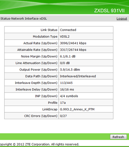

Ez pedig a 2016-09-03.-i állapot:
Ez utóbbit megnéztem egy másik ugyanilyen ZTE931VII v2.0 HGW-vel, ugyanazt mutatja, vagyis nem a HGW a rossz.
Ha lehet kérnék egy szakértést, hogy mi történhetett a vonalammal, és ez javítható e.

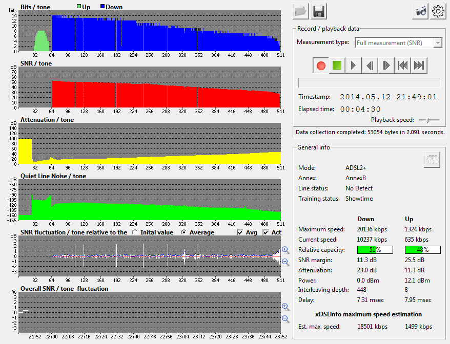

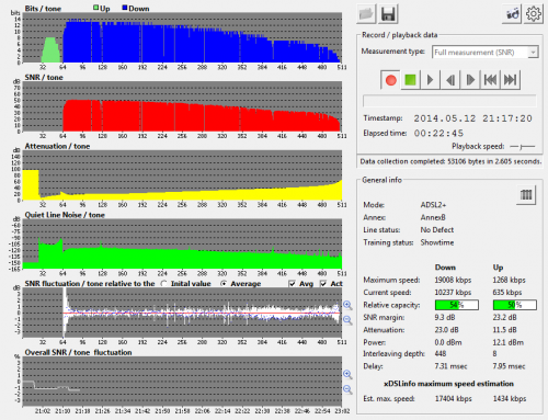

Elmentem ismerősömhöz, ennyivel megy a fritz:

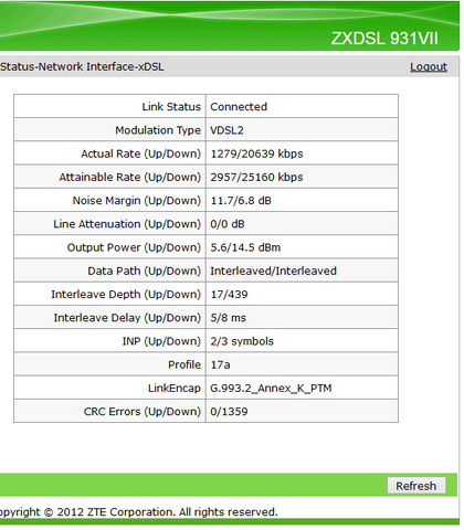

A zte pedig:
Otthon egyelőre 20/1-em van, de tudom, hogy a zte a 25/3 -at 6/6 marginnal hozta létre.
Akkor ezek szerint a fritz azért nem szinkronizál, mert rossz a vonalam, vagy gyengébb a modem része?
Mint előbb írtam, a speedportot kikötöttem, 20/1 -en vasárnap 2x is úgy lefagyott, hogy áramtalanítani kellett.

Pedig ez a legjobb a 3 VDSL modem közül.ZTE 931 VII v2.0 szinkron 20638/1279 kbit/sec, le és feltöltés 19,3/1,2 Mbit/sec.
Speedport W724V szinkron 20635/1279 17,7/0,52
Fritz!Box szinkron 20616/1280 16,2/0,50Ha a ZTE-n bekapcsolom a pass-trough üzemmódot
(csak a PC-m van rajta és nem frissít) akkor 16,36/0,56Minden mérést vagy 10x elvégeztem és minimális eltérések voltak a mérések között.

Ma vettem egy Fritz!Box 3370 ADSL/VDSL2 modem + 4 x 1 Gbit router + NAS + 2,4 vagy 5GHz wifis eszközt.
Írtam az AVM-nek (a gyártója) és tudja a 17A profilt.
Kiváncsi leszek rá mit produkál itthon.
Az ebayen sokat árulnak, de azok nagy részén csak német firmware van.
Létezik nemzetközi verzió is, de az olyan mint a fehér holló.
Az új ára kb. 110€. A többi szerencse kérdése.
Volt egy 7390 is, az már telefonközpont + voip + 2,4 és 5GHz wifi, nem vettem meg 78€-ért, már bánom, mert 3370-et jó ha adnak ennyiért. -

Megmértem mindent amit lehet, ide csak egy részét illesztem be.
1. xdsl info padlástérben (fekete DSL-360R modem dchard szoft).
2. xdsl info műhelyben. (fekete DSL-360R modem dchard szoft).
A 9m nyomtató kábel a 220V-os vezeték mellett megteszi a hatását.
Pedig mi ez a hossz az 1540m kábelhez képest? 1 Mbit/sec-el kevesebb.
A jel/zaj viszony sokat romlott, a felső csatornák csillapítása megnőtt, több zavarás is látható itt.3. Régi DSL-360R modem gyári szoftver T-COM teszt lent a műhelyben, ehhez még 1 Mbit hozzáadható a 9m printer kábel miatt. Nem csoda hogy nem akarnak 20 Mbites netet adni.
4. Új DSL-360R modem dchard szoft T-COM teszt padlástérben (9m printer kábel kilőve). Azt hiszem megkapom a 20-as netet ez alapján, hiszen ezt ők mérték.

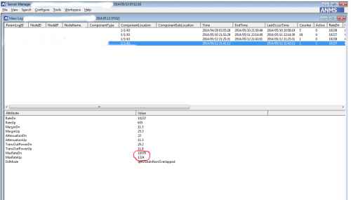

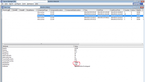

Adott az 1540 m-es kábelem, T-comos ismerőssel lemérettem.
Kaptam kölcsön egy speedport w724v modemet és megnézte hogy mennyire tudja felhúzni (esküszik rá hogy sokkal jobb mint a többi). Azt mondta kb. 17 Mbit-el menne.
Eddig max. 12-13 Mbit/s volt amivel szinkronizált a modem, emiatt 2 éve visszaálltam a 10-es csomagra.
Egy első kiadású 360R modemet használok, mivel a 360T és a 380T is elhalálozott 10 év alatt.De..
Átolvastam mindent amit ADSL ügyben írtál.
Szereztem 360R feketét, szoftvert cseréltem.
Lent van egy műhelyem a földszinten, ott van minden cucc a nethez.
A II.emeleten jön be a T vonala, nálam nincs a falon kívül kötés, behúztam a nagy szilárdságú kábelt a szobába.
A földszintre kb. 9 m-es párhuzamos printer kábelen megy le a vonal a 220V-os kábellel egy csőben és itt jön vissza a fővonal a telefonközponthoz és itt megy le a mellék a földszintre. Szóval kihasználtam az erek számát tekintve a kábelt, ami nem csavart érpárú de alu fóliával "árnyékolt".
Ma már nem így csinálnám, de az 512 Kbithez még jó volt.A új modem a programoddal a földszinten és az emeleten is 10237-el szinkronizál, ez eddig még jó.
Ennyire van állítva a profil, gondolom ezért ennyi.
A földszinten azt írja hogy az RCO=18 300 lenne, az emeleten meg 19 600 és néha 20 000 -et ír.
Nekem nem jó ha a modem az emeleten van, mert másokét is próbálgatom, ha újra kell indítanom messze van, stb.
Váltanék 20-as csomagra, azt el tudom intézni hogy a max profilt adják, de a printer kábel által okozott csillapítást szeretném csökkenteni.
Arra gondoltam (nincs más lehetőségem) hogy kicserélem a printer kábelt CAT5E árnyékoltra. Szerinted van értelme? Ugyanezen a telefont visszaküldhetem az emeletre és a melléket vissza, vagy ezt felejtsem el? Lehet hogy be tudok húzni két kábelt is, de az bizonytalan és természetesen a 220V kábel mellé.
Holnap kapom meg a kábelt, fent összekötöm és lemérem mennyivel lesz rosszabb (és akkor még nincs a 220V-os kábel mellett), mert nem kis munka lesz a csere - ha megcsinálom. Az is érdekelne, ha váltok IP telefonra akkor a T marad az annex B-nél vagy felhasználja a telefon sávot is DSL-re?Előre is köszönöm a választ.
