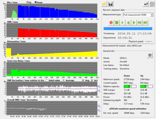

Ha nem kérek túl sokat letesztelnéd majd az én programommal is mielőtt 20Mbps-re áttérnél, hogy milyen max. sebességet "jósol" arra a vonalra? Kíváncsi vagyok, mennyire jól/rosszul sikerült a sebességbecslő programrész (ez persze csak akkor derülne ki, ha már átraktak abba a csomagba), mivel a modem saját sebességbecslései meglehetősen optimisták.
A program innen tölthető le (forráskóddal együtt): [xDSLinfo v1.99beta]
Jelenleg valahogy így fest a program:
... a jobb alsó sarokban lévő értékek lennének érdekesek.
