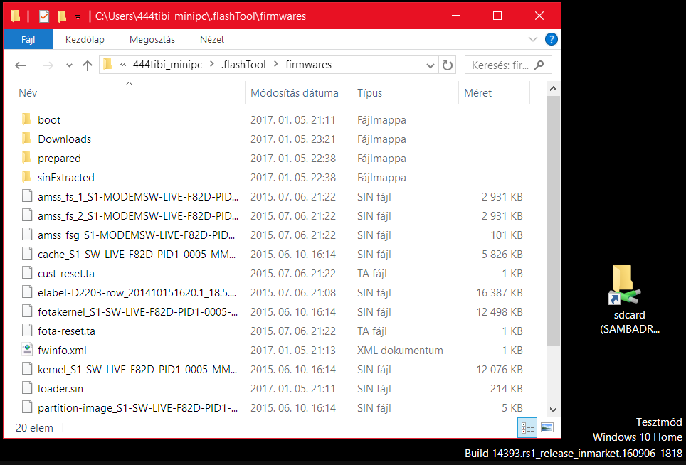

Amúgy régebben többször csináltam ilyet flashtool-lal.
Most meg akármit csinálok, nincsenek ott a letöltött mappák, a commanderben látom, de a flashtool-lal nem.
Tegnap pedig a legújabb verziót is leszedtem, meg még hozzá az x10flashert amitől a verzió átváltott legújabbra... De így sem látszanak a file-ok. -

Williamgrant #21812 üzenetére
Köszönöm, rájöttem, és így a flashtool már jó.
Végeredmény sajnos nulla, próbáltam w10 és xp alatt, a flashtool csak vár-vár, én meg csak nyomom a hangerő le gombot.
Próbáltam kivett akkuval is, semmi.Köszi a segítőkészséget.
Williamgrant #21809 üzenetére
Már elakadtam,
az XperiFirm letöltötte nekem a telefonhoz való romot.
Xperia D2203, magyar trémobilos:
D2203_T-Mobile HU_1289-1276_18.5.C.0.25_R11B
hiába másolom be a flashtool/firmwares mappába, a flashtool nem látja.MTK flesselésnél ki lehet választani, mit szerenék, csak a systemet, preloadert, stb.,
de itt nem is lát semmit.
Vagy amit az XperiFirm leszedett nekem, az nem megfelelő rom formátum a FlashToolnak?
Mit rontok el?Szerk,
Ha ez meg is oldódna, nem tudom semmiképp kikapcsolt állapotba csatlakoztatni a telefont,
vagy tök halott, akku lemerülve, vagy ha rádugom a pc-re, ahogy töltést kap néhány másodperc múlva bekapcsol a kijelző a Sonyi xperia felirattal. -
