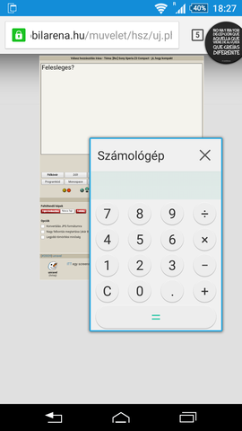

Williamgrant #20046 üzenetére
Így sokkal egyszerűbb összeadni, szorozni/osztani sth, mint ki be ki be lépkedni a számológépbe... Szerintem jó cucc, én szeretem
