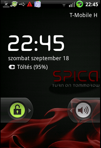

vadászcsiga
Miért nem megy fel nekem ez a Charging indicator - lock screen cucc recovery-n keresztül?
Próbáljátok már ki légyszi'. Nálam állandóan "instalation aborted" van, ilyen még nem volt minden felment aply any zippel. -
