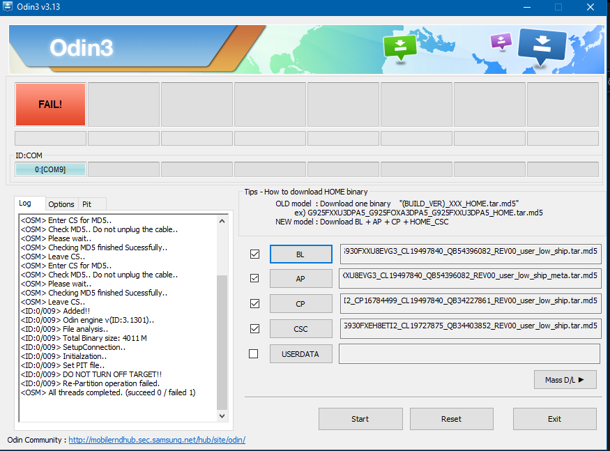

Szia,
Ⓑ Odin v3.13.1 - Ez az ajánlott verzió(!) ha a készüléken jelenleg futó firmware RP SWREV: B:2 -es verzión van már (2018.január.01, vagy ez utáni(!) biztonsági szint). Ez a javasolt abban az esetben is, ha 8.0 -ás firmware -t akarsz felrakni .
Nekem az RP SWREV: B8, tehát B:2 utáni, valamint 8.0-sat akarok rárakni.

A komponensek látszólag rendben. Esetleg próbáld meg, újabb ODIN verzióval.
Amennyiben nem, akkor kellő gyorsasággal ODIN (Download) MODE helyett, be lehet lépni a Recovery -be is. Utána, onnan indítasz egy FR -t. Az azt követő első boot ~7-15 perces ideje: teljesen normális (ugyan ez igaz akkor is, ha ODIN után van automatikus FR...) .

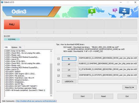

Végül Odinnal sem sikerül ugyanazt a romot visszarakni, a param.bin-nél megáll és a végén failel...
<ID:0/005> Added!!
<OSM> Enter CS for MD5..
<OSM> Check MD5.. Do not unplug the cable..
<OSM> Please wait..
<OSM> Checking MD5 finished Sucessfully..
<OSM> Leave CS..
<OSM> Please wait..
<OSM> Leave CS..
<OSM> Please wait..
<OSM> Leave CS..
<OSM> Please wait..
<OSM> Leave CS..
<ID:0/005> Odin engine v(ID:3.1301)..
<ID:0/005> File analysis..
<ID:0/005> Total Binary size: 4011 M
<ID:0/005> SetupConnection..
<ID:0/005> Initialzation..
<ID:0/005> Set PIT file..
<ID:0/005> DO NOT TURN OFF TARGET!!
<ID:0/005> Get PIT for mapping..
<ID:0/005> Firmware update start..
<ID:0/005> NAND Write Start!!
<ID:0/005> SingleDownload.
<ID:0/005> sboot.bin
<ID:0/005> param.bin
<ID:0/005> Complete(Write) operation failed.
<OSM> All threads completed. (succeed 0 / failed 1)Valaki tud valami tippet? Mert vagy ezt írja ki,
vagy download modeba tudok lépni és ennyire használható a teló...

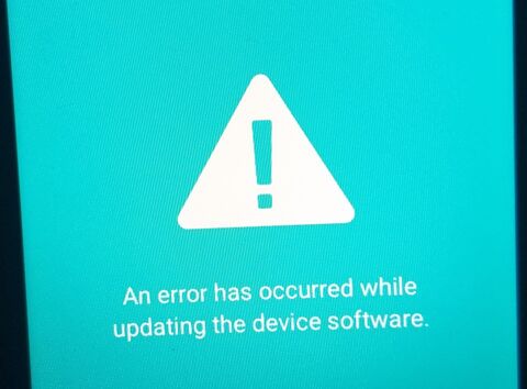

Megcsináltam, viszont hosszas bootolás után ez fogadott:
Device storage corrupt
The data partition has been corrupted.
You need to reset your device to factory default settings. This will erase all your data.Még jó h csináltam smart switch backupot sd cardra... viszont pont az FR-t akartam elkerülni, mert még smart switch-csel is agyrohasztó volt minden egyes appba újra belogolni, beállítani...

Én már 3-4x rányomtam, hogy telepítse, azonban újraindulás után a kék install képernyőn alig csinál valamit és máris kiírja a beszédes "Error"-t, majd újraindul. Szerencsére nem bootloopba megy, tudom használni, csak nem települ ez a frissítés... Érdemes ezzel foglalkozni?

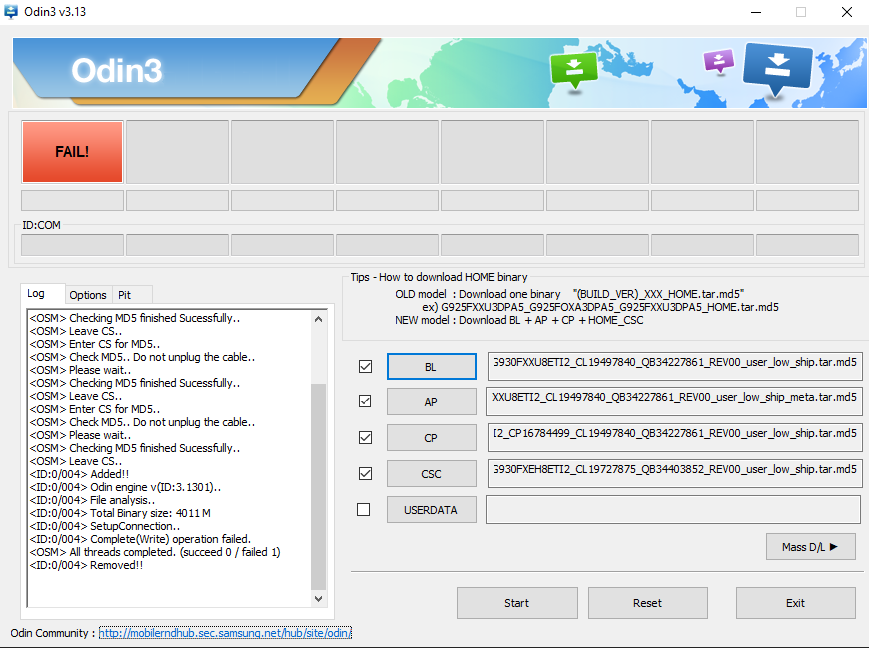

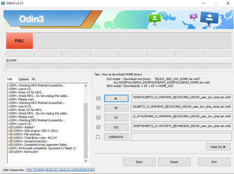

ODIN hibának, a három leggyakoribb oka:
- Nem megfelelő ODIN verzió használata.
- Típusidegen firmware.
- A készüléken jelenleg lévő firmware BL értékénél alacsonyabb BL-értékű firmware release flash kísérlete (ami, ilyen esetben downgrade= nem engedélyezett).Ezek (⇑) közül, mit tudsz biztosan kizárni?
raverke
gerner1

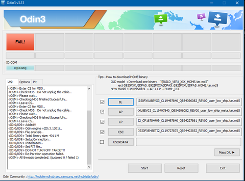

Nagy nehezen lement a wipe, első indításnál települnének az alap progik, de újraindul.
Odinba sikerült belépni, csatlakoztattam is, de a start után azonnal: "Re-Partition operation failed."
Utána hiába nyomok a startra megint, SetupConnection...-al áll..magyarul ismét lefagyott e teló. -

gerner1
DJMDJM
#42002
A két topikban, voltak néhányan, akiknek már az első évben ilyen hibával kellett szembenézni.
Többnyire, valóban alaplaphiba állt/ áll a háttérben. Ugyanakkor volt, akinek újrahúzás + akku csere megoldotta
.Végső 'próba' esélye:
Amennyiben teljesen lemerül, akkor utána felrakod töltőre DE NE KAPCSOLD BE !~1.5ó után vedd le töltőről, és bekapcs helyett, próbáld meg ODIN (Download) MODE -ba helyezni.
* Az is megfelelő, ha Recovery -be sikerül elindítanod. Amennyiben ezt választod, akkor onnan a:
"Reboot to bootloader" -t válaszd az ⇒ODIN MODE -hoz.
Amennyiben sikerül, akkor ODIN -nal megpróbálhatod újrahúzni.*Újrahúzás után (javasolt az FR -es!), teljesen normális, ha az első boot ~7-15 percig is eltart...
