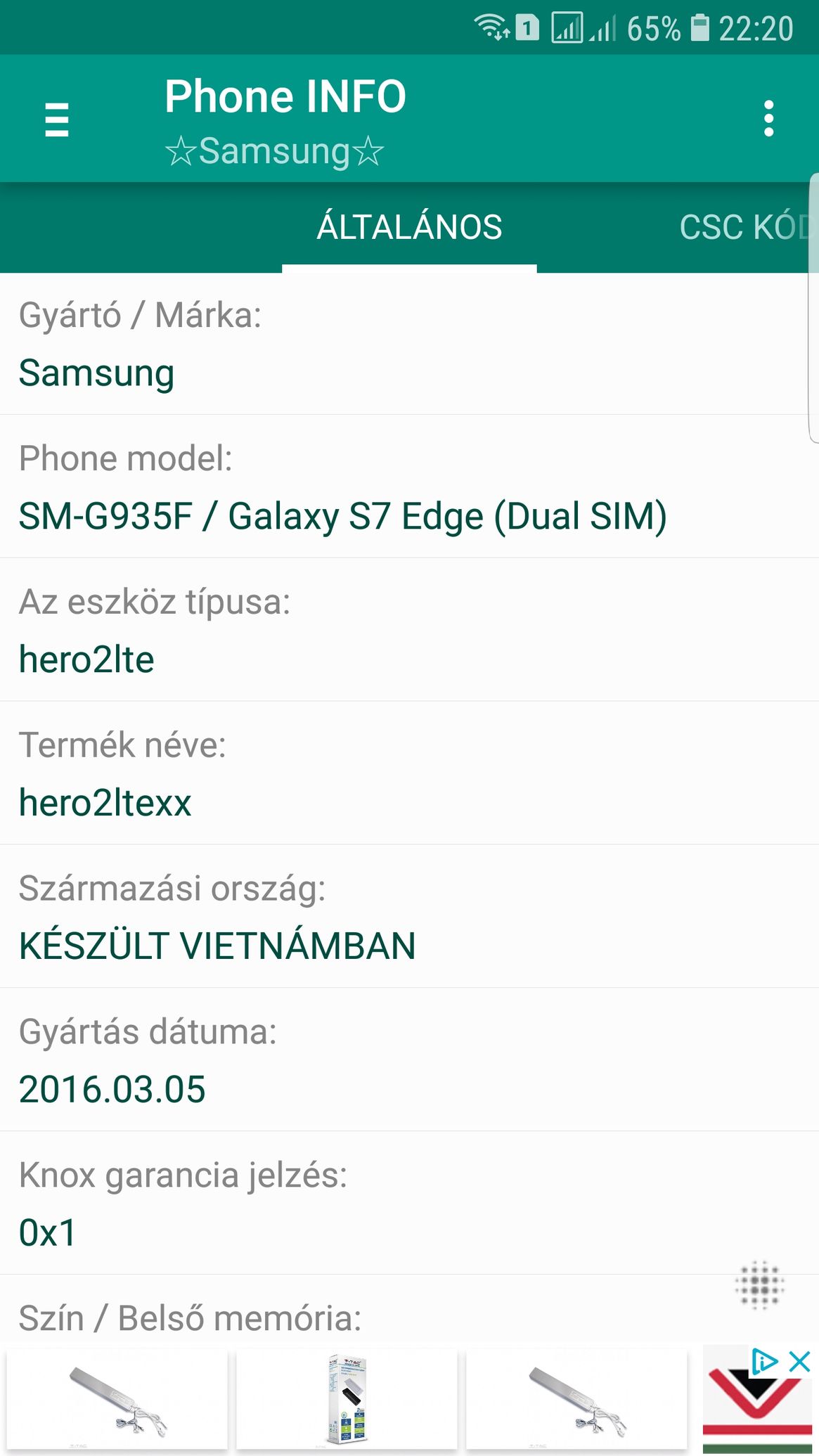

kzoli1994 #53964 üzenetére
Messze nem ilyen egyszerű a "képlet", mert ezzel még nem lesz meg a 2. IMEI szám, ami nélkül nincsen DualSiM.
Szóval, utolsó infóim szerint (akkor még 6.0 -án), kell root, majd IMEI szám "klónozás" + inicializálás, stb,stb. Otthoni körülményekkel, és céleszköz nélkül esélytelen...
