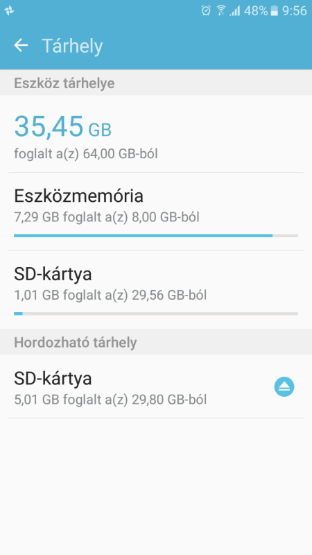

Próbáltam más J500F telón is az sd kártya belső memóriának particionálását és először nem ment, de az alábbi fele-fele tár megosztással már megcsinálta.
adb shell
sm list-disks
sm partititon disk:179,64 mixed 50A parancs lefutása után már újraindítás nélkül a tárhely tulajdonságaiban az eszközmemória alatt lett egy ehhez tartozó sd kártya, majd az altt volt látható a külső sd.
