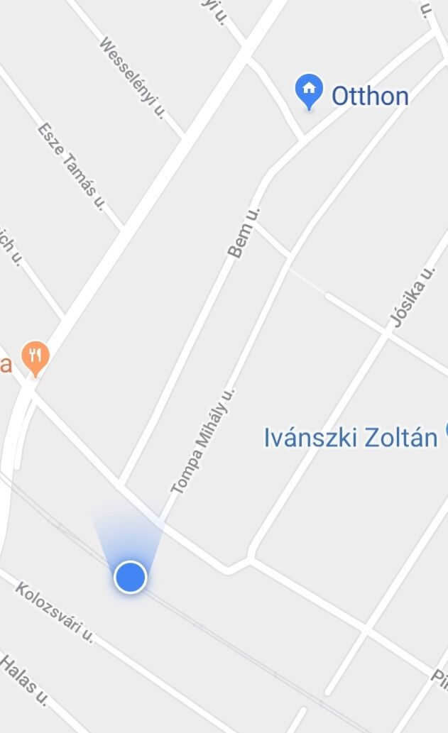

Ez több mint 500 méter különbség az "otthon" hoz képest... 10-ből kilencszer. Újraindítás volt.
pjm
GPS mennyire pontos nektek? Stabilan több, mint 500 méterre rak le otthonról. Holnap megyek máshová, kipróbálom, de ilyet a Huawei nem csinált soha előtte.
