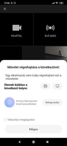

Baszki, most hogy mondod a fájlkezelőt lehet hogy végül onnét töltöttem fel, mert nem találtam a mozaikok között miután betöltötte az összeset. Lehet le kéne szoknom a dro... khm.. khm.. a teletabi nézésről.
Ja biztos hogy fájlkezelőből töltöttem fel. Most csekkoltam az appban és ott nem mutatja a mozaikok között. -

Én most kipróbálom jelszóval, beléptema Mi Videóba és az ott levő videók közül egyet kiválasztottam - kék pia és bal alul nyilacskára bökve jött fel egy sor amiben kiválasztottam a YT-t és ez az ablak ugrott fel amit kitöltve -küldés után már töltötte s fel.
Feltöltés után még át is helyezhető a 3 pöttynél. -

Sziasztok. Youtube videó feltöltéskor ha kiválasztom a videót, akkor ez az ablak fogad:
Mindegy mire nyomok itt, mert bezárul az ablak és a youtube alkalmazás főoldalára visz. A gyári alkalmazás és a Vanced is ezt csinálja. Hogy lehet ezt kikapcsolni? Gondolom valami MIUI rendszeralkalmazás akar beleszólni. Google nem volt a barátom, másnak is volt ilyen gondja de választ nem kapott.
Android 9-en vagyok, ha ez számít. -

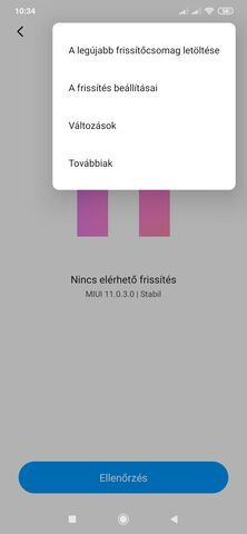

Amennyiben zip formátumban töltötted le, az nem jó. Innen tudod letölteni:
[link]Amikor letöltődik (.tgz formátum), ki kell csomagolni (én Total Commanderben szoktam), utána lesz belőle .tar formátum és azt megint ki kell csomagolni (bárhova lehet) ebből lesz egy könyvtárban több fájl. Ezt a könyvtárat kell betallózni a Mi Flash programnak.
Jelenleg csak Android 9 van, amit Flashelni lehet. Utána lehet frissíteni Android 10-re, amennyiben nem dobja fel, akkor kell a zip fájl, amire rámutatsz a telefonon a frissítőben és úgy frissül.

A garanciáztatáshoz vissza kell rakni azt a romot amivel a telefon eredetileg lett vásárolva és természetesen visszazárni a bootloadert a végén. Én többször váltogattam Eu/Global/India/Indonéz romok között, sőt custom rommal is próbáltam.

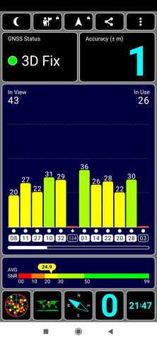

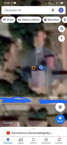

Nem note 8 prom van, de nekem pl. azt írja ki, hogy 3 m-es pontosságú, miközben 30 métert téved a GPS.
