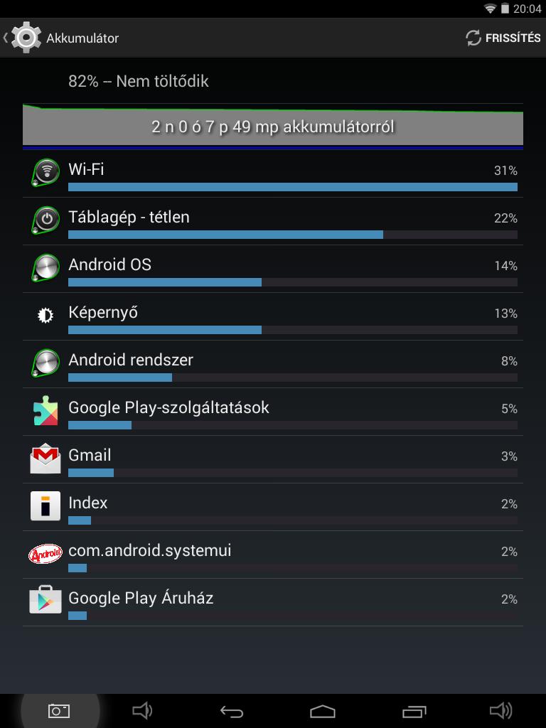

OTA frissítés felment gond nélkül, particionálással valószínűleg nem foglalkozom, tartalomfogyasztásra használom, nem játékra. Ami nagyon tetszik, hogy jelen pillanatban 2,5 órás bekapcsolt képernyővel 65%-on van az aksi, 26 óra telt el töltőről levétel óta. Ez alapján a 7-8 órás SOT reálisnak tűnik. -

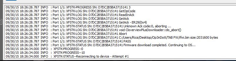

Ma szórakoztam még a tablettel, és sikerült olyan állapotba hozni, hogy már nem indult, csak az USB-s kis ikon jelent meg. Próbáltam éleszteni az Acer firmware-ban található file-okkal az Intel xFstk segítségével, sajna sikertelenül. Így visszavittem és kicseréltettem. Az újra még a helyszínen feltettem a frissítést.

Amelyikre nem sikerült felrakni a frissítést azon valószínűleg nem fogsz már tudni bejutni a recovery-be, mert sehogy se fog bejönni, csak egy pillanatra felvillan és annyi. Ha mégegyszer megpróbálod a frissítést, akkor már reboot után a rendszer sem fog elindulni. Én cseréltetném.
