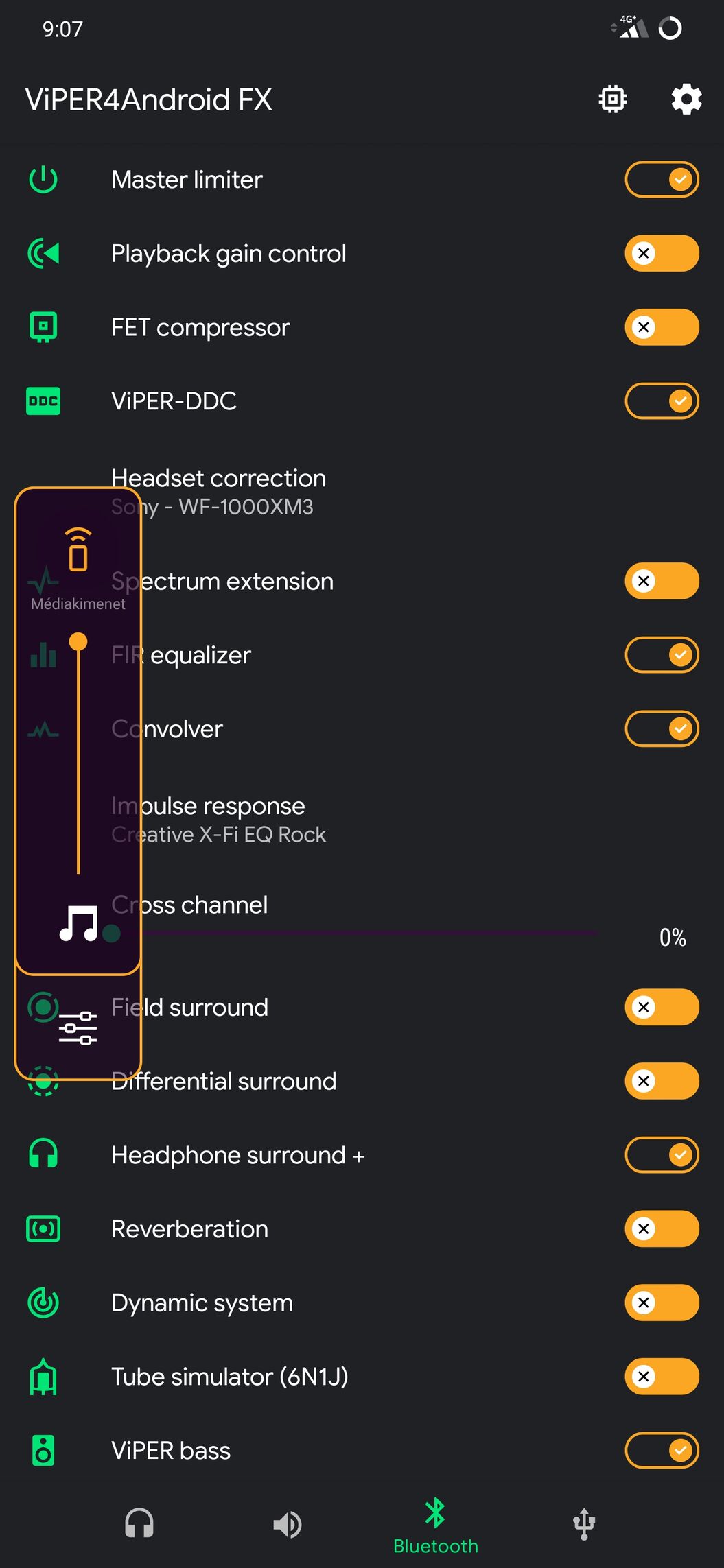

A bluetooth beállításnál a füles beállításainál a HD audió-t nézd meg. Ha AAC-t adja be, akkor azt kapcsold ki. Onnantól már maradnia kell az AptX-nek. Nekem legalábbis a Sony wf-1000mx3-nál így volr.
Szerintem érdemes a fejlesztőnek kifizetni a 3 eurót, hogy megcsinálja a VDC fájlt. Csak jobban ért hozzá -

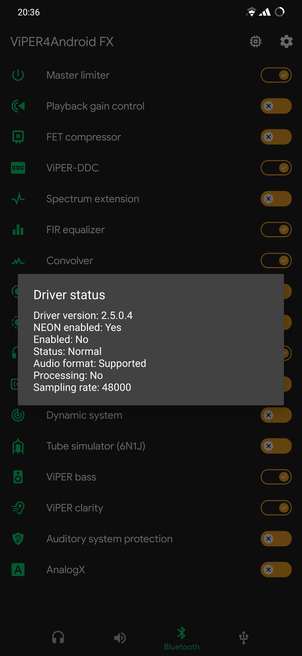

Előszór nézd meg, hogy van-e a telefonon VIPER4Android mappa. Azon belül kell lennie DDC és Kernel mappának. DDC értelemszerűen a fülesek vdc-jét tartalmazza. A Kernel pedig különböző irs-eket. Itt különböző hang profilokat találsz. Pár darabtól akár több száz is lehet. Külön le lehet tölteni őket. A megfelelő kiválasztása abszolút egyéni ízlés kérdése. Ezt tudod a Convolver alatt beállítani. Ha ezek nincsenek ez is utalhat, hogy valami nem jól sikerült.
Majd nézd meg a programon belül, jobb felül a bal oldali ikonra kattintva, hogy valami hasonlót ír-e ki
Lényeg a status. Ha normal akkor jó. Abnormal, értelemszerűen nem jó. -
