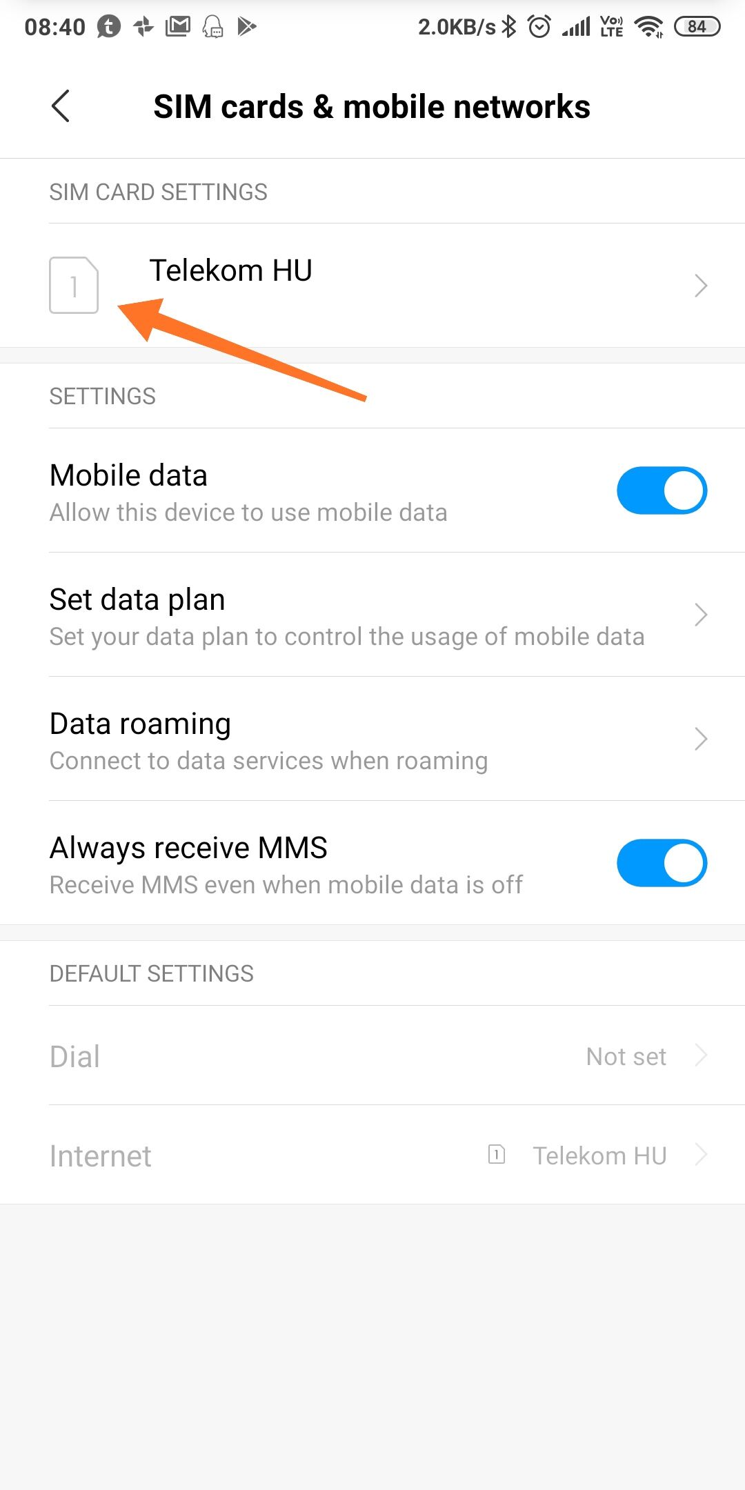

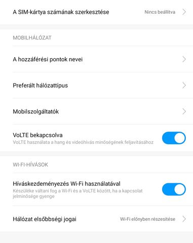

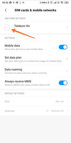

Sziasztok! Lehet csak az en figyelmemet kerulte el, de a regio beallitas lehetosege eltunt? Nincs mar ott mint regen

Könnyen kipróbálhatod kapcsold ki a mobilnetet, ha úgyis működik akkor elvileg wifin megy

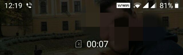

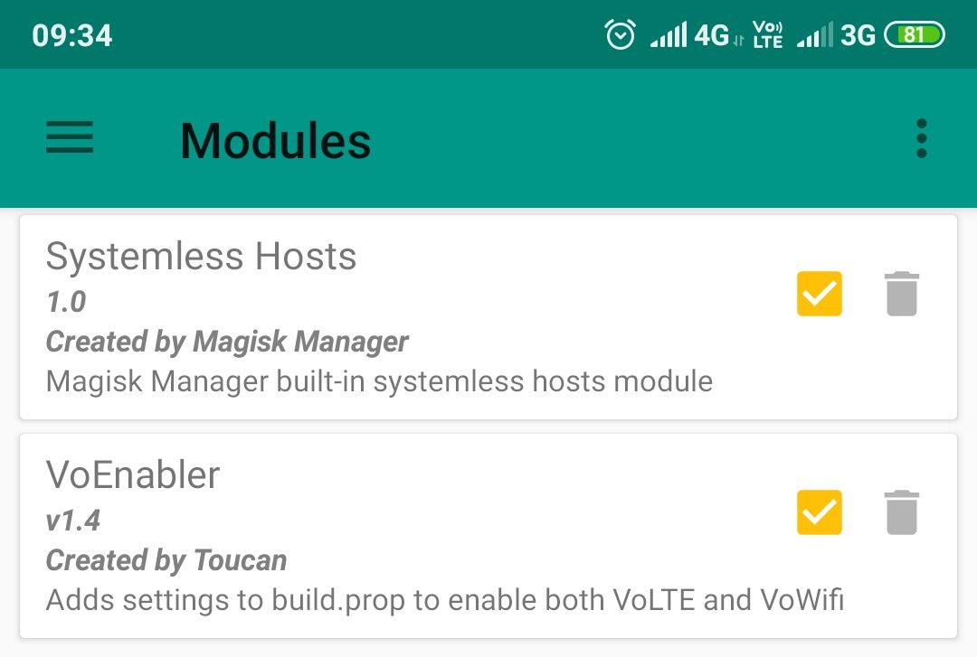

Mi tud ez a VoWiFi ? Mi a haszna? Lehet belerakatom a Xiaomi.eu-ba...

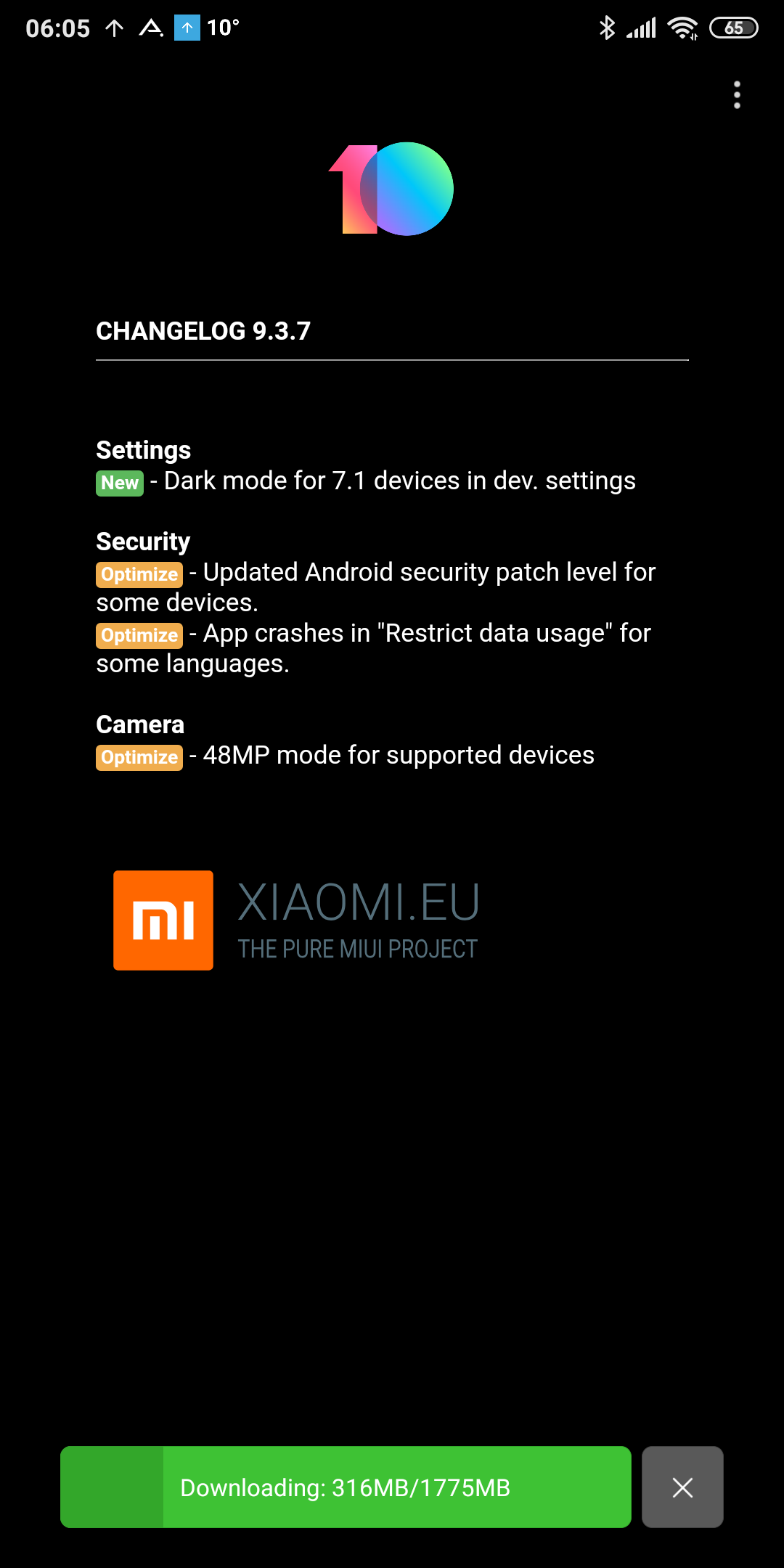

Az updater nem működik csak a link nekem, de feltettem. 😀
Boldog nőnapot mindenkinek. 😂
Tölthető a friss EU ROM.............

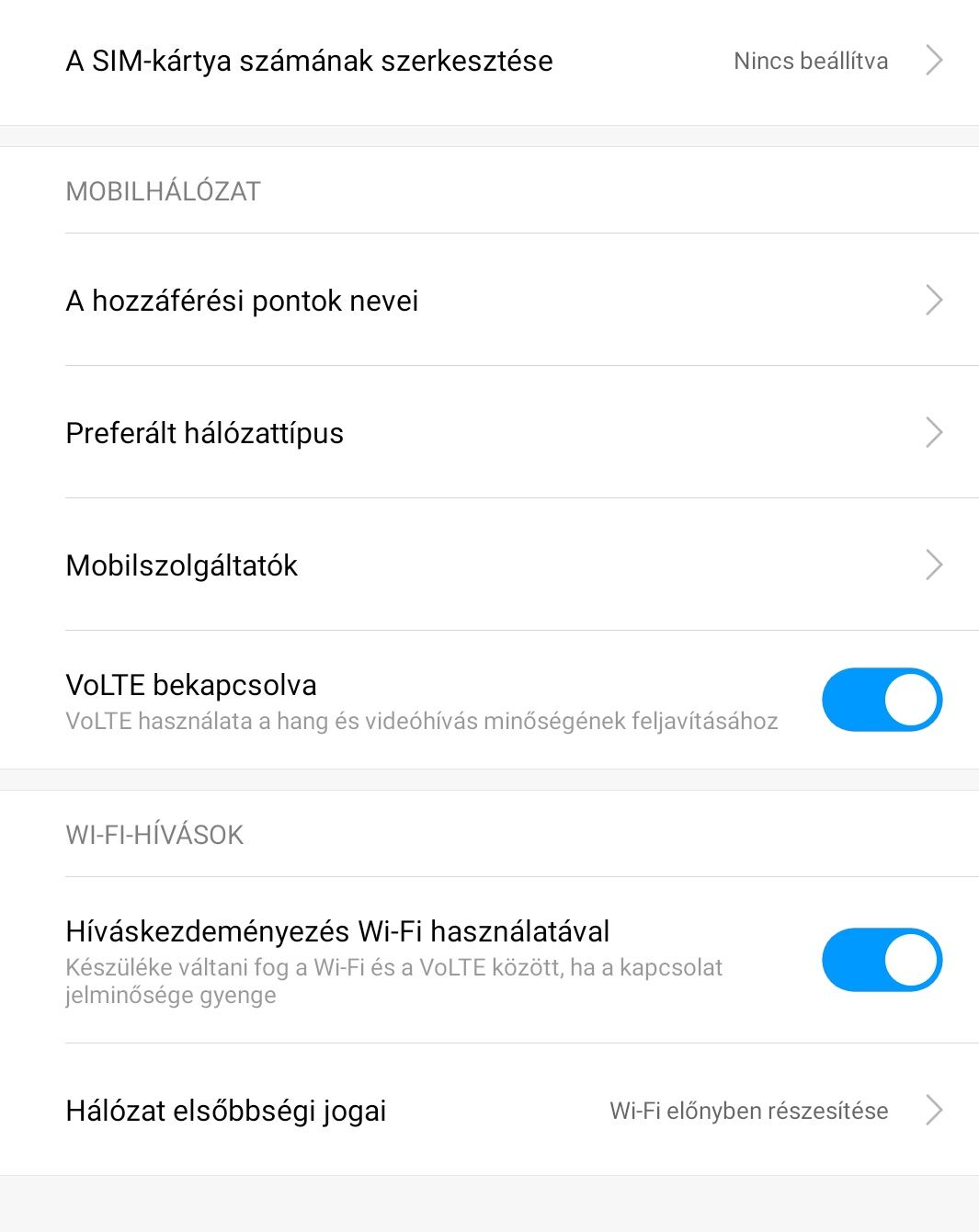

Én is használom VoLTE-t

Telenornál vagyok, VOLTE nincs bekapcsolva, és nagyon másoknak sem akikkel én beszélek, illetve legtöbben nem tudják mi is az. A röhej az, hogy már nem mondja senki hogy szar a hang, hanem alapból tudomásul vették. Én kérdezek rá hogy visszhangzok? Válasz: Persze, nagy szar a hang, de megszoktuk már... Kb. ennyi!

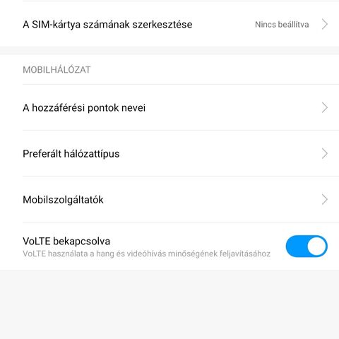

Én használom egy ideje a volte hívást de ott sem visszhangos.

Az jutott még eszembe hogy nem lehet hogy a viszhangzásnál esetleg valamelyik vagy mindkét fél VoLTE-t használ? Nekem nincs, asszonynak se, akivel beszéltem az meg azt se tudja mi az szóval nem tudja megmondani. Nem lehet hogy a romok VoLTE támogatása óta (nem tudom mikor került be) van ez és azért nincs az a nagy háborgás a hangminőség miatt mert effektíve még nem túl sokan (és még azon belül is a Mi tulajok érdekesek) használják? Csak egy ötlet. -
