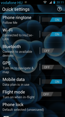

Droid HD 1.1 ROM
Custom ROM, (tehát nem egy kiegészítő) amit a Razr HD mintájára készítettek.
Alapból benne van a sokak által kedvelt 3DCircle widget, és a Quick Settings panel, tehát nem kell trükközni.
Ez egy XT912-re kiadott ROM, tehát CDMA rendszerű, de egy gsm patch-el "honosítani" tudjuk.
BM-el lehet feltenni, SS-el nem tudtam életet lehelni belé, mindegy bizonnyal a gsm patch miatt.
BM-el elsődleges és másodlagos rendszerre is használhatjuk (mindekettőt kipróbáltam).
(Elsődleges esetén ne felejtsük a Sytem keeper menüban az Install bootmenu hijack, Install su to sytem)Telepítés
Letölt Droid_HD_HK_xt912_1.1.zip
Letölt GSM patch(még sohasem láttam ennyiszer a boot képernyőt mire összejött, tehát pontosan tartsd be)
1. BM app elindít, ROM converter->Install Boot menu hijack, Patch updater-script, Patch 2nd-init rootfs (Safestrap) pipák be
2. Convert a zip installer->tallózuk be a letöltött Droid_HD_HK_xt912_1.1.zip-et
3. Ha végzett a konvertálással, kapcsoljuk ki a telefont, lépjük be a BM Custom recovery menüjébe.
4. Válasszuk ki, hogy elsődleges, vagy másodlagos rendszerre akarjuk telepíteni (javaslom először másodlagosként, és ha már ment úgy csak akkor elsődlegesként)
5. Wipe & Clean->Wipe data & cache->Wipe cache->Wipe dalvik
6. Install zip package->Betallóz a konvertált BM_Droid_HD_HK_xt912_1.1.zip-et, flash
7. Ha végzett, Install zip package->Betallóz a letöltött Stock_based_GSM_patch.zip-et, flash
8. Ezt megismételni mégegyszer! Tehát Install zip package->Betallóz a letöltött Stock_based_GSM_patch.zip-et, flash
Nem tudom az okát, de nekem is csak így működött. Enélkül vagy fekete képernyő fogadott, vagy a sim-et dobálta el rendszeresen.
9. Boot-oljuk be a telefont. (Droid animáció)
10. Várjuk meg, mire bebootol teljesen (kb.7 perc) és feljön a pin kód bevitel, vagy a telefon beállítása.
11. Ekkor semmi mást ne csináljunk, csak power&vol-,vol+ gombbal kapcsoljuk ki a telefont.
12. Újra boot, és már az új ROM fogadAmi hibásan működik:
-A beépített OTA updater (nyilván észleli, hogy a device azonosító nem XT912)
-Ha a mobile networks menu-ben a network-öt automatikusra, vagy 3G-re állítjuk, akkor a térerő ikon mindig csak 3 "pálcikát" mutat, 2G esetén normális a visszajelzés. Természetesen a működést nem befolyásolja, tehát megy 2G-n, és 3G-n is.Minden más szerintem hibátlanul működik. (csak gyorsan megnyomkodtam)
Enjoy
