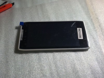

SIKERÜLT!
Képek később (ha érdekel valaki). -

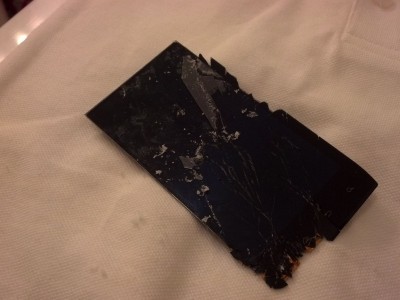

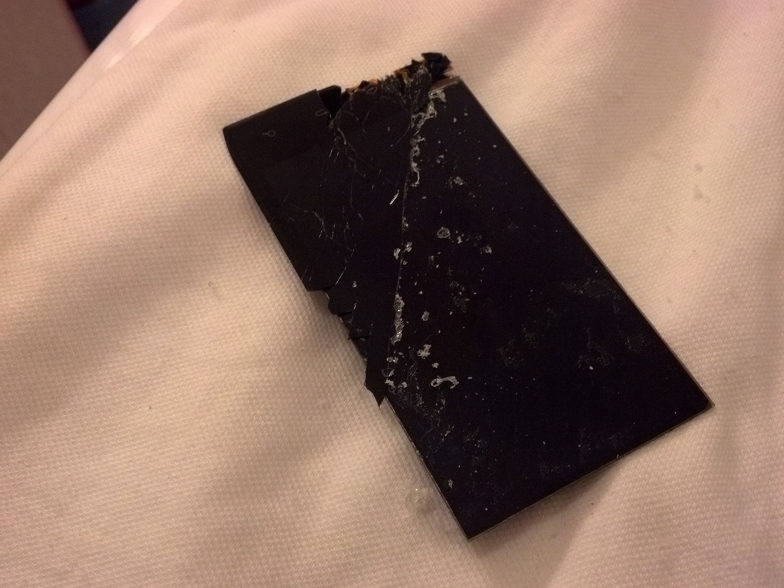

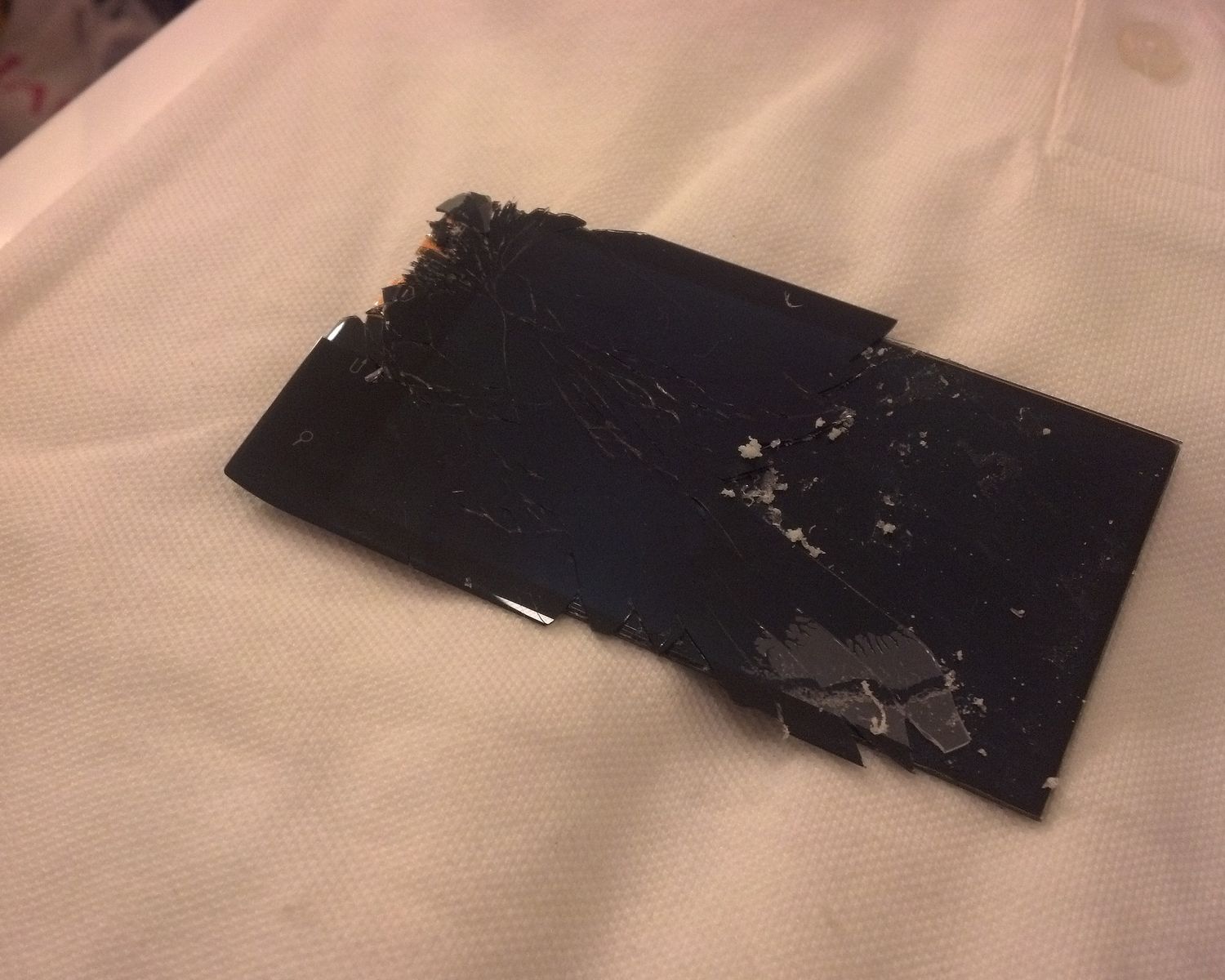

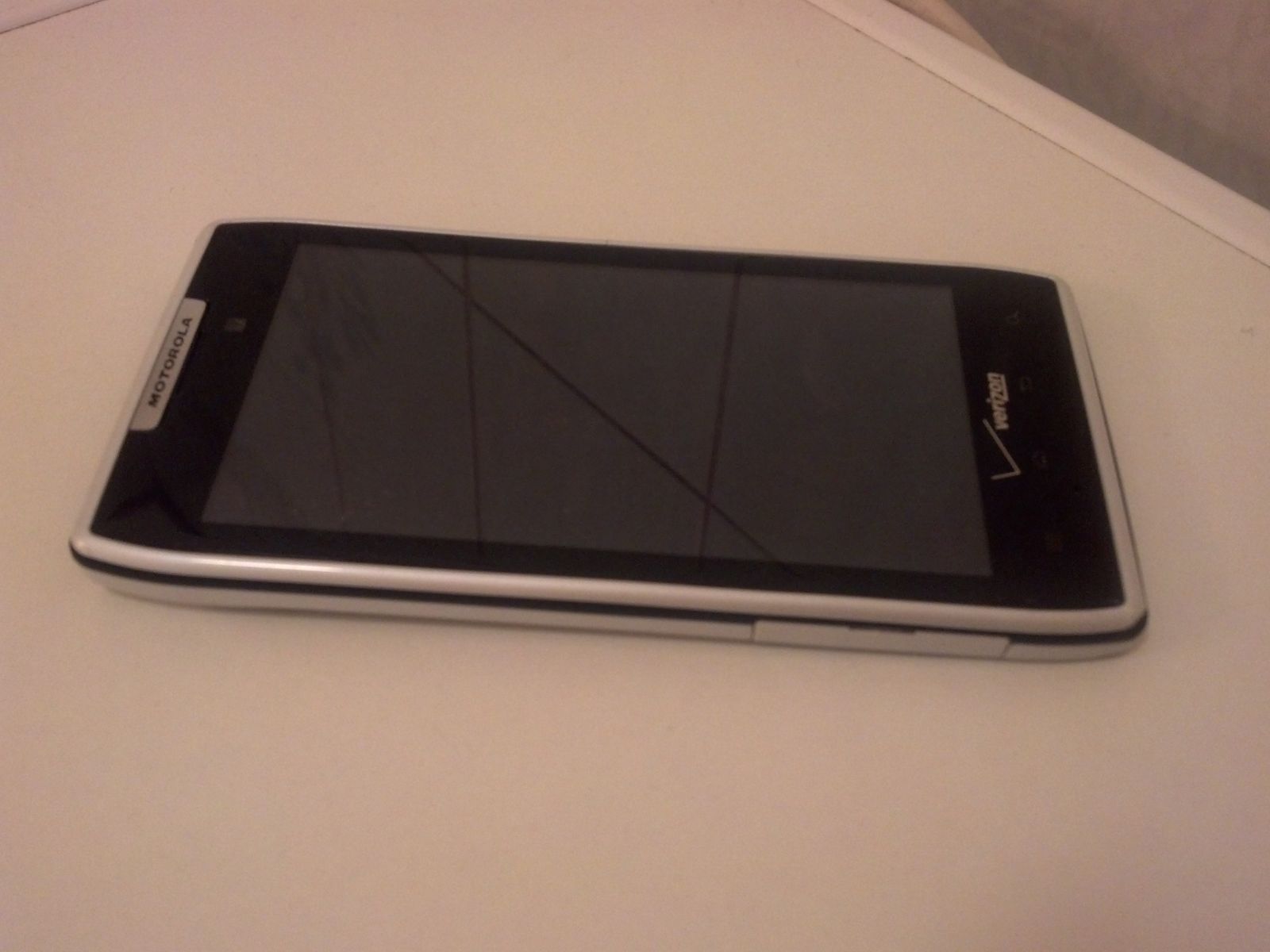

Ez egy törött GG-os készülék volt, az előző gazdája leejtette, de az AMOLED-nek semmi baja nem lett, sőt működött így is, csak csúnya pókhálós volt.
Egyelőre annyi történt, hogy sikerült (a szervizesek előrejelzésével ellentétben) lefejteni a törött GG-t a kijelzőről.

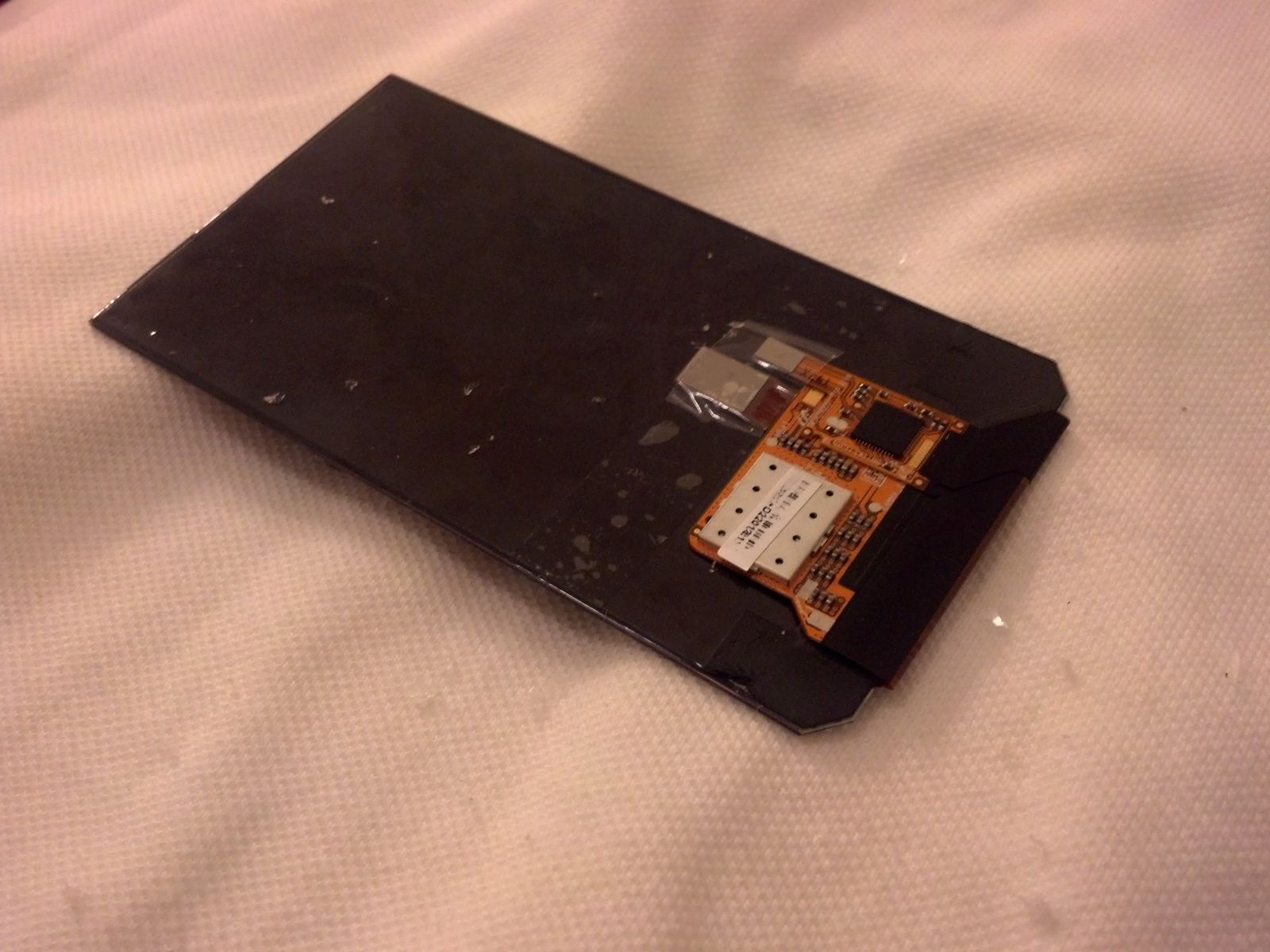

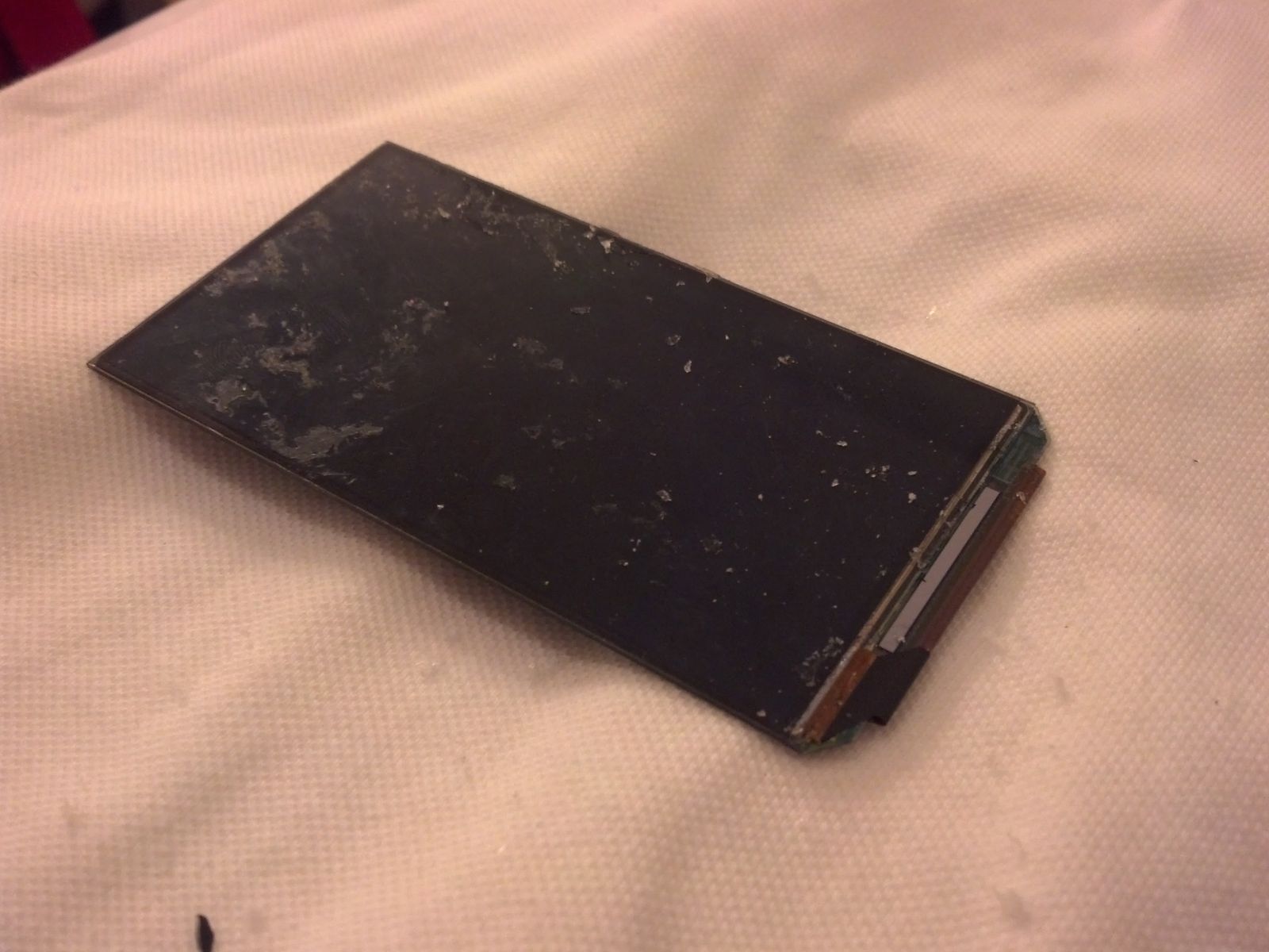

Azt látni amire minden szervizes és szakember azt mondja, hogy lehetetlen és hogy ember nincs aki szétszedje. Jelentem ezennel hivatalosan is UFO-nauta lettem.Egy törött GG-os Razr AMOLED panelt robbantottam szét. A két felület kétoldalú ragasztóval van telibe ragasztva, tehát nem csak a szélek, hanem az egész felület. A GG 0.8mm, az AMOLED 1.2mm. Gondolom mondanom se kell, hogy milyen sebességgel és körültekintéssel kell végezni a melót. Idegrendszer is kell hozzá rendesen. Egyébként nagyjából 4-5óra alatt megvan, de a sok pihenés és megálló miatt 2 délutánra nyúlt.
Az érintőfelület egyébként az AMOLED-en van, a GG nem érzékel, az csak szimplán egy üveg 4db kapacitív gombbal.
