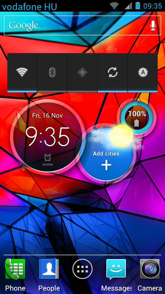

HaZse
Ez nem jó neneked? Rings Digital Weather Clock
