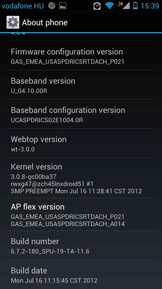

iguana
maximilian4 #3951 üzenetére
ez gyári ics, vagy módosított?
