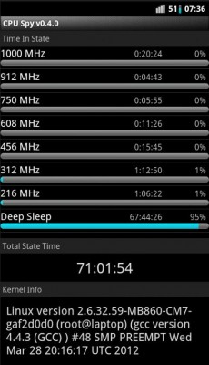

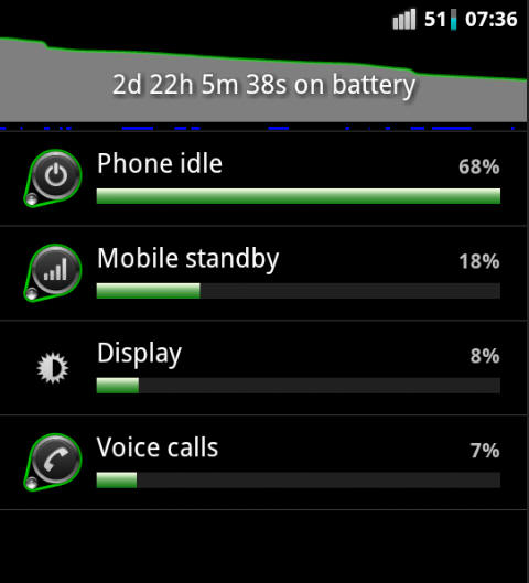

Ja igen, majd el felejtettem: ahogy rum-cájsz is írja, premete sem gyári romot használ(t), hanem egy rendesen kigyomláltat, Én pedig a cyanogenmod 7.2 legújabb nightlyját...

Premete azért tud ennyit (4 nap) elérni, mert ő egy csomó programot még kivág a kukába, ami gyárilag telepítve van. Emellett még ritkán is használja.
Valahol megalkuvást kell kötnöd.
Vagy eltávolítod a programokat, amik állandóan futnak (pl ilyen a Google maps is meglepő módon). Kikapcsolod az automata szinkronizálást, sőt akár a netet is.
Vagy együtt élsz a tudattal, hogy ez egy okostelefon, és ezért többet fogyaszt.Én a gyárban dokkolóra teszem a telefont, és nem foglalkozom a fogyasztással. Ha elutazom, akkor meg kikapcsolom az autoszinkront, és az online programokat, és csak akkor töltöm le a leveleimet, ha eszembe jut.

Most néztem, 1 nap 22 óra és 71%-on van az akkumulátorom...
