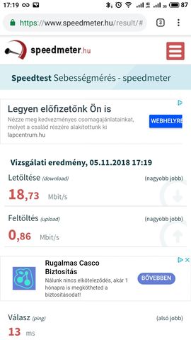

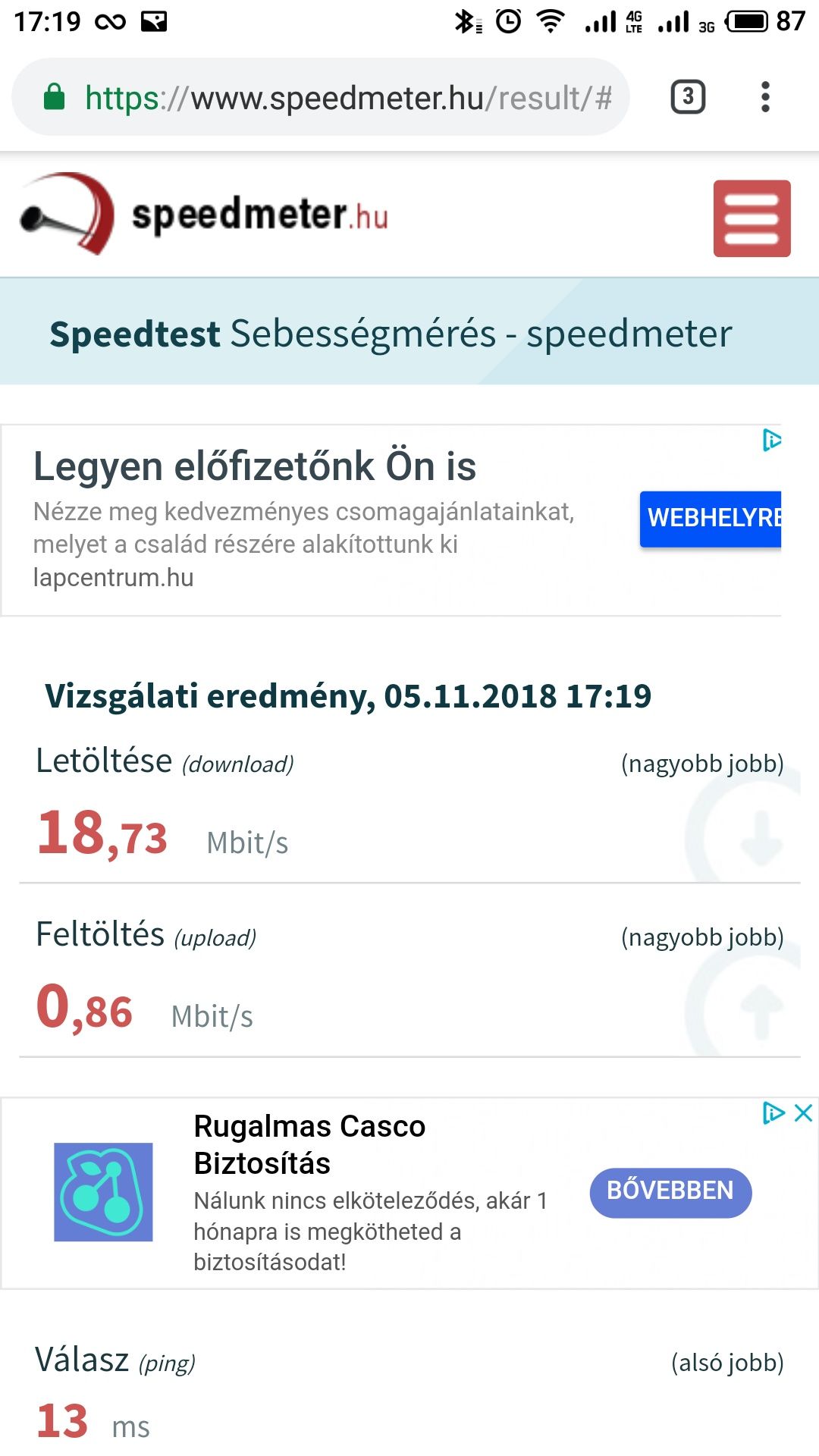

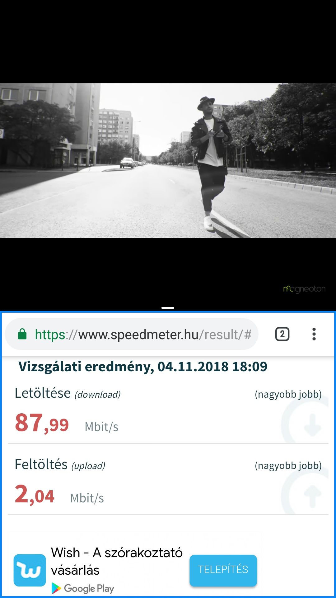

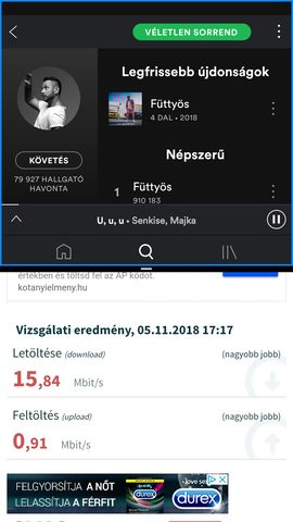

Dovloran
rootmin #1662 üzenetére
Nem csináltam még ilyen párhuzamos speed test-tet, de külön 2.4 és 5 Ghz-eset igen és igazából mind a kettőn hozza azt a sebességet, amivel jön a net. Annyit csináltam, hogy 2.4 Ghz-en engedem a 40 Mhz-et is a 20 mellé és így teljesen kielégítő a sebesség. Részben azért is csinálom így, mert egyszerűen valamelyik eszközzel vagy szomszéd WiFi-vel folyamatosan összeakad a router és teljesen ledob magáról minden eszközt. Ezt akárhogy próbálkoztam, nem tudtam megoldani...
(Csak az 5 Ghz frekvenciánál).
rootmin
Köszi a válaszokat!
Teszteltem kicsit módszeresebben: csináltam egy olyan virtuális AP-t, amin kényszerítettem az 5Ghz-et.
Ezt látja a teló, és jóval gyorsabb is így. (60-80-100 Mbps) Fura, hogy magától nem azt preferálta, minden más kompatibilis eszközöm ugrik rá kapásból.Mivel a BT 2,4 Ghz-en megy, így természetesen nem akadnak össze. Jó lett volna, ha ezt megoldják, 2,4 gigán is, de így már van megoldás:az egész házba dualband AP-kat kell tennem...
Az eredeti kérdést pontosítom: van itt olyan, akinek működik párhuzamosan BT és 2.4 Ghz Wifi (úgy, hogy mindkettőn forgalmaz is, tehát pl. BT hangszóróból szól a zene, miközben nyom egy speedtestet)

rootmin
Dovloran #1653 üzenetére
Hmm, akkor még nincs minden veszve, ezek szerint ez nem típushiba, ha hardveres is a dolog, is inkább egyedinek tűnik ezek alapján.
Neked milyen sebességet tud amúgy 5 gigán?Ha lefrissítem a 7-esre, vissza tudom később rakni a 6-osat? Egy esetleges elállásnál/garizásnál nem szeretném, ha ebből probléma lenne. EUStock-tól van amúgy a készülék.
Dovloran
Szia, sajnos ráflashelted a kínai ROM-ot (rendszerszoftvert) a global verziós telefonodra, ha jól értem? Ez szívás, mert a ,,hivatalos facebook csoportban" is kérdezgették már az emberek, hogy hogyan tudnak visszaváltani global verzióra és amennyire én tudom csak feloldott bootloader-rel lehet, mert az IMEI számmal kell valamit csinálni. A bootloader nyitáshoz root jog szükséges (rendszergazdai jogok) és én még nem igazán csináltam ilyet, szóval nem tudok neked biztosat mondani. Legközelebb mindig figyeld, hogy milyen ROM-ot töltesz le. A --> Kínai ROM G --> Global (nemzetközi) ROM.

Faternak vettem egy M6 Note-ot karácsonyra. Gondoltam próbálgatom kicsit, hogy minden OK-e vele.
Eddig jónak tűnt, de az imént belefutottam egy hibába, ami ha hardveres, akkor az lehet válóok lesz. :SItt a tesztben DualBand-ként van feltüntetve a wifi modulja, de a UPC Connect Boxon, illetve a céges hálón is csak a 2,4G-re ment fel, és olyan 20-40 megabitet tudott mindkettőn. A 4 éves Z3-am ugyanitt viszi a 120 megát stabilan. :/ Ez önmagában csalódás számomra, de nem lenne válóok faternak.
Viszont ma összepárosítottam egy JBL BT hangszóróval, ettől gyakorlatilag 0-ra lassult a wifi közben. Ha szól a zene (tehát van aktív forgalmazás a BT-n), akkor 100 kbps alatti sebességet tudtam mérni max. Amíg "csönd van", addig hozza a szokásos 20-30-40 megás átlagot (elég ingadozó).
Még a spotify is megakad így, nem beszélve egy Youtube videóról.Találkozott már valaki ezzel a problémával? Ha nem lesz rá fix, akkor kénytelen leszek elállni a vásárlástól
