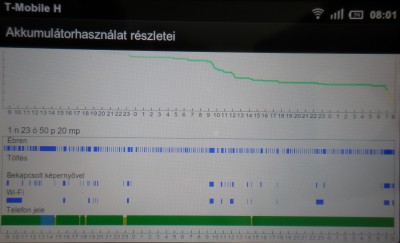

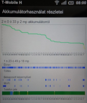

Na leteszteltem már pontosan az akksi használatom és csináltam is pár képernyőfotót (a minőségért sorry, egyszerűen sehogy se működik MIUI-n a képernyőmentés még adb-vel sem, ezért kénytelen voltam a jól bevált fényképezőgépet elővenni
Pontosan két egész nap, két éjszaka bő (!) normál használat mellett még mindig 14 %-os az akksi!
Látható, hogy olyan 6 órát bekapcsolva volt a wifi. Ebből a 6 órából kb 4 óra volt az, amikor a képernyő is be volt kapcsolva, tehát netezés opera-val, market-ezés, appok frissítése, gmail, maps, stb.
Látható az is, hogy volt egy több, mint másfél órás időtartam, amikor nem talált hálózatot, tehát ekkor nem aludt, folyamatosan darálta magát és az akksit kikapcsolt képernyő mellett (Kb 8 % mínusz volt az akksiból).
Volt a 2 nap alatt normál mennyiségű telefonálás, hívtak engem én is indítottam hívást (Kb 10 perc volt a bejövő és a kimenő összesen). Volt a kamera is használva többször is, 10 kép készült. GPS-t is próbálgattam ez idő alatt.
A telefon 2G hálózat mellett, automatikus fényerő mellett, mobil adatkapcsolat nélkül produkálta ezt az eredményt.És persze ott van még benne az -8 %, ami hálózatkereséssel ment el, és mialatt szórakoztam a képernyőmentéssel azalatt is lement kb 4 %. Tehát ha ezek nem lettek volna, még mindig 26 % lenne az akksiból.
