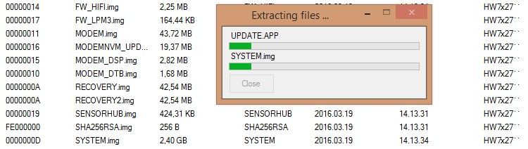

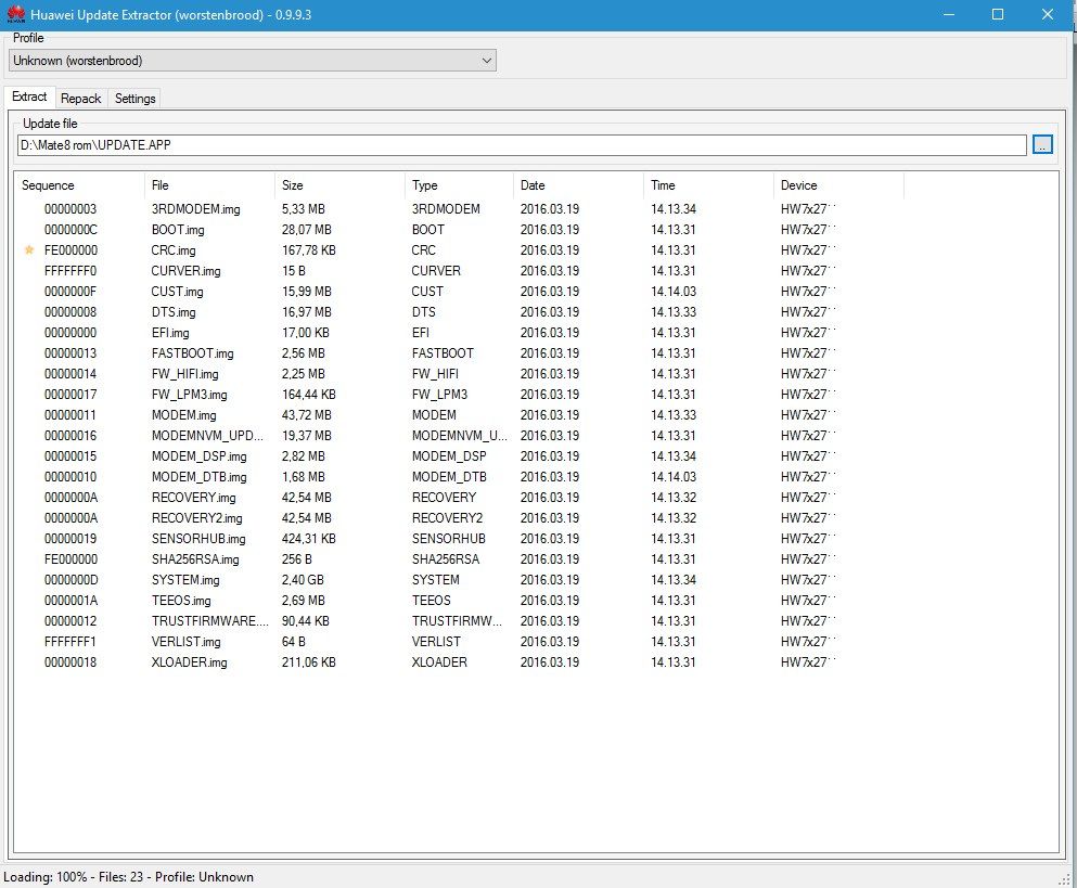

Cunaja
A letöltött romból azt szedsz ki amit szeretnél. Megadod az update.app fájlt és semmit nem állítasz.
Kiválasztod, jobb klikk és extract selected.szerk.
fastboot flash boot.img
fastboot flash system.img
fastboot flash cust.img
fastboot flash recovery.img -
