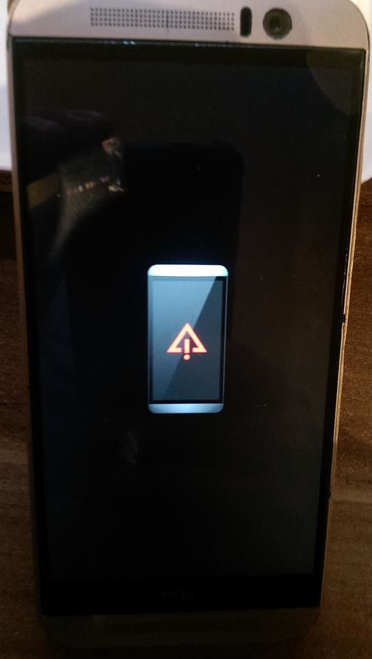

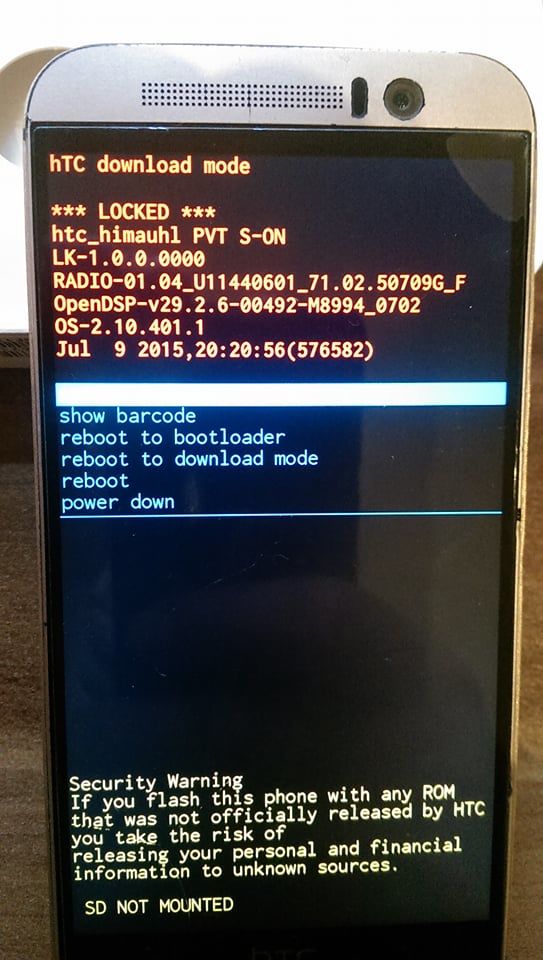

Ismét szeretnék segítséget kérni.
Sajnos valami nem kerek a telómmal megint.
Egyik pillanatról a másikra elkezdett folyamatosan újra indulni, fehér alapon HTC logó, egyet rezeg, és ismét újra indul. Valami boot loop-ba került. (mindezt úgy hogy eddig tök jól működött,)Mivel download modban még lehet indítani a készüléket, és csatlakozik is az asztali géphez, így gondoltam, hogy az előző hsz.-em alapján ismét felrakom rá a gyári RUU-t,(ugyan azt) reménykedve, hogy ismét segíteni fog, mint nem rég tette.
De sajnos nem. Most hibára fut, ha jól értelmezem, akkor 7 részből áll az amit fel szeretne tölteni a készülékre,
de sajnos ezt is mindig újra kezdi.FAILED (remote: 90 hboot pre-update! please flush image again immediately)
Lehet hogy marhaságot csináltam ezzel, de ettől függetlenül lenne esetleg valakinek bármi 5lete hogyan tudnám vissza hozni az életbe?
Köszönöm előre is.

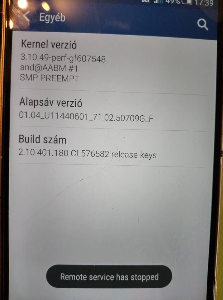

mtibusz
mtibusz #6496 üzenetére
Viszont .... ez segített:
Erről az oldalról: [link] ezt a fájlt töltöttem le:
0PJAIMG_HIMA_UHL_L51_SENSE70_MR_HTC_Europe_2.10.401.1_Radio_01.04_U11440601_71.02.50709G_F_release_signed.zipÉs az összefoglaló szerint végig csináltam a lépéseket amit írtál:
Tegyük fel a számítógépre a szükséges HTC drivert, ha eddig még nem tettük meg, majd töltsük le és tömörítsük ki az android eszközöket, majd ebbe a mappába töltsük le a készüléken futó firmware verziójának megfelelő RUU-t és nevezzük át RUU.zip-re,majd ezek szerint mentem:
és voálá... működik...
van, hang, és lehet telefonálni is, és nem írja a fenti képeken látható hibát sem...Nem tudom mi okozhatta...
De most ismét jó...
Köszönöm. -

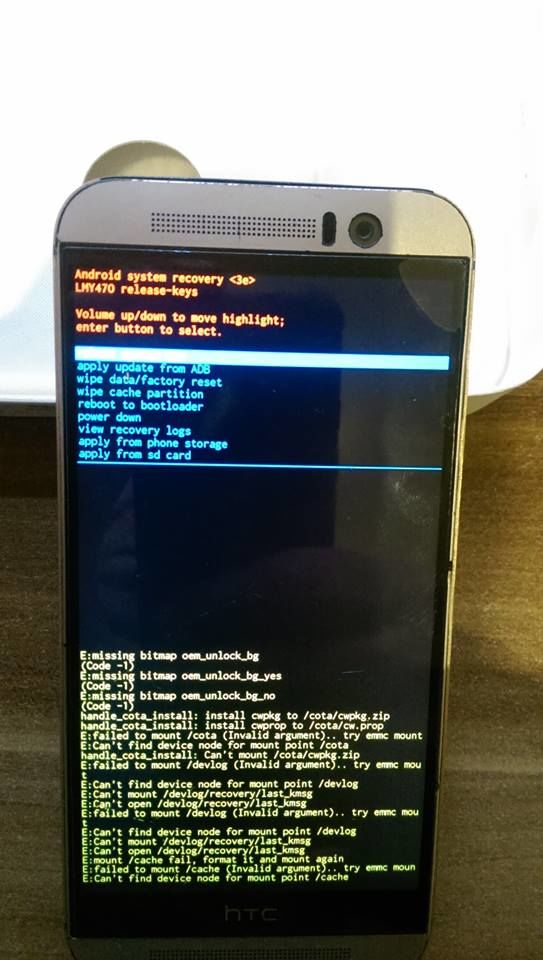

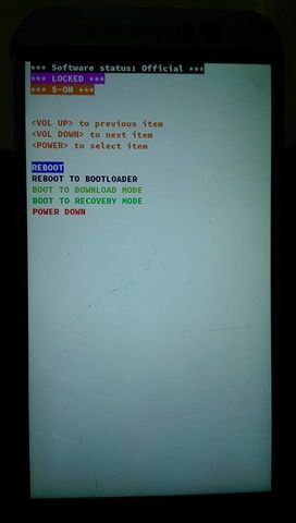

mtibusz
Annyit próbáltam tenni, hogy gyári beállításokra vissza állítom a készüléket, de sajnos ez sem járt sikerrel.
Így: kikapcsolt állapot után hangerő le + bekapcs. gomb nyomva tart --> Reboot to Bootloader --> Boot to Recovery Mode --> majd ezek után fekete képernyő --> várakozik --> piros felkiáltó jeles háromszög --> várakozik --> várakozik --> aztán egyszer-csak újra indul a készülék --> kéri a pin kódot --> és a vissza állítás nem történt meg --> a főképernyőn továbbra is írja, hogy Remote service has stopped

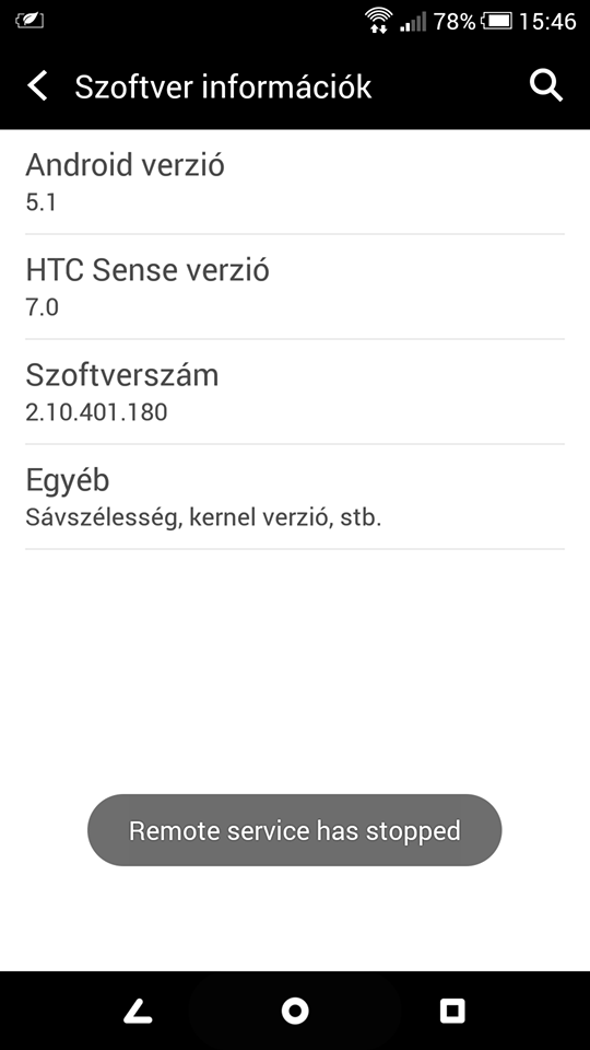

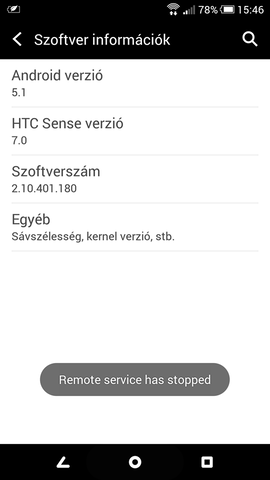

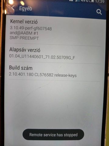

Segítséget szeretnék kérni, ugyanis az M9-em újabban nem úgy működik, ahogy kéne.
Péntek délután valami frissítést kezdett el magától letölteni, és futtatni.
(Még gyári 5-ös droid volt rajta, direkt nem volt frissítve)
Ami ránézésre végig is ment.
Kiírta hogy Android beállítása/optimalizálása vagy valami ilyesmi 1/276, és számolt, majd újraindult.
És azóta a ilyen hibaüzenetet ír folyamatosan: Remote service has stoppedAzóta a készüléknek nincs hangja, videókat nem játszik le, és telefonálni sem lehet vele.
A waze is kb, 5 percenként kilép navigáció közbe.
Hívást kezdeni lehet vele,de a hívás már nem jön létre, mintha kifagyna....Mintha valami hanggal kapcsolatos dolog nem működne, talán valami hang szolgáltatás nem megy?
Lövésem sincs, hogyan tovább.Találkozott valaki már ilyen jelenséggel?
Köszönöm. -
