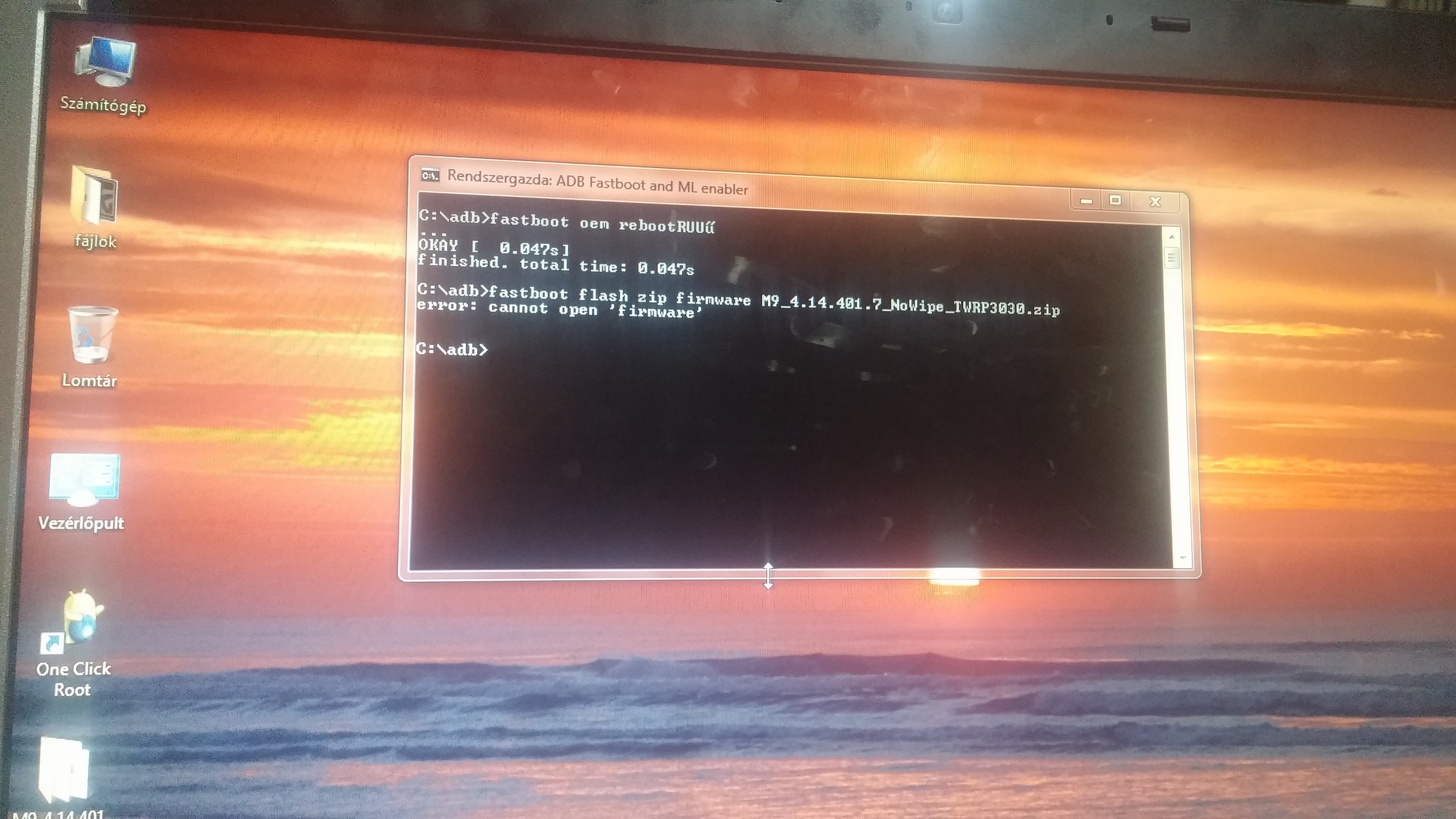

Ha jól értelmezem, a RUU csak zárt bootloaderrel megy. Én nem akarom visszazárni, szóval ezt a módszert hagyom.

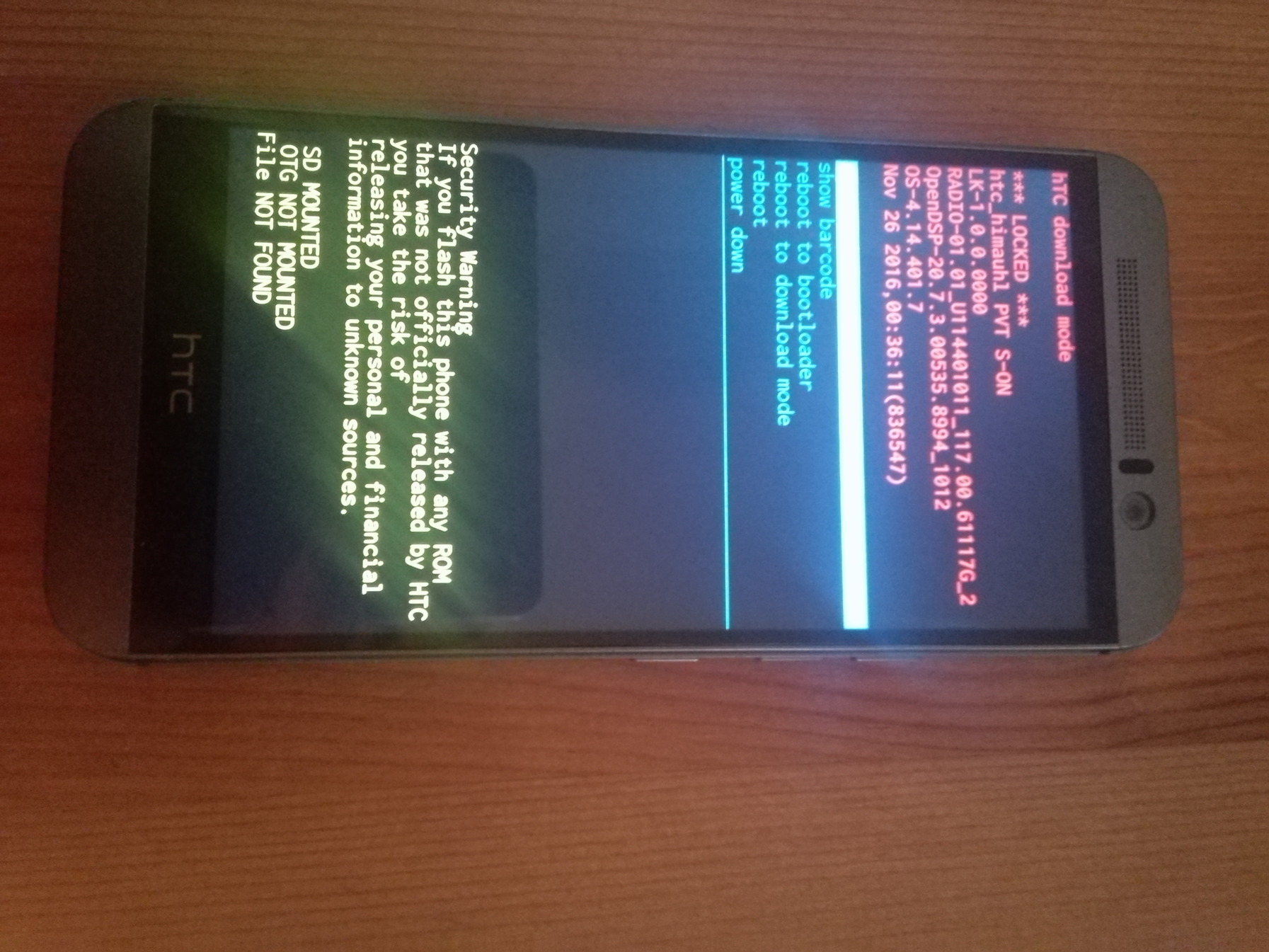

Továbbra sem értem, miért nem akar elindulni a ROM. Mindent úgy csináltam, ahogy a leírásban van. Recovery OK, ROM telepítés megvolt, boot image is, mégis a bootloader jön be, cseszik elindulni. Ráment eddig a hétvégém. Van valami ötleted? -

Sziasztok. Segítséget, tanácsot vagy ötletet kérnék. A problémám a következő: Van egy HTC M9 készülékem amit a mai napig elégedetten használtam (vásárlás időpontja 2015.07.14. T-kom üzlet) Ma minden ok nélkül elkezdett újraindulgatni... sem recovery módba se download módba se sehová nem enged be csak a power down funkció él. A fórumot olvasgatva látom, hogy másnak is volt ilyen gondja és valószínűleg alaplap cserés lesz a készülék. Mi ilyenkor a teendő?? A T-Kom által kiadott jótállási jegyen 12 hónap jótállás szerepel, de én úgy tudom, hogy a HTC 24 hónapot vállal. Hol tudom érvényesíteni ezt?

De egyébként használtam már rengeteg főzött romot Samsungon is, meg Huawei készülékeket is rootoltam már, nem kínai azért a téma..Csak ahogy észrevettem, bootloadert nem lehet nyitni anélkül, hogy előtte ne léptem volna be a telefonba, ami az esetemben lehetetlen...

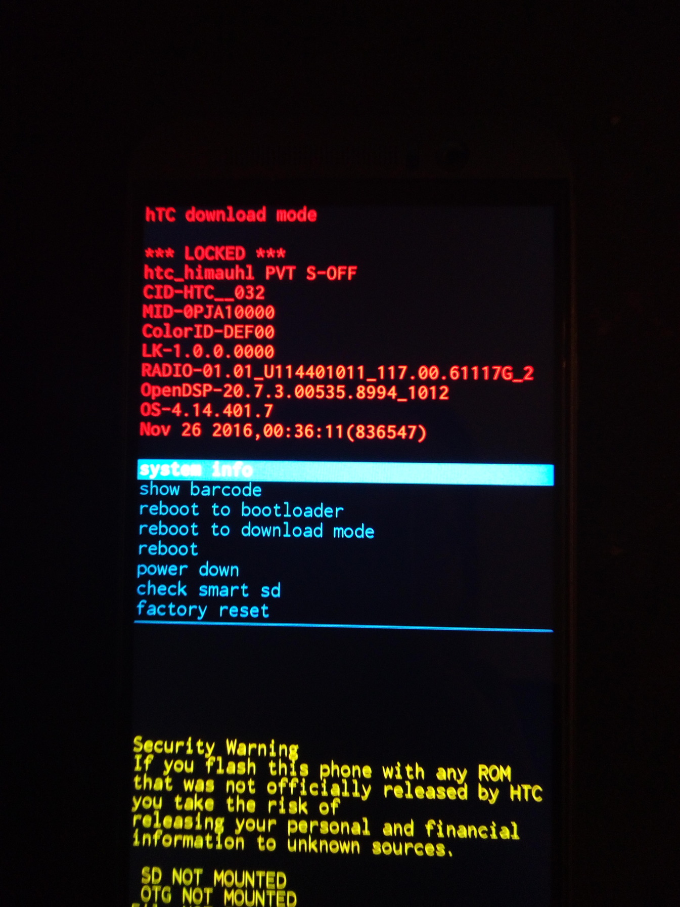

Egyébként a bootloaderben nincsen semmi warning feliratom csak, hogy Software Status: Official, Locked, és S-ON.Tehát nem lehet bootloadert nyitni semmilyen másik módon?

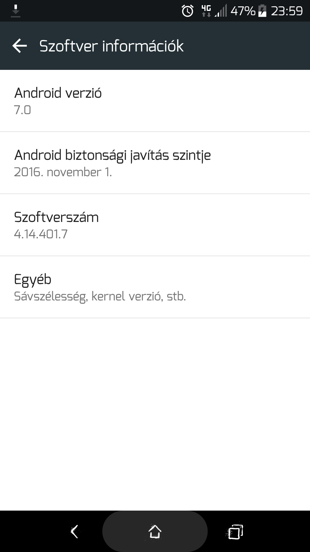

Végignyomtam a teszteket, mindegyik működik. Talán emlékszel, hogy nekem csak OTA-n keresztül volt hajlandó felmenni a 7.0, lehet, hogy valami gebasz van a telefonnal szoftveresen, és ez a jelenség is ennek köszönhető?

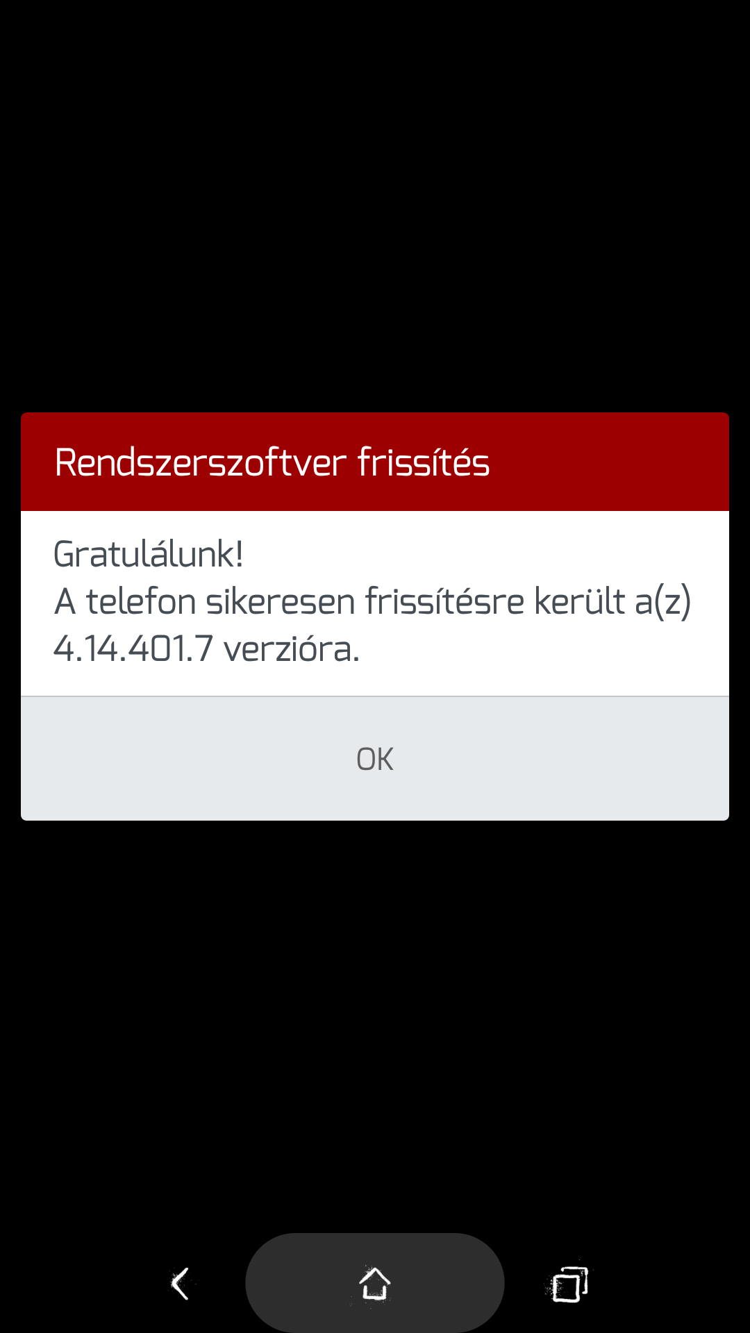

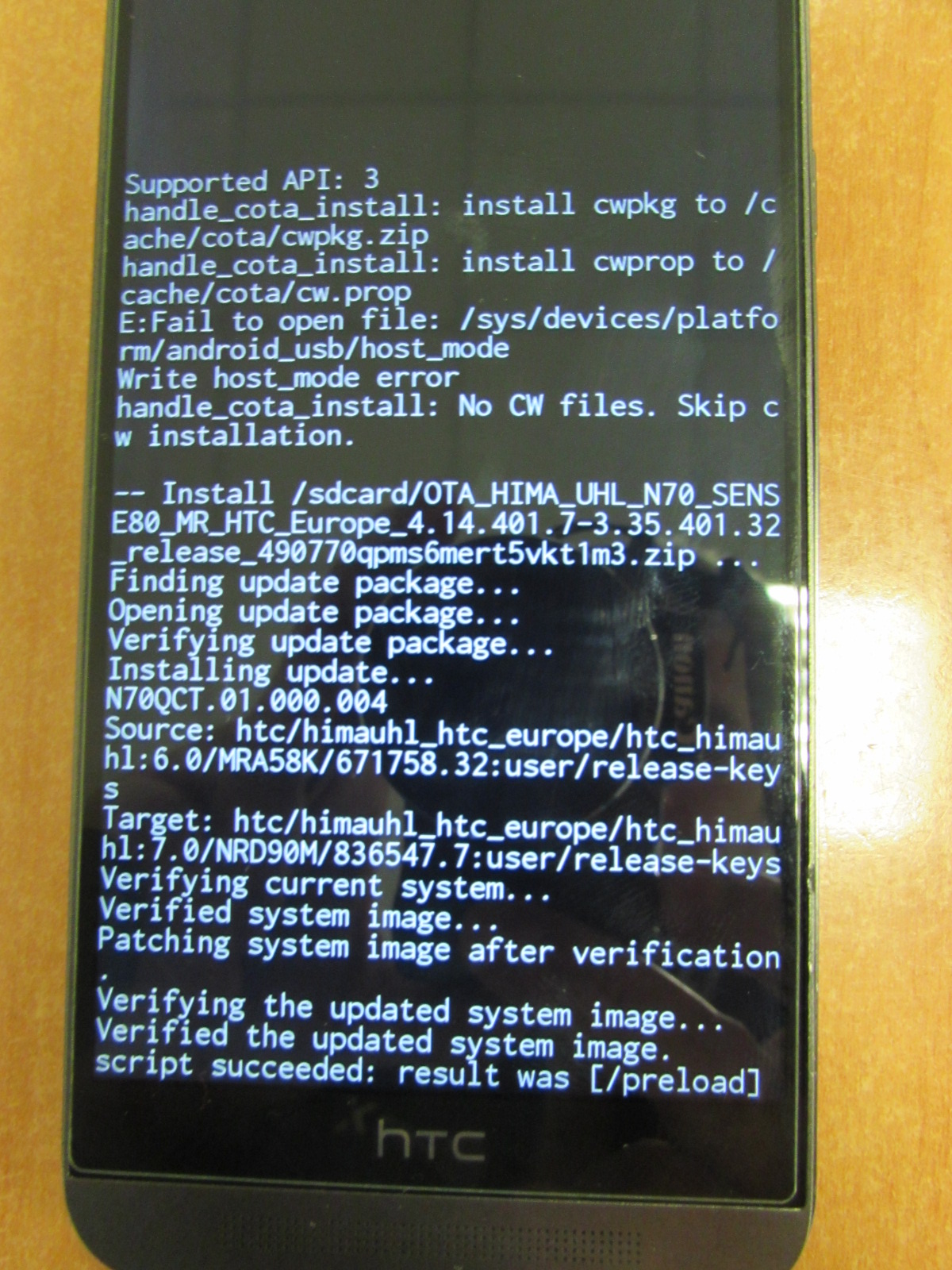

Ma este két sör és egy pálinka után vettem a bátorságot és megint rápróbáltam a nougat frissítésre. Most is kiírta, a preloados sort, de aztán még egy sort, hogy a frissítés elkészült. Reboot majd párszor még magától is újraindult, majd optimalizált és most már nougatom van nekem is. A firmware-t nem raktam föl manuálisan. Ez most azt jelenti, hogy akkor nem is kell?

Másodszor is visszaraktam a rendszert és megvárom amíg a készülék magától jelzi, hogy szeretné felrakni a Nougat-ot. Lehet, hogy akkor is elszáll, de akkor már bátran le tudom adni a szervizben, nem kell olyan kérdésektől tartanom, hogy miként került olyan verziójú ROM a készülékemre ami még CID alapján nem is lehetne rajta.

***S-ON***Ez a szoftver van rajta, sajnos nem tölt be az android rendszer csak a htc feliratig jut, Factory reset után is ugyan ez a helyzet. Délelőtt még nagy nehezen betöltött, de minden másodpercben hibaüzenetet dobált a rendszer használhatatlan volt.
