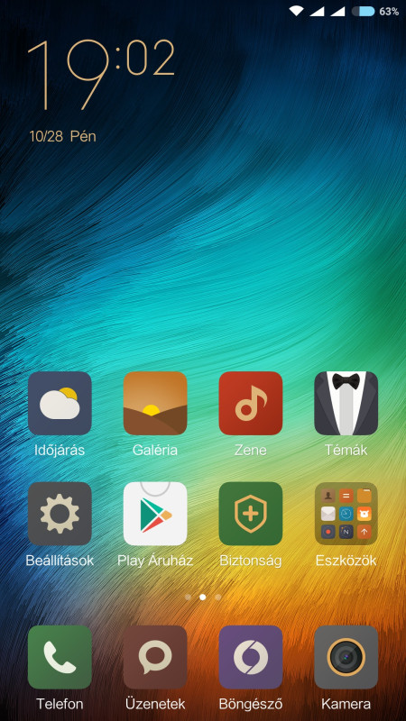

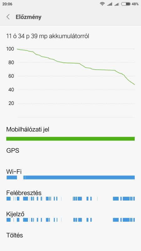

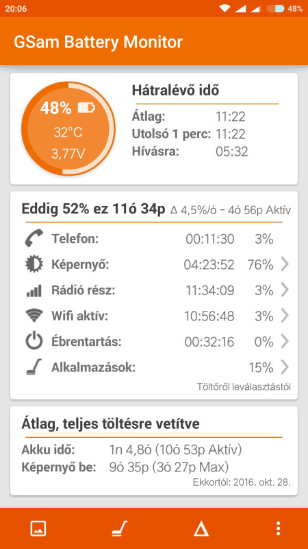

Na nem olyan rossz ez, pár kép:
MIUI 8, 7-es ikonokkal
Eureka 8
Akkuhasználat
SOT
tomsolo
Úgy néz ki mégse olyan szar ez a 8-as miui - persze rosszabb mint a 7-es - csak tiszta telepítés kellet neki.
