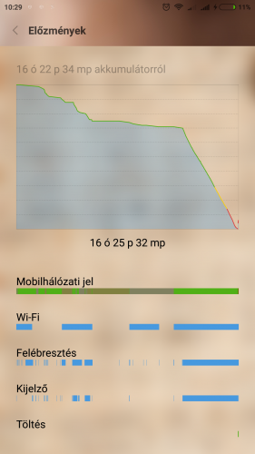

1:28, 1:35, 1:30.
Mindenféle erőltetés nélküli SOT, lehet ezen még javítani, vagy hajítsam el? Végülis már elmúlt 1 éves. -

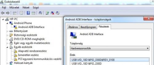

pitju76
Milestone2 #7680 üzenetére
ok, de ez már itt megbukik:
A Telefonodon engedélyezd az USB DEBUGGING MODOT (Beállítások, Fejlesztői lehetőségek menüpontjában) és ha ez meg van akkor csatlakoztasd a telefont a gépedhez persze normál bekapcsolt módban.Hiszen nem tudom bekapcsolni.

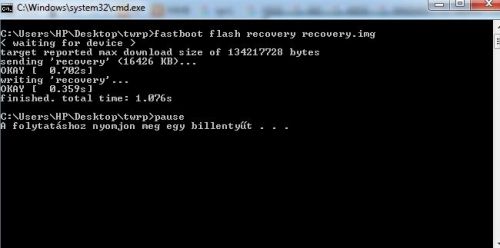

pitju76
Sziasztok. Szerettem volna ROM-ot frissíteni a telefonon, elkezdtem ezt a műveletsort, de a telefon nem indul újra, 10 perce annyi történik, hogy felvillan a MI logó, rezeg egyet és újra.
Ebből hogyan lehet életre kelteni a telefont?Hogyan telepíts TWRP-t Flashify-al vagy Rashr-rel
TWRP csere sem akkora nagy ügy.
Alapból rootolt a miui system.
Play-ról telepítsd fel a Flashify nevű programot vagy a Rashr-t.
Töltsd le ezt a TWRP-t.
Találsz egy img fájlt.
Azt másold a telefonodra, mondjuk sdcard0/downloads
Indítsd el a Flashify-t. (A Flashify néha fagyogat, nem kell megijedni, újra kell indítani)
Ha nem megy a Flashify akkor helyette ott a Rashr amit ezen az oldalon tudsz megnézni videoval hogyan kell.
Válaszd a Recovery Image menüt
Ott a Choose file menüt
Ott a Flashify file explorer
Majd kiválasztod a letöltött recovery.img fájlt ahová töltötted.
Ha kész megkérdezi újrainduljon-e recoveryben. Igen.
