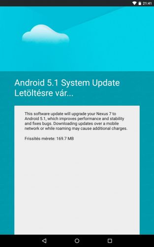

Polllen #4911 üzenetére
Hááát nem is tudom...tényleg mintha fürgébb lenne, de már nem emlékszem a tempóra, mert simán az 5.0.2-őt nem sokáig használtam, mert utána feltettem a Glitch kernelt, amivel tényleg megtáltosodott.
Viszont a Glitch egyelőre csak 5.0.x-hez jó, megvárom mig elkészül 5.1x-re is.
assemble
Polllen #4884 üzenetére
Szerintem nem erdemes, de semmibol nem all kiprobalnod.
A 2012es n7-nek eleg durva hardveres gyengesegei vannak, jelly bean-es is tusott laggolni mint a fene ha olyan kedve volt, 5.1el amugy ugy hallottam egesz vallalhato sebessege lett annak is.
Hamarosan jon az 5.1/5.1.1 erre is remelhetoleg..
