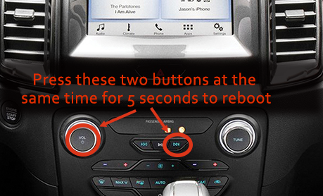

Valamit varázsolt a kereskedő is a szalonban.
Fék 5x, utána vészvillogó 5x, és még utána a a bal oldali OK gombot is nyomogatta, azt már nem tudtam lefigyelni.
Lehet, hogy ezt is ki kellene próbálni majd. -

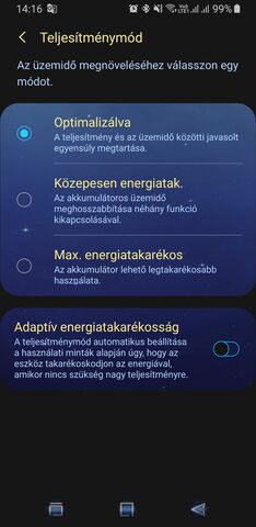

nfsu17
meg esetleg az AA-t és a waze-t add hozzá, hogy "autostart" legyen.
hátha kilövi screen offnál.
de a maps miért működik ennek ellenére, mikor gondolom az is így van alapból...az passz.
túl sok hibát olvasni MIUI témában erről, már 2017-es cikket is találtam.
aztán lehet csak tényleg egy beállítás kérdése.
még azt is írják, hogy hátha a MIUI 11 megoldja. Lehet már azon vagy.
